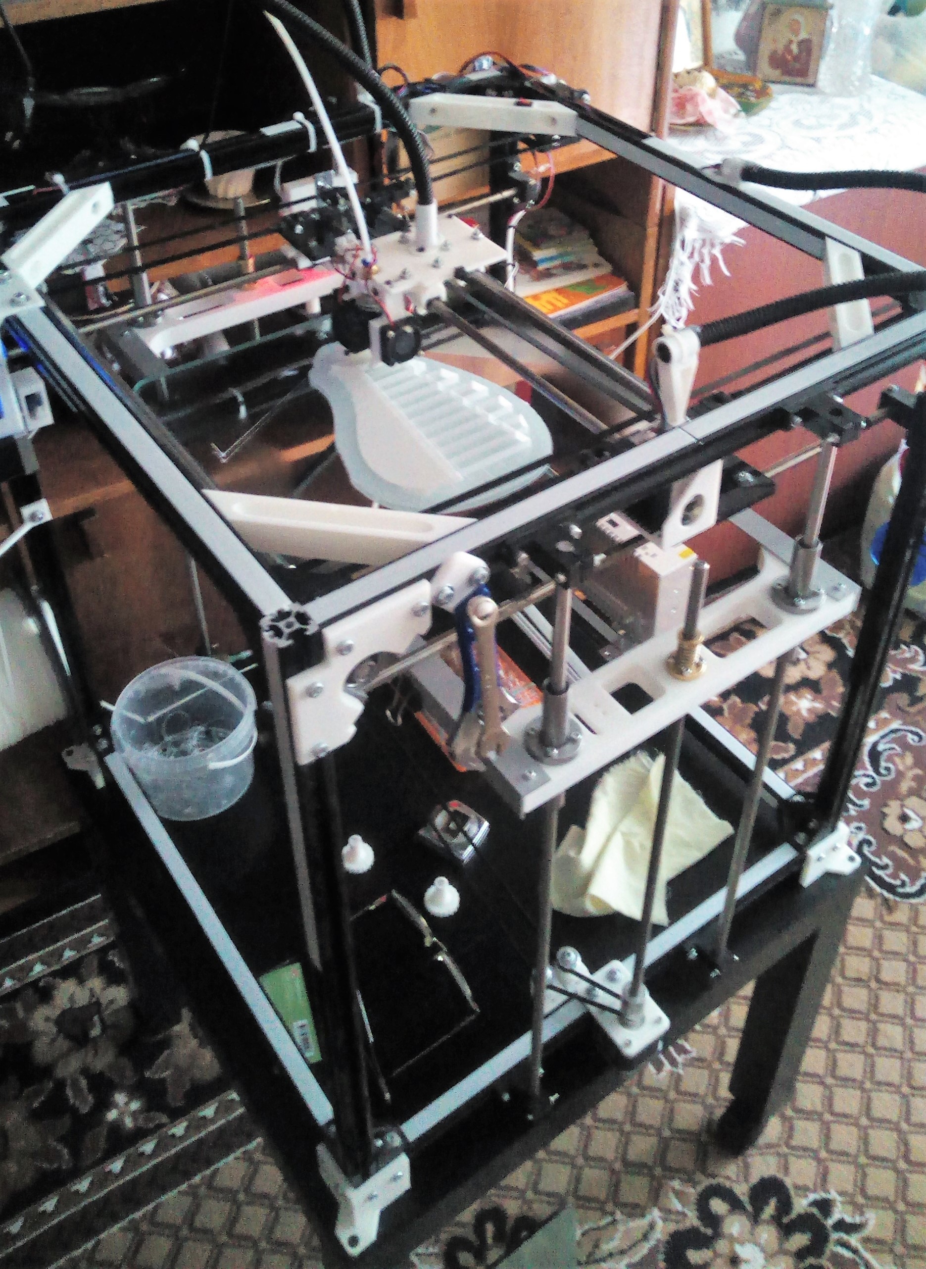

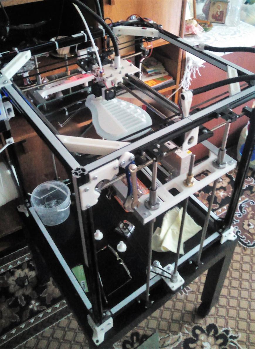

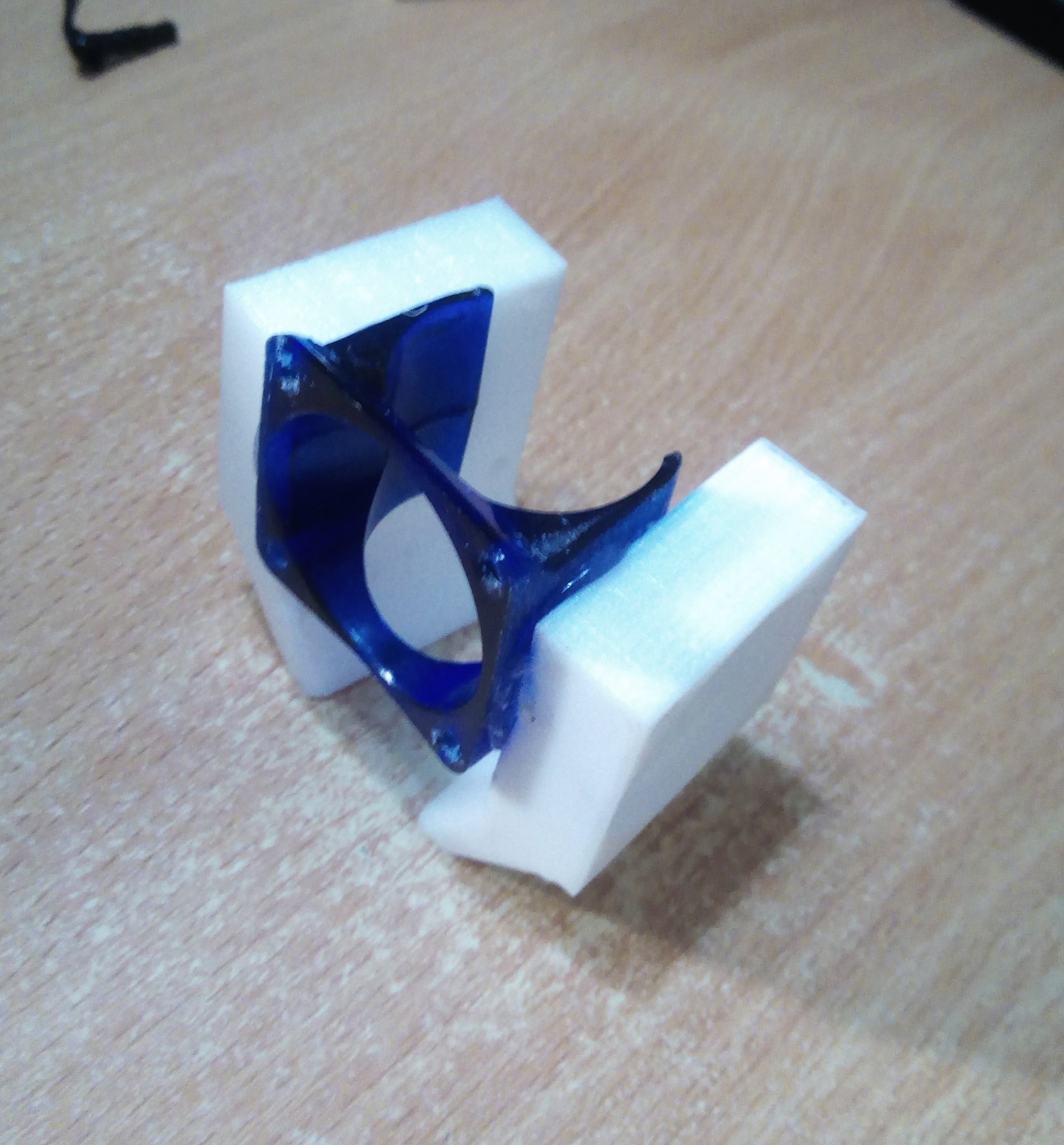

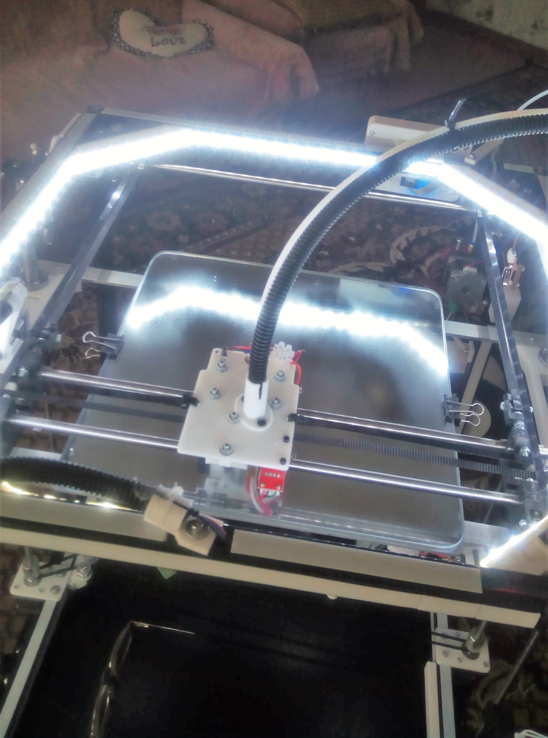

после инсульта появилось много свободного времени . 3д принтер отличное занятие свободного времени . дрыгостол для покупки не рассматривался . был приобретен куб . за год он прошел некоторую модернизацию . может кому понравится .
все модели находились здесь или на .thingiverse.com или в группах на фейсбук или рисовались самим .

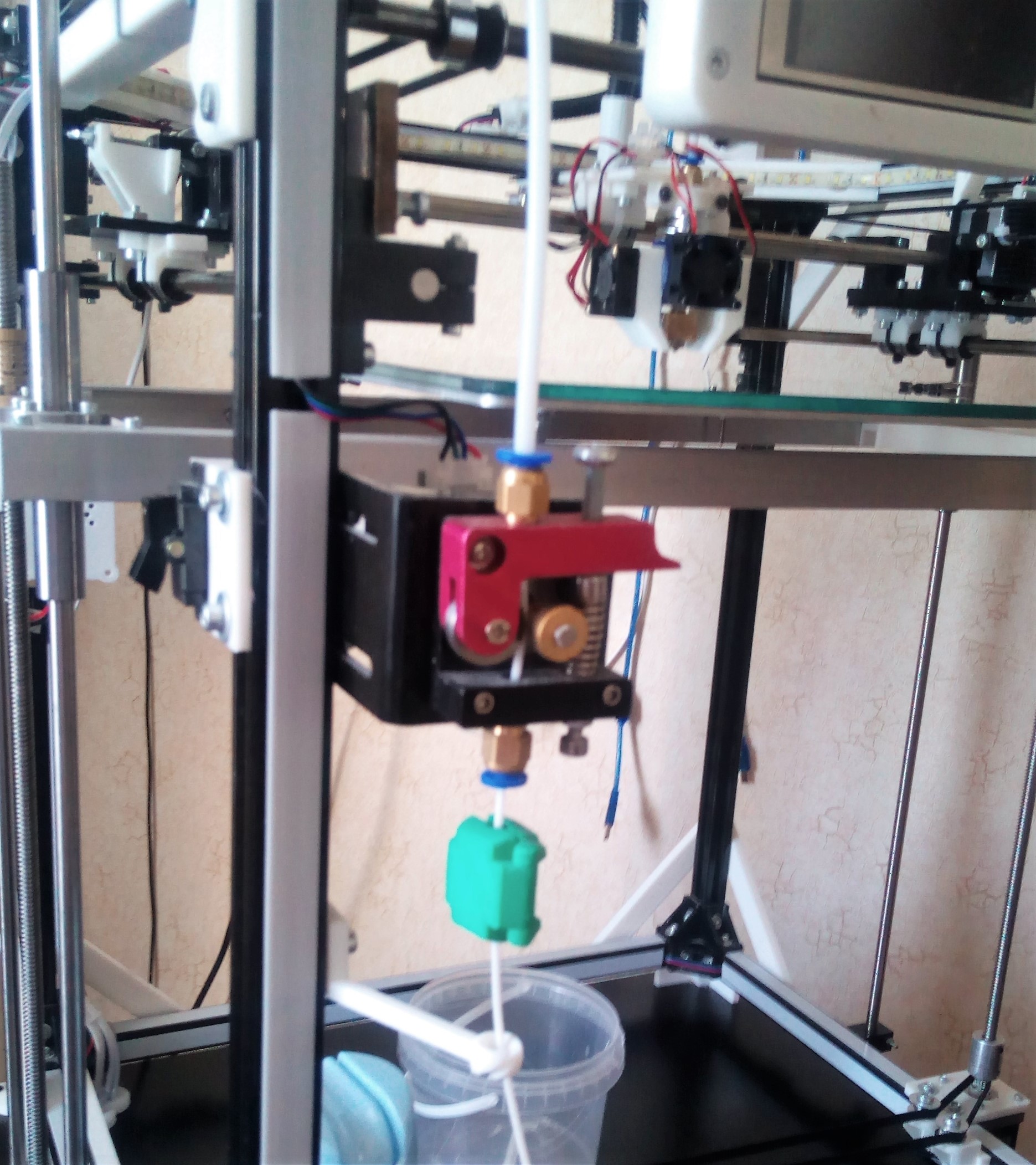

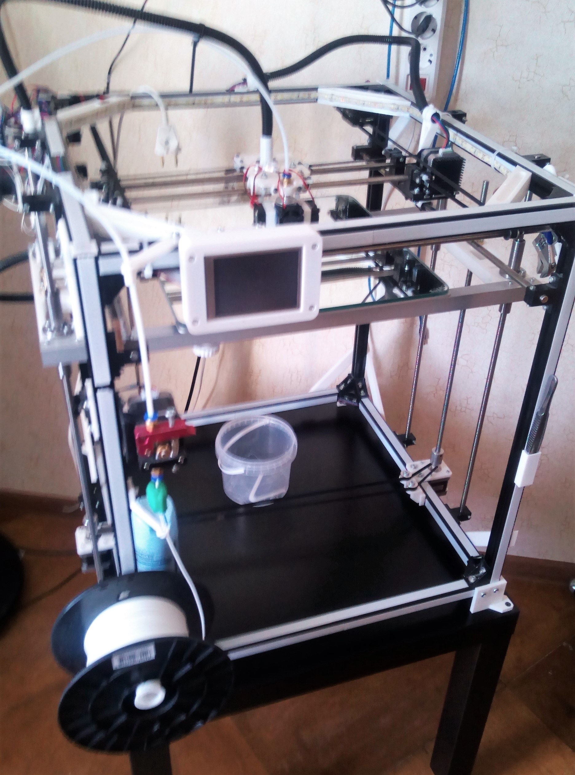

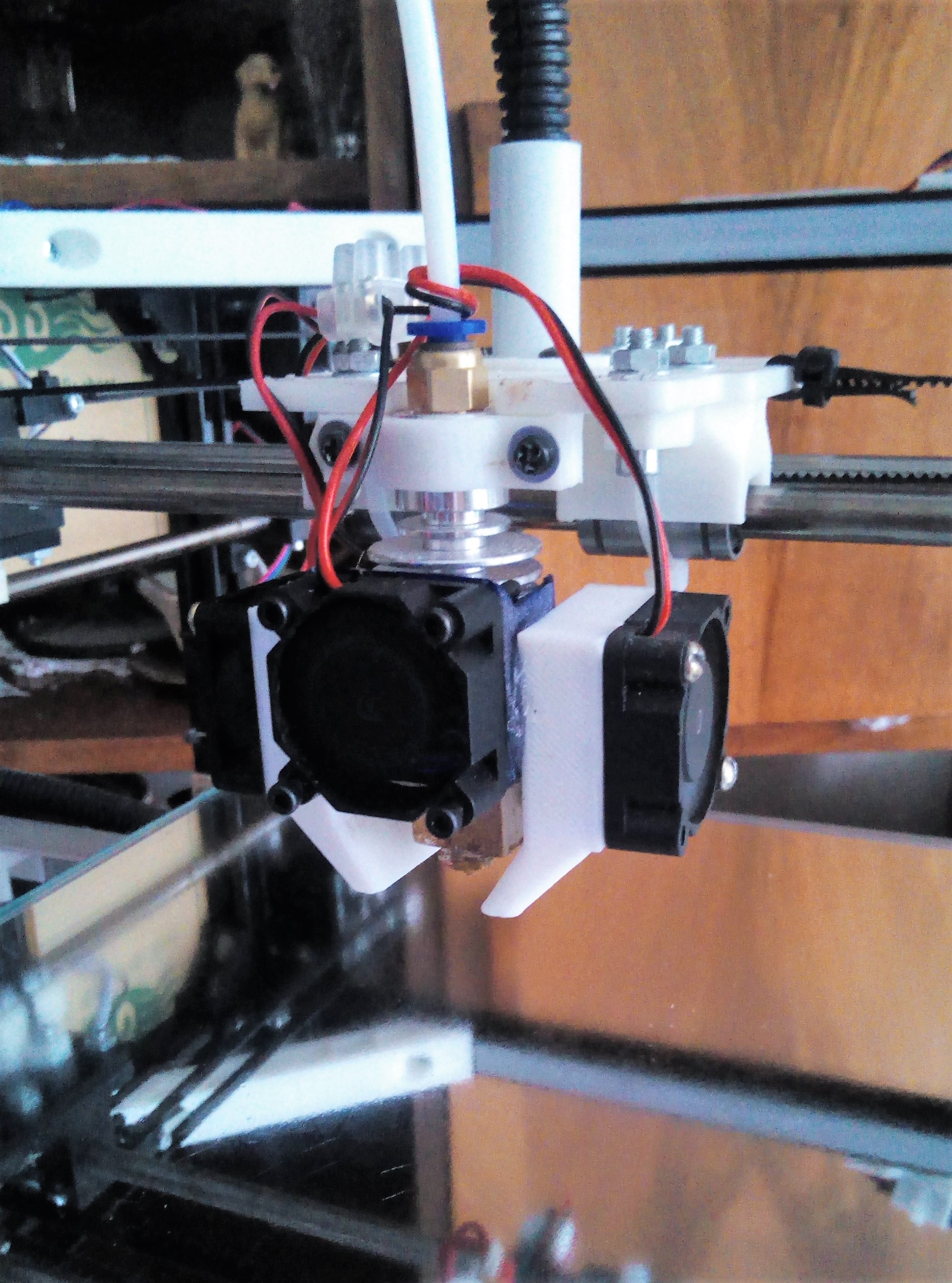

первым делом был напечатан фильтр и корпус дисплея , также заменен штатный экструдер на МК 8 , так все выглядело вначале .
FLSUN Cube после года эксплуатации .

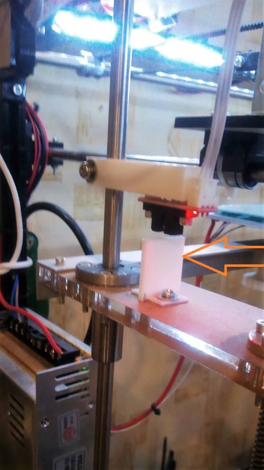

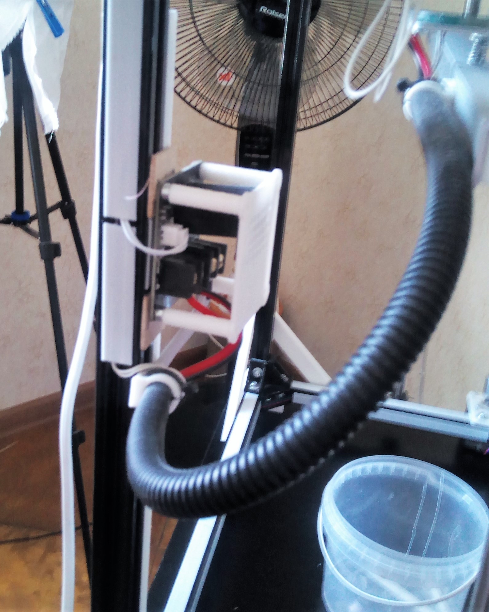

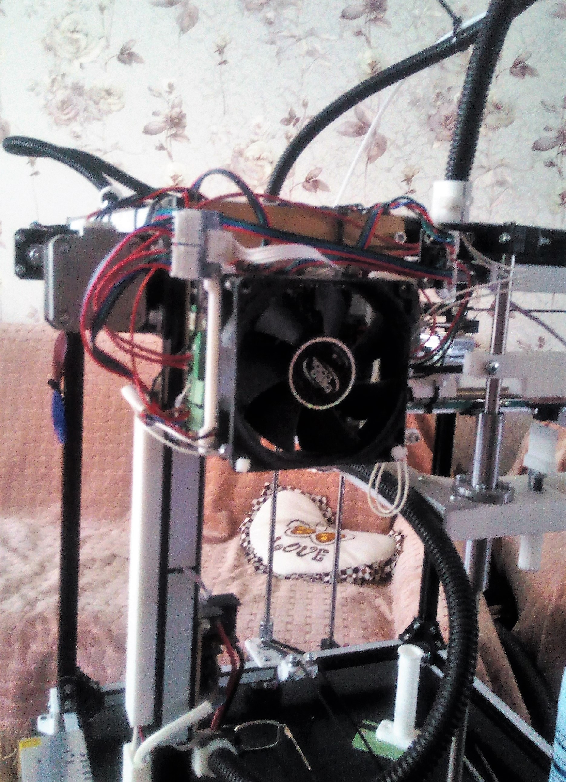

но эти висящие провода надоели . и пошла дальнейшая модернизация . на стол было положено зеркало 4 мм толщиной - датчик автоуровня работать перестал . перешел на механический конечник , но его качество оставляло желать лучшего . были приобретены оптический для оси Z и механические для Х и У .

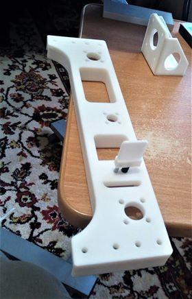

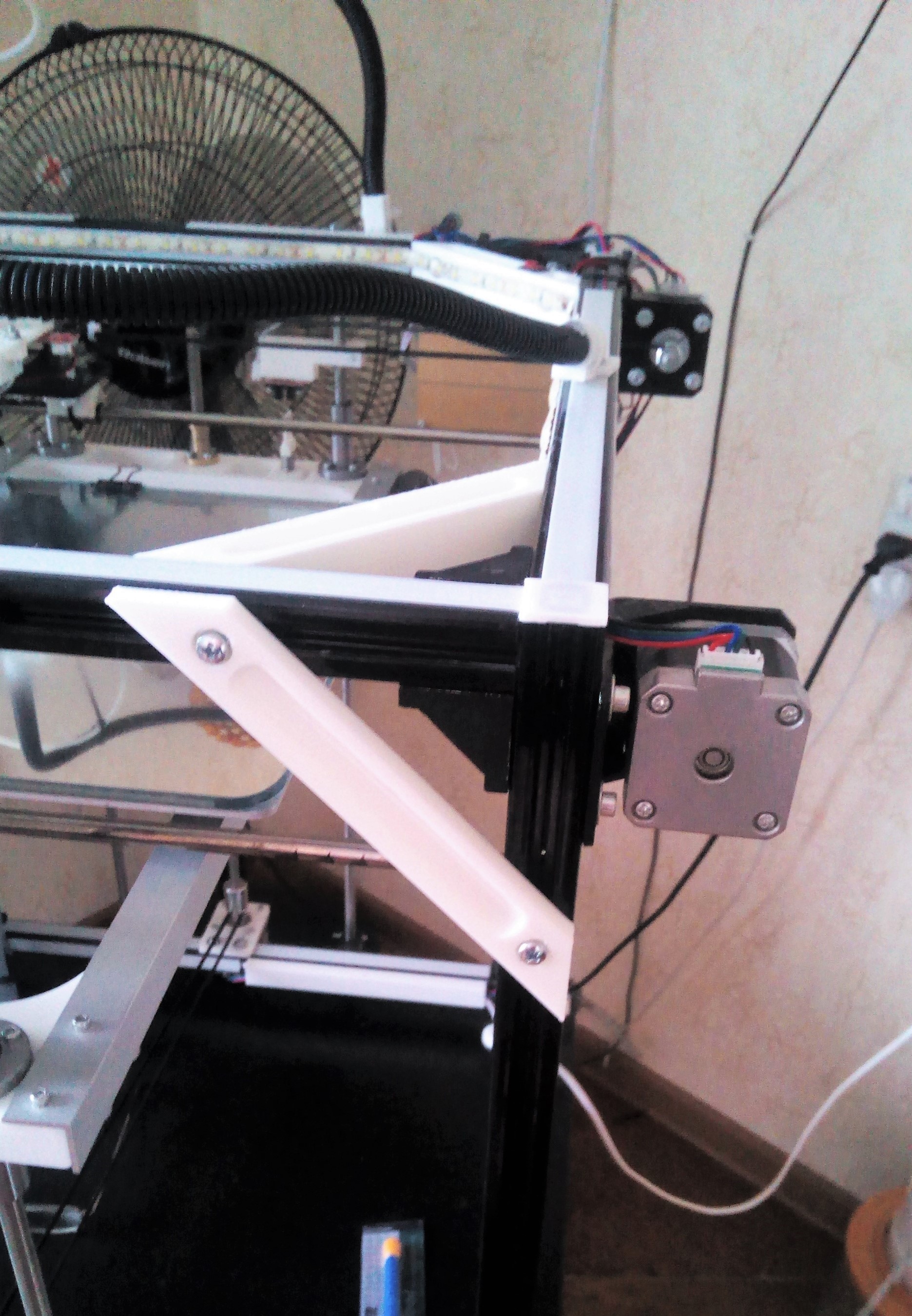

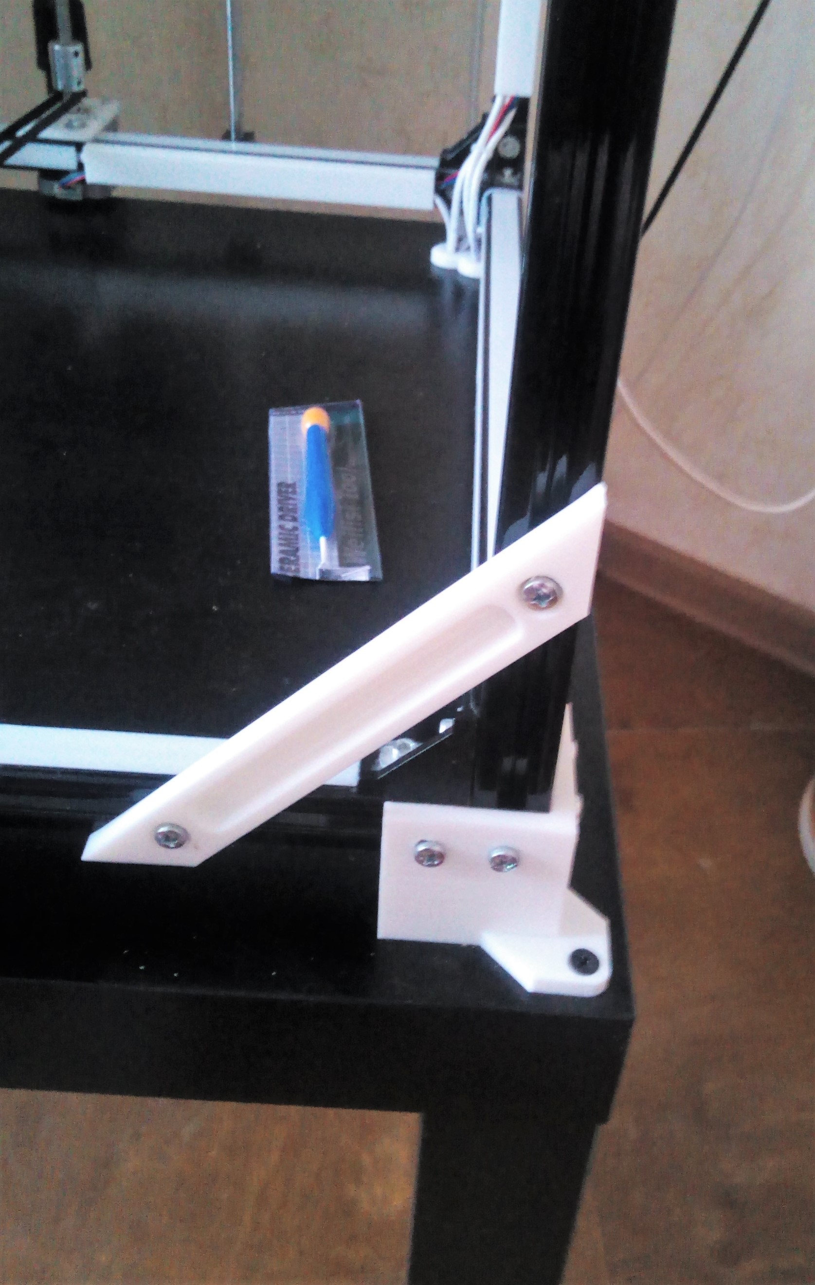

. потом были напечатаны распорки , новые мосты уголков стола .

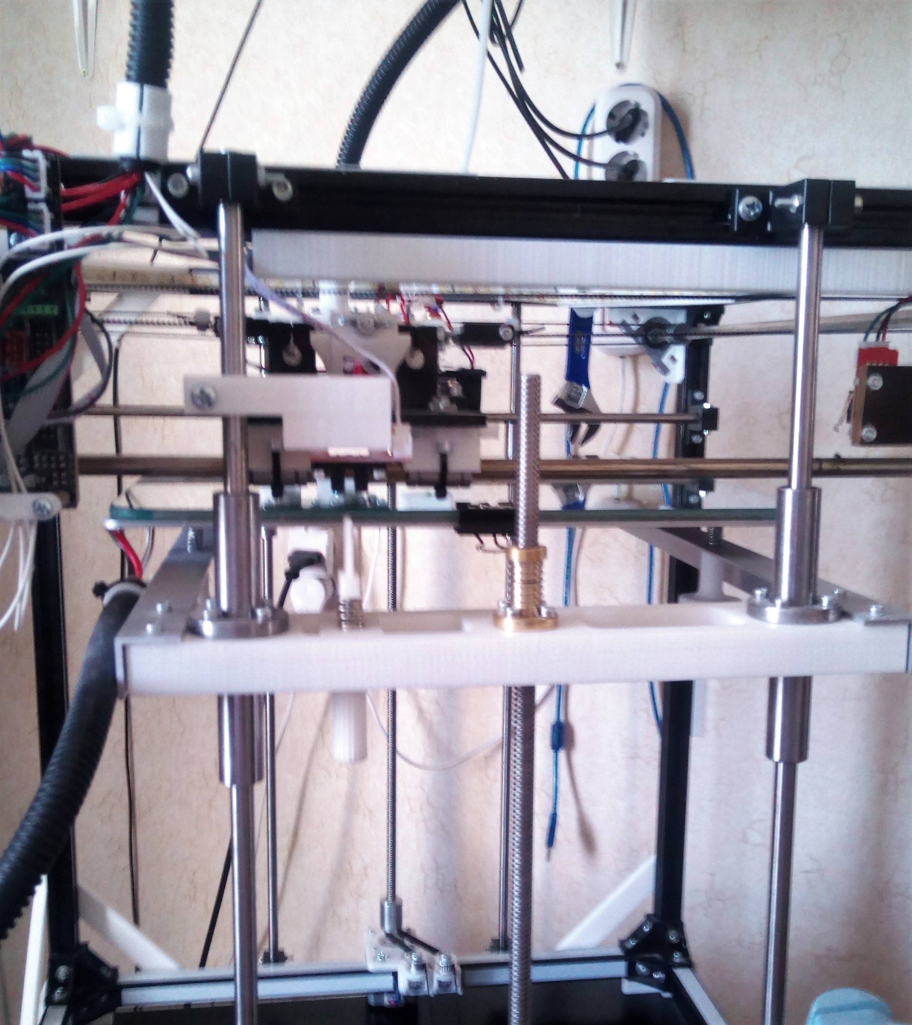

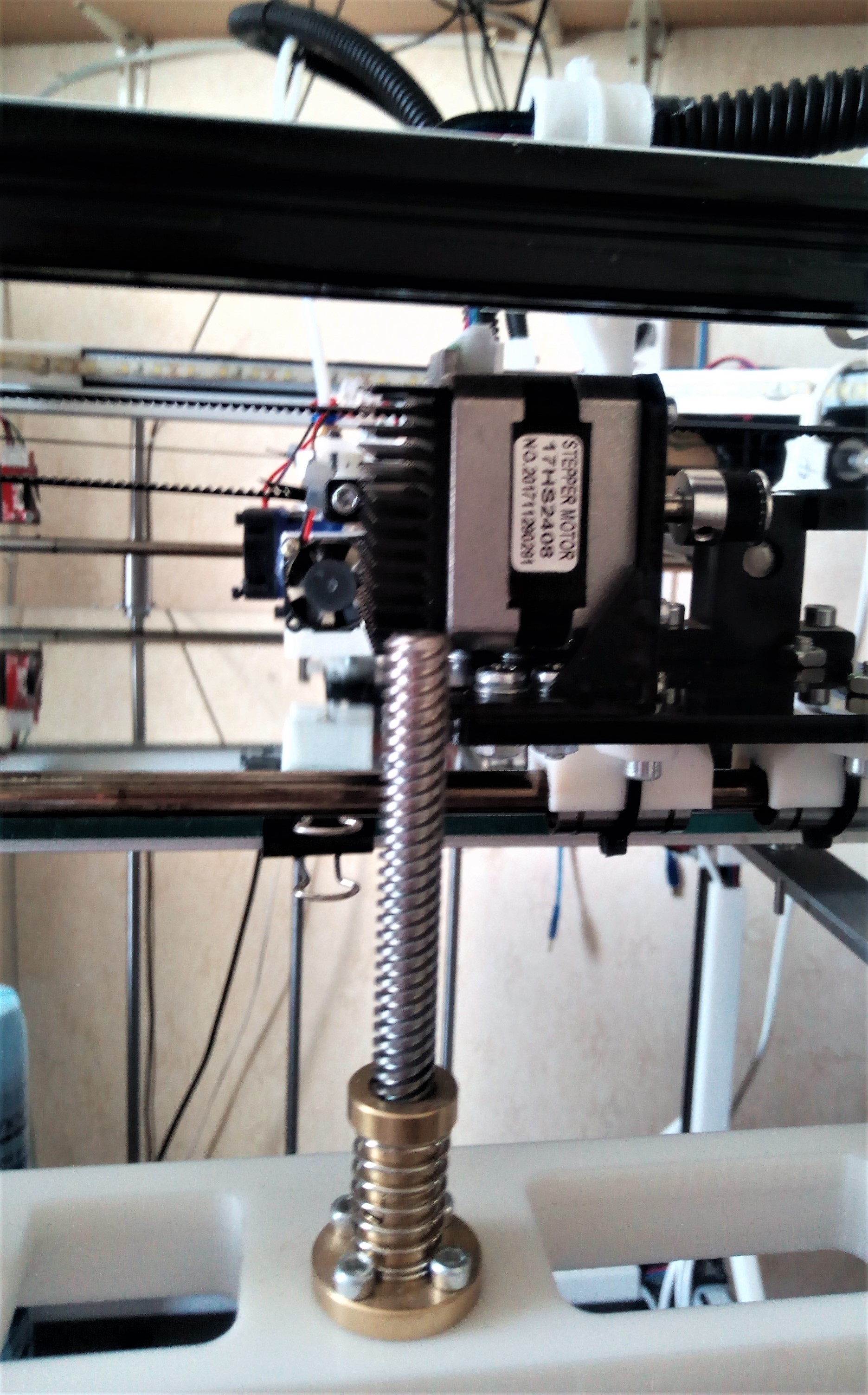

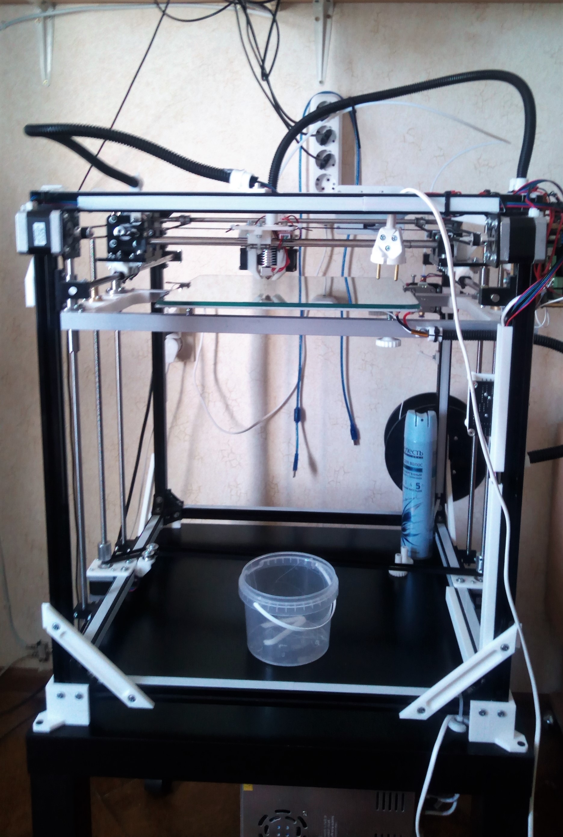

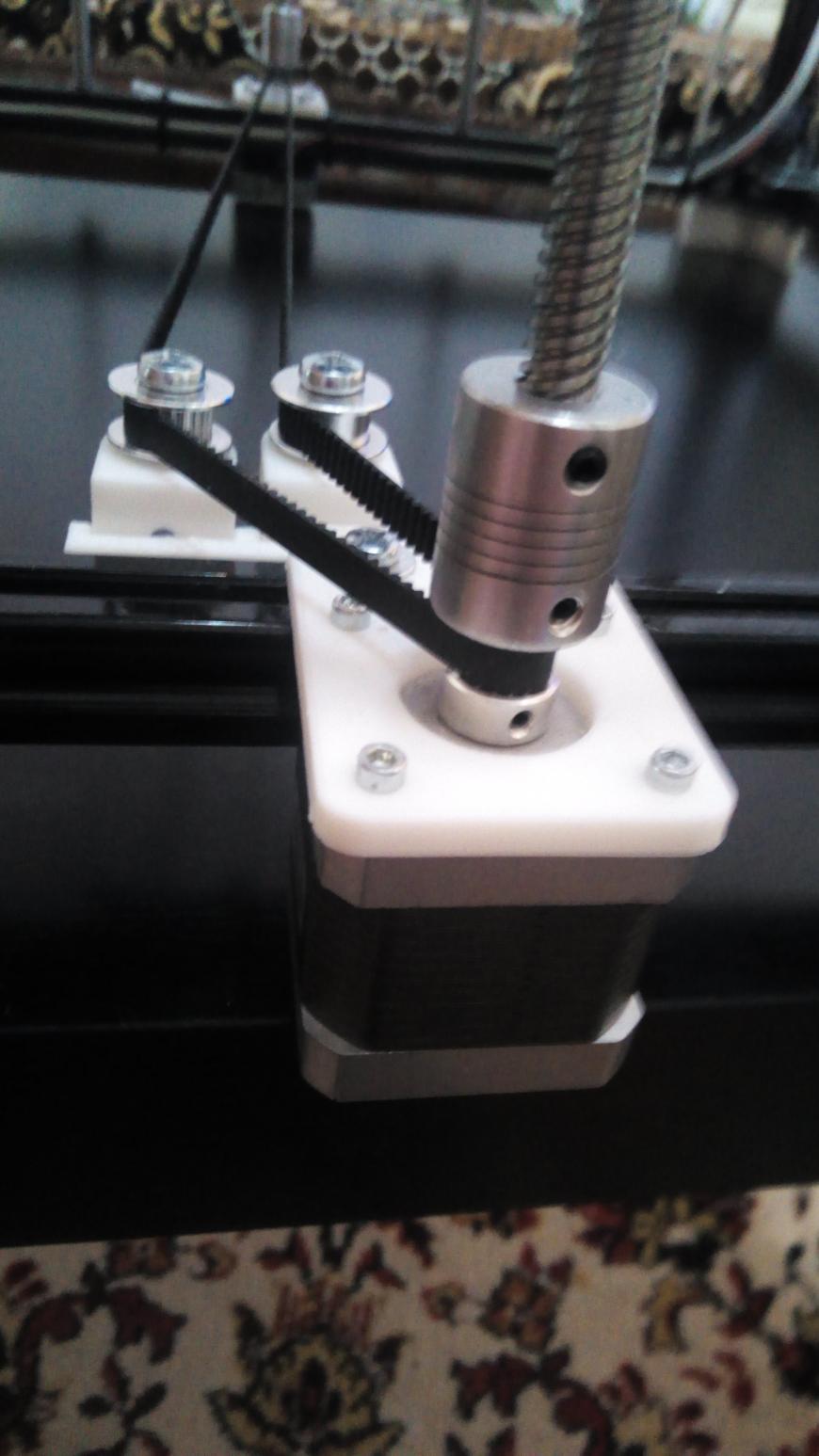

установлены вторые подшипники стол сразу выровнялся , безлюфтовые гайки

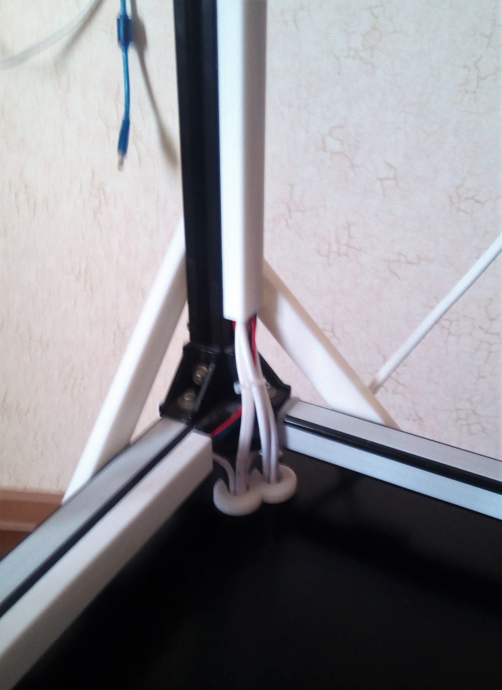

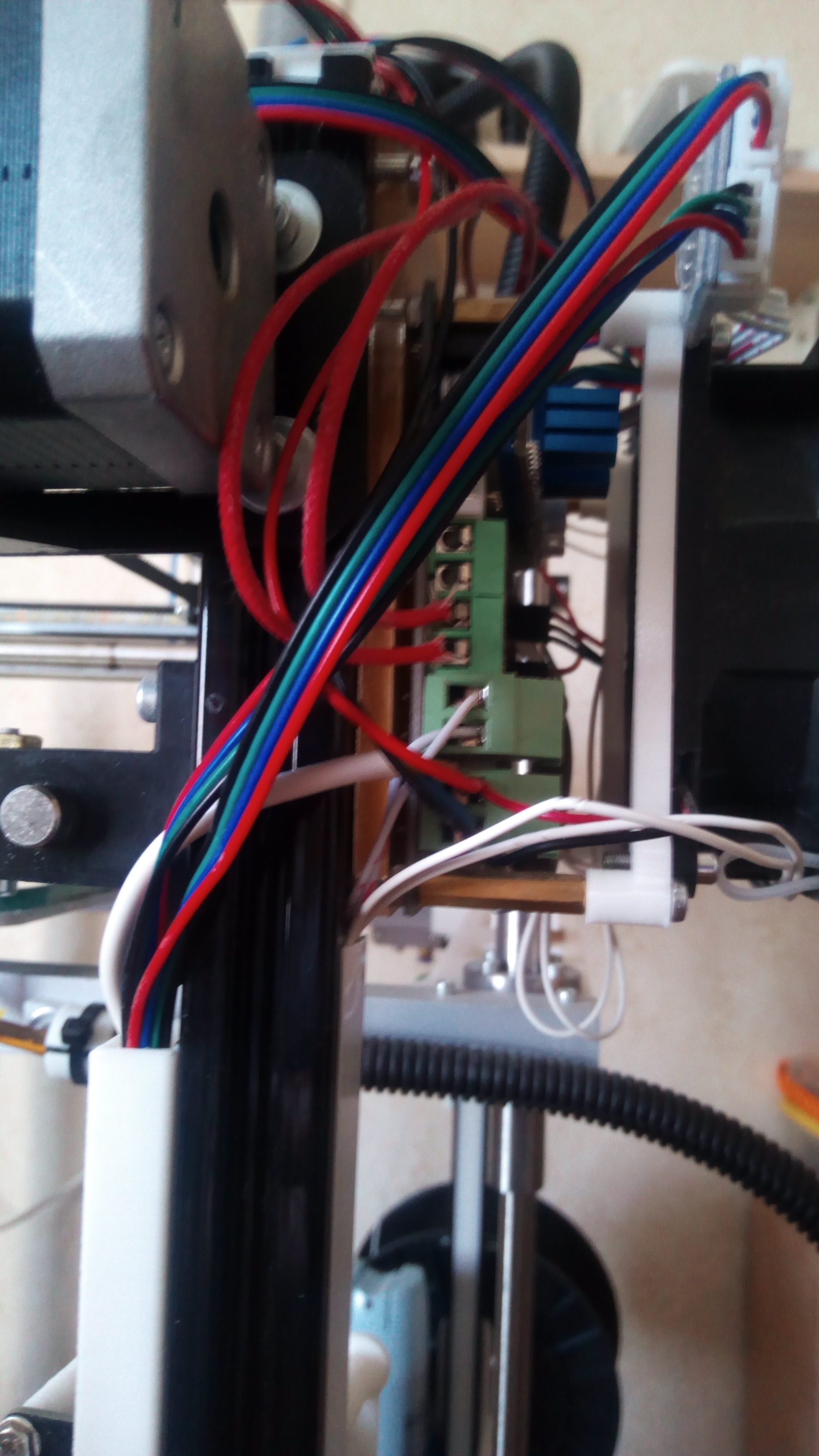

mosfet на нагрев стола . напечатаны кабель каналы и прочее .
принтер был установлен на квадратный столик из ИКЕА и прикручен к нему .

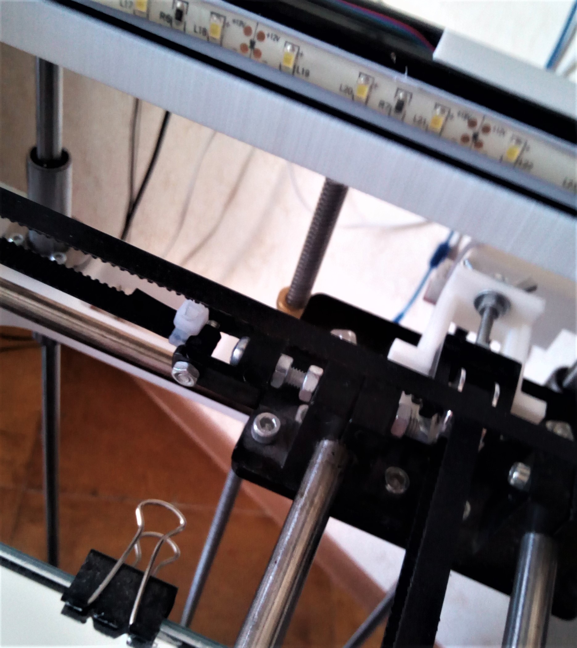

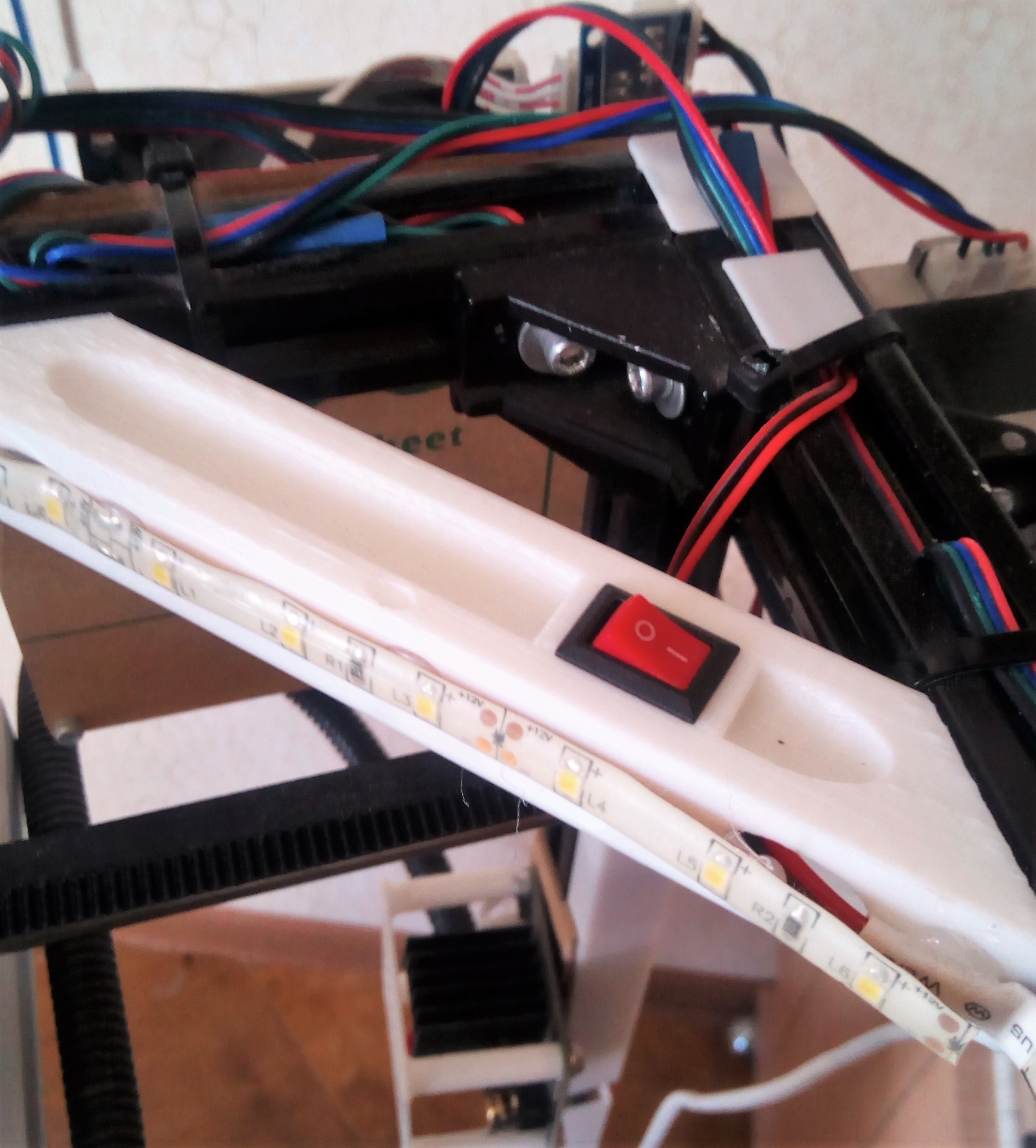

для освещения приклеил светодиодную ленту включенную через выключатель

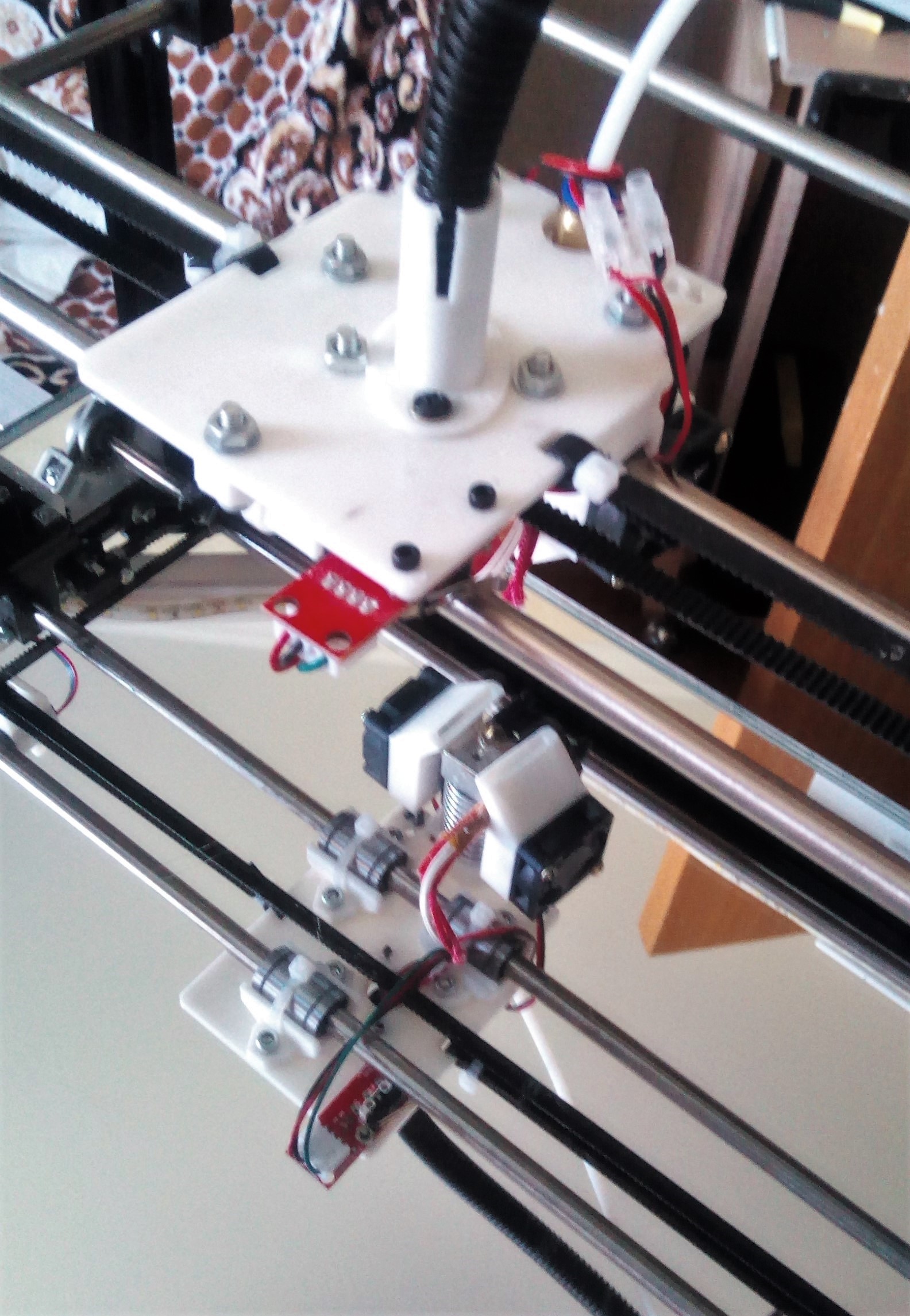

родная каретка Х благополучно поломалась . заранее была напечатана новая каретка на 3 подшипниках (передние максимально разнесены)
был заменен мотор оси Х . он на 130 грамм легче родного - принтер практически перестало болтать и распорки добавили жёсткости .

на всякий случай наклеил радиатор .
обдув . главное ровно приклеить .

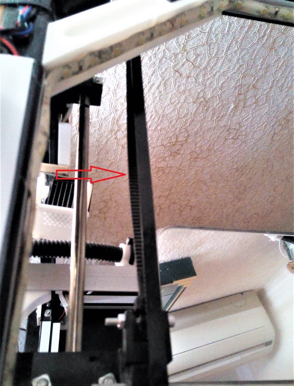

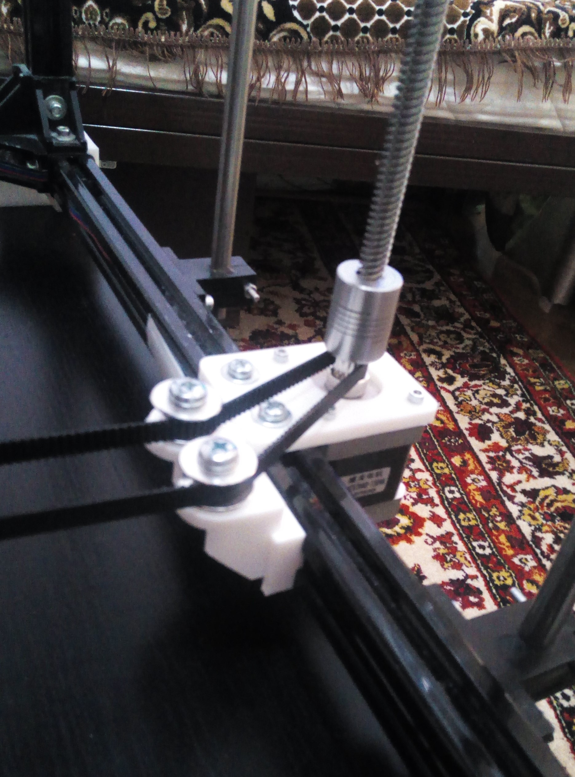

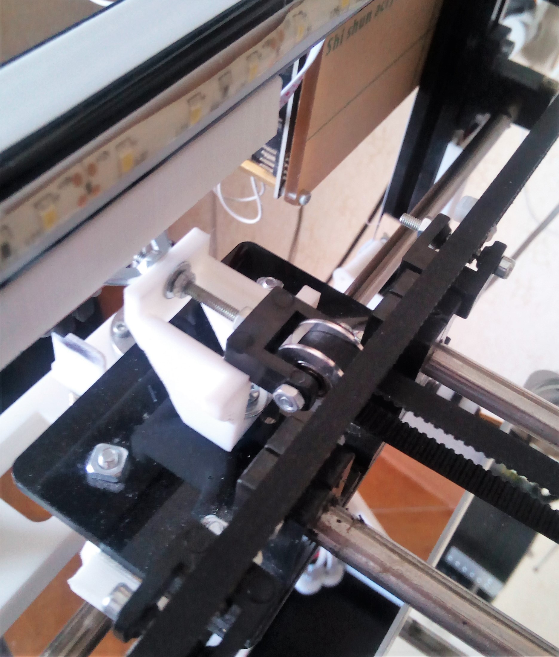

родные ремни заменил на с метало кордом или ремни попались г.. или действительно на маленькие шкивы они не подходят . их скривило
сейчас поставил со стеклопластиком

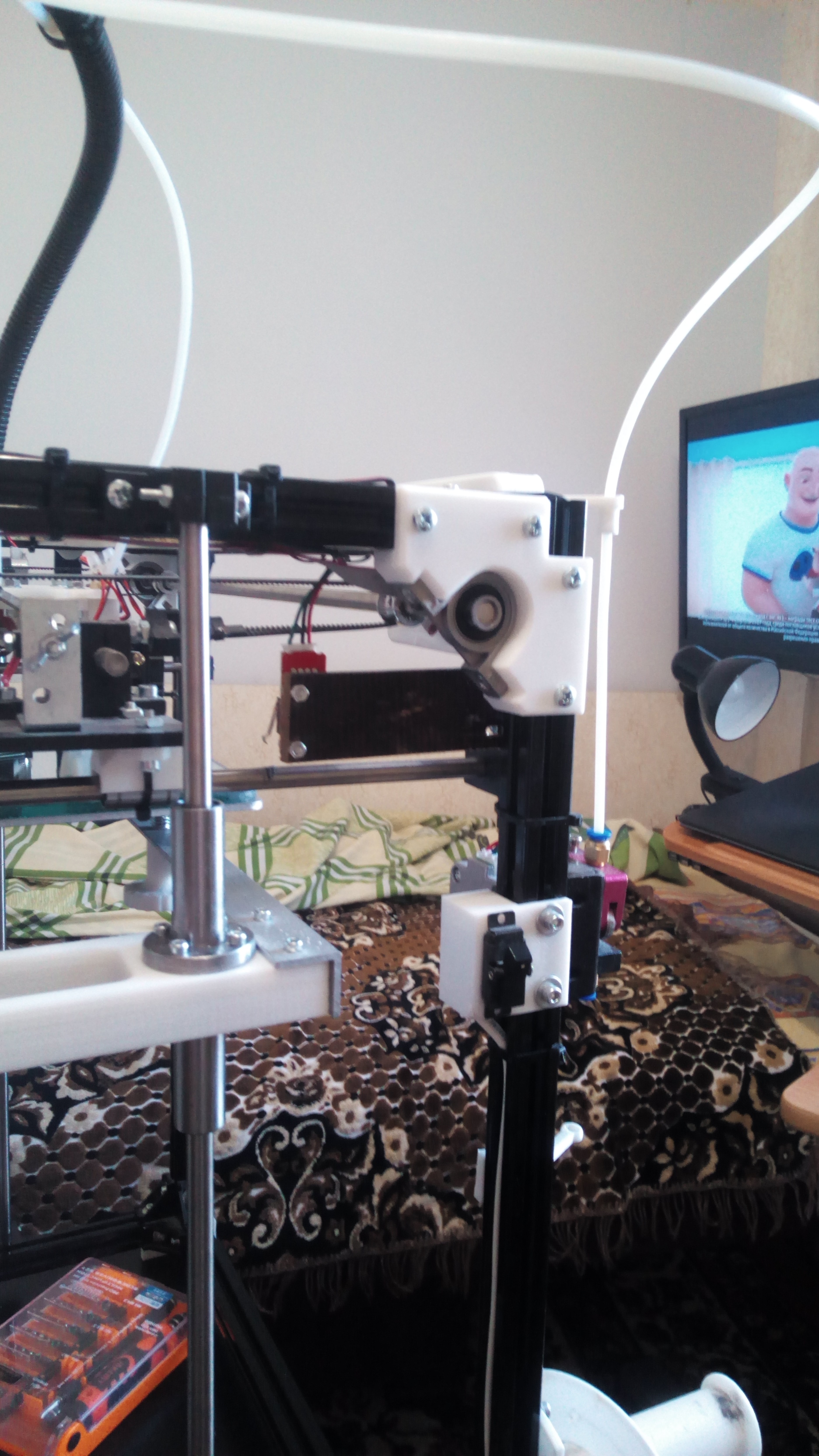

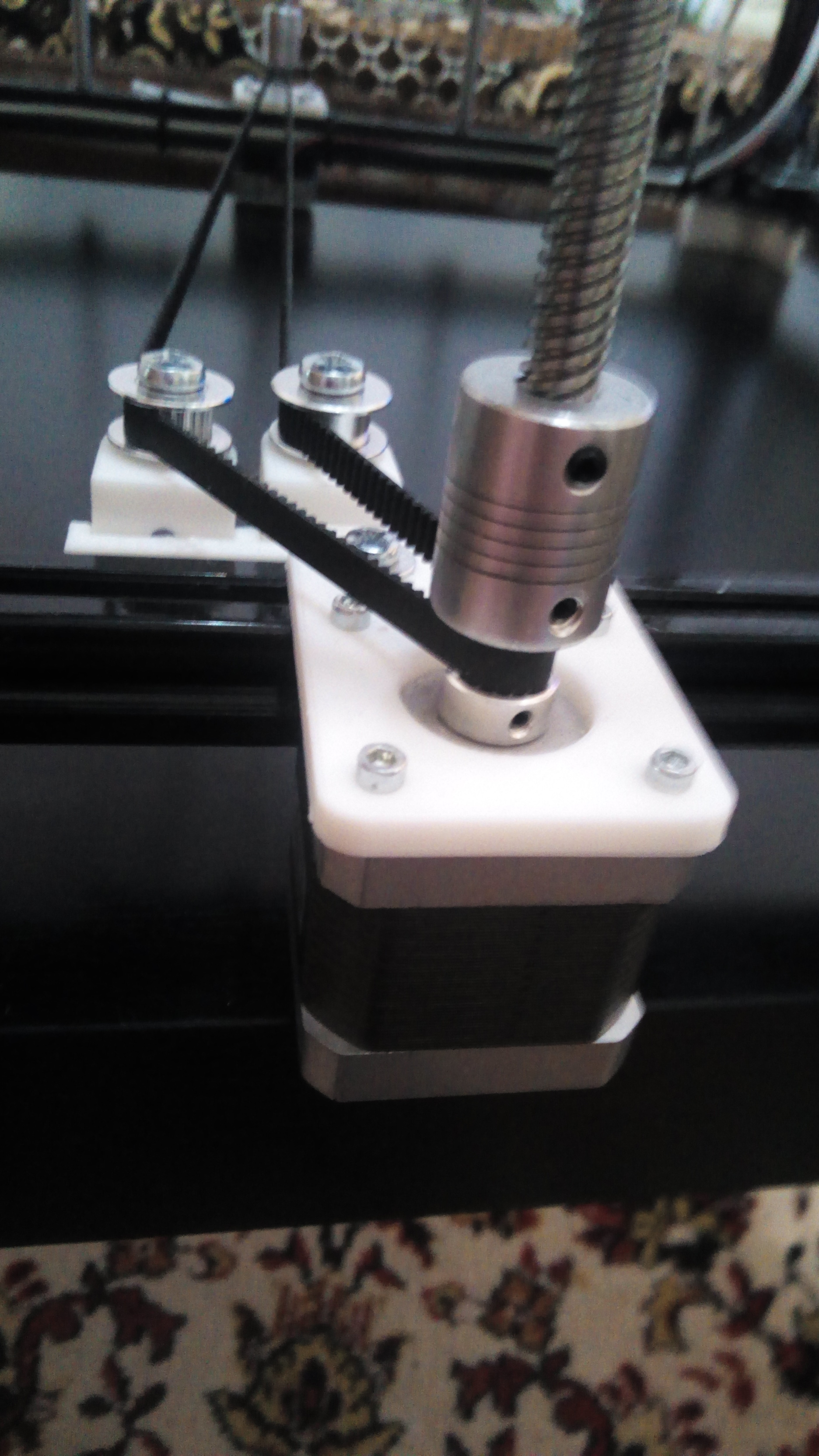

освободившийся мотор с оси Х уехал назад и стал таскать ось У вместе с родным . впереди ремни остались на родном валу . на нем заменены подшипники и крепления .
натяжка ремней .

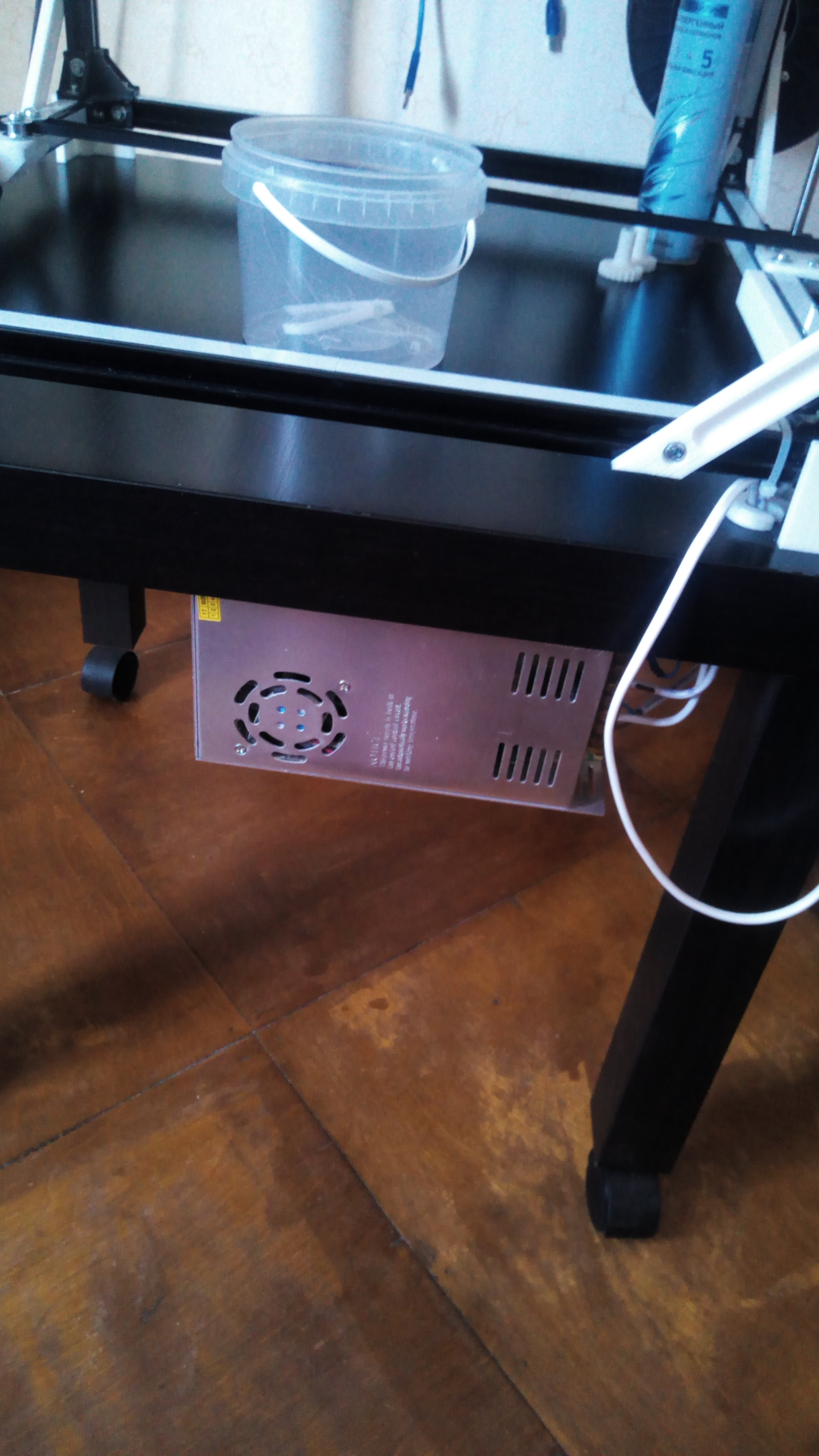

блок питания уехал под стол .
стол на калесиках - удобно катать по комнатам . осталось поменять вентилятор на блоке питания , утеплить стол , ящик под стол для всякой всячины .

вспомнил поставил на Х и У драйвера тмс 2208 и настала тишина .
