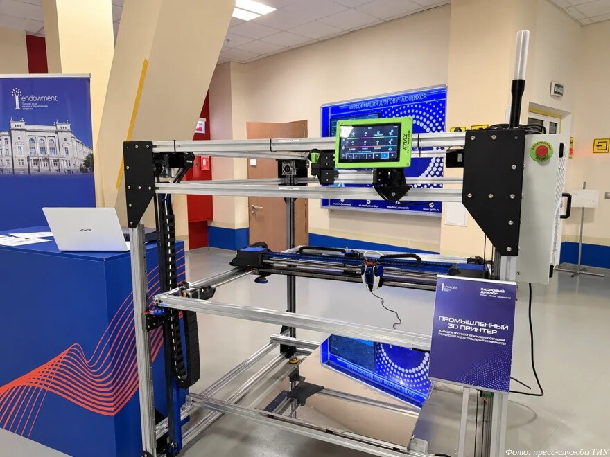

Тюменский индустриальный университет и компания ООО «Инвикс» продемонстрировали совместную разработку на выставке «Тюменская марка». Экструзионная аддитивная система позволяет получать крупногабаритные полимерные изделия и предназначена в первую очередь для 3D-печати литейных мастер-моделей и различной оснастки.

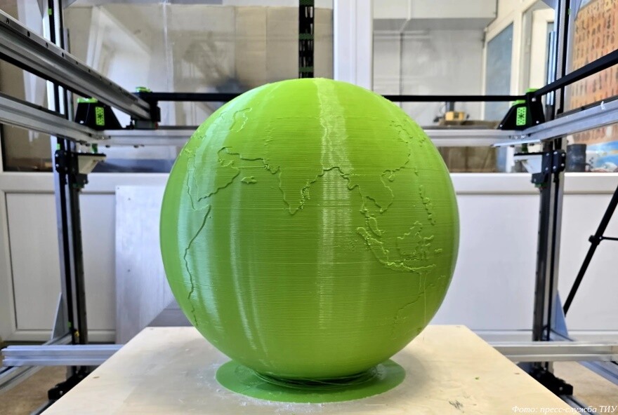

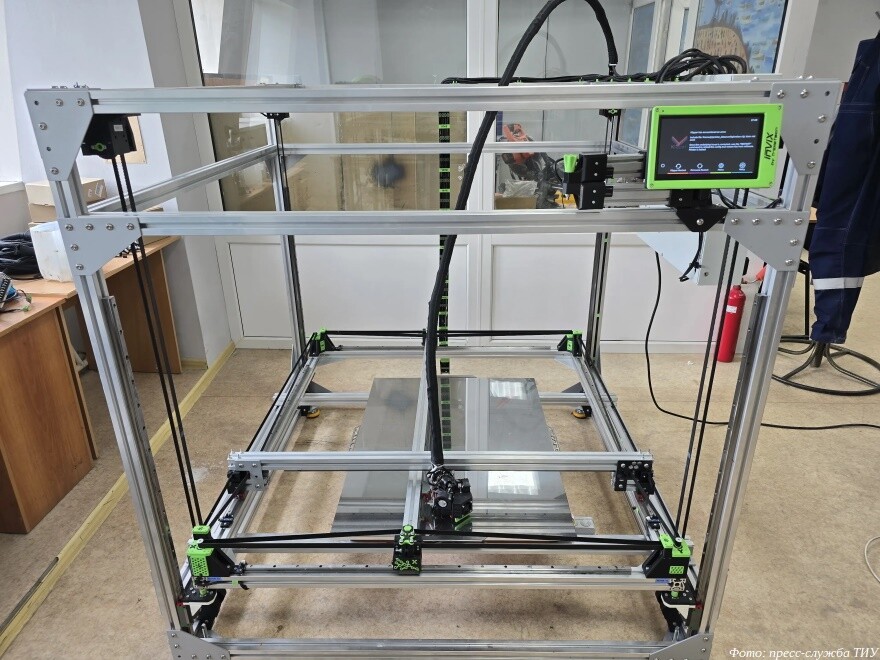

Литейная оснастка и выжигаемые мастер-модели для прецизионного литья часто имеют внушительные размеры. Новая аддитивная система заточена под 3D-печать таких крупногабаритных изделий и оснащена двойным экструдером, при этом один из хотэндов может принимать до четырех материалов, что может быть полезно, например, при работе в режиме резервирования — автоматического переключения с пустых катушек на полные для полной выработки филамента. Размер области построение достигает 690х795х880 мм, рабочие процессы отслеживаются камерой с машинным зрением, специальный датчик корректирует подачу материала в зависимости от диаметра нити в режиме реального времени.
Разработка аппарата велась командой под руководством профессора кафедры технологии машиностроения Виктора Овсянникова. Первый опытный образец собрали в 2025 году, затем внедрили системы компенсации вибраций и автоматического картирования стола, повысившие точность построения и улучшившие качество поверхностей. Проект продолжает развиваться. В 2026 году специалисты ТИУ сконструировали экструдер для переработки пластиковых отходов обратно в филаменты и получили патент на устройство для 3D-печати со сменными головками.
