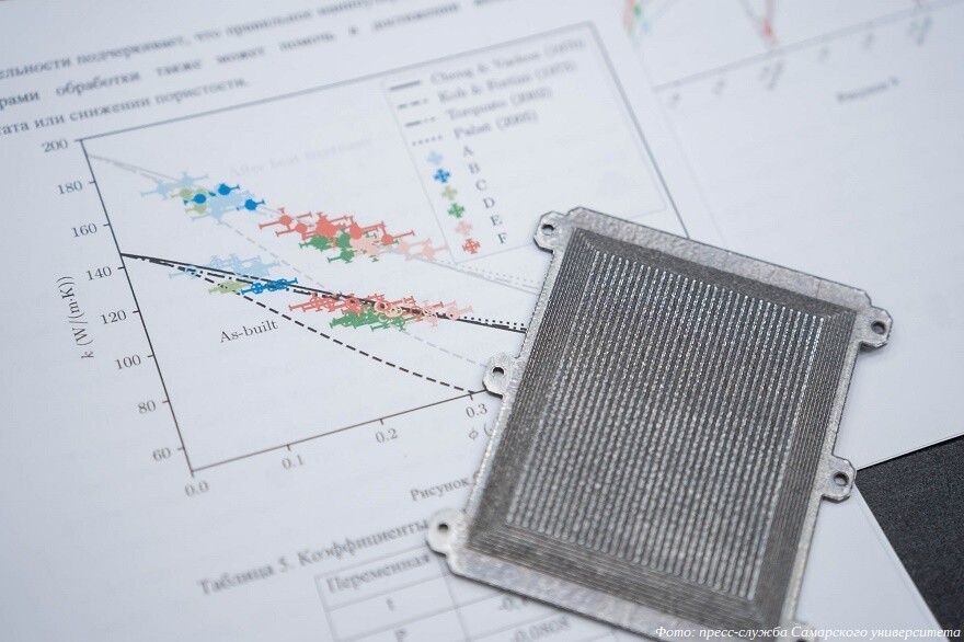

«Проект AstroCool предлагает разработку и внедрение отечественной технологии аддитивного производства радиаторов и теплообменников для спутников и других космических аппаратов. Технология основана на применении селективного лазерного сплавления высокотеплопроводных сплавов — алюминиевых, медных и их комбинаций. Ранее аддитивные технологии в российских космических системах теплового контроля не применялись. Современные радиаторы и теплообменники для космических аппаратов в России изготавливаются в основном традиционными методами — фрезерованием, литьем и пайкой, что приводит к большей массе, а также требует больше времени на производство», — рассказал Кирилл Коровин.
3D-печать позволит создавать для наноспутников и других малых космических аппаратов небольшие и легкие радиаторы, которым при проектировании можно будет задавать наиболее эффективную для рассеивания тепла форму.
«Главное преимущество аддитивных технологий — это то, что мы не ограничены в геометрической форме поверхности радиатора, то есть мы можем доводить эффективную площадь рассеивания буквально до оптимальной. Внутри тела радиатора можно спроектировать микроканалы любой формы и любого диаметра, по которым будет циркулировать охлаждающая жидкость. Используя субтрактивные методы, мы с помощью лазера можем вырезать только прямые внутренние каналы, а здесь — какие посчитает нужным конструктор. Здесь можно делать любые спирали, змеевики, любую сложную геометрию, при этом сам процесс производства изделия менее трудоемкий и занимает меньше времени: требуется готовая 3D-модель изделия, проработка стратегии и параметров печати на 3D-принтере, а также четкое представление будущего процесса постобработки изделия», — рассказал Кирилл Коровин.

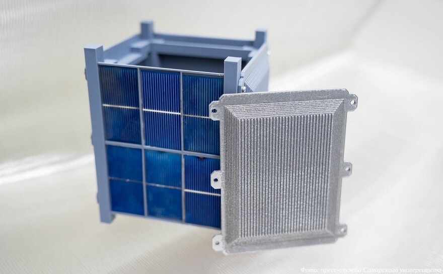

Первый опытный образец радиатора для «кубсатов» изготовлен из сплава AlSiMg10 и спроектирован максимально простым — с рельефом в виде мелких ребер, но без внутренних микроканалов. Прототип изготовлен для отработки технологии и проведения первых испытаний — тепловых и вибрационных.
«С помощью аддитивных технологий можно изготавливать радиаторы для спутников самого разного формата и размера, не только для малых космических аппаратов. Следует отметить, что идея оснащать «кубсаты» радиаторами — это своего рода новшество. Обычно малые аппараты обходятся без охлаждения, так как у них маломощная аппаратура. Добавление радиаторов позволит устанавливать на борту малых спутников более сложную и более мощную аппаратуру для выполнения новых задач. То есть применение радиаторов, несомненно, поможет расширить спектр миссий, которые можно будет реализовывать на платформе «кубсат», а также увеличит надежность работы спутников, спасая их электронную начинку от перегрева», — рассказал Кирилл Коровин.
