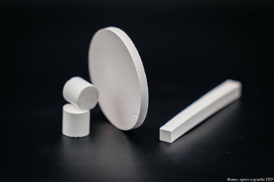

Ученые Томского политехнического университета и Томского научного центра СО РАН предложили новый подход к получению качественного порошкового сырья для литья, 3D-печати и экструзии форстеритовой керамики, используемой в огнеупорных изделиях, электронике и биомедицинских имплантатах. Предложенный метод позволяет контролировать форму и химический состав частиц, а после спекания получать прочную керамику с высокой плотностью.

Из полученных с помощью золь-гель метода порошков ученые спрессовали керамические образцы, спекли их при температурах 1300-1600 °C и изучили их микроструктуру, фазовый состав и механические свойства. Исследования показали, что такая керамика обладала чистым форстеритовым составом, открытой пористостью 1,3 % и относительной плотностью 91%, прочностью при изгибе 202±28 МПа и микротвердостью 7,2±0,5 ГПа. Эти значения сопоставимы с характеристиками форстеритовой керамики, полученной из золь-гель нанопорошков.
