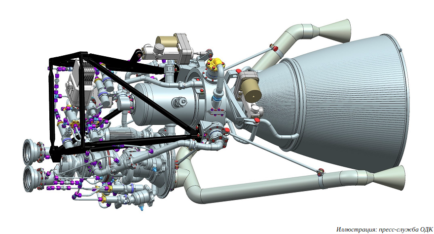

Объединенная двигателестроительная корпорация Ростеха покажет на новосибирском форуме «Технопром-2026» полноразмерный макет двигателя НК-3 для сверхлегких космических ракет «Воронеж». В производстве как минимум опытных деталей планируется использовать аддитивные технологии — лазерную порошковую 3D-печать металлами и фотополимерную 3D-печать литейных мастер-моделей.
Жидкостный ракетный двигатель НК-3 тягой четыре с половиной тонны создается в «ОДК-Кузнецов» для применения в составе первой и второй ступеней перспективной сверхлегкой ракеты-носителя «Воронеж». В качестве прототипа камеры используется задел по рулевому агрегату серийного космического двигателя РД-107А для ракет-носителей типа «Союз». Остальные узлы и детали конструкторы проектируют с нуля. На сегодняшний день выполнен эскизный проект, ведется разработка рабочей конструкторской документации, сообщает пресс-служба ОДК.
Создаются три модификации двигателя на экологически чистом топливе. На первой ступени ракеты-носителя планируется устанавливать двенадцать двигателей. Вторая ступень будет комплектоваться одним НК-3 с высотным соплом и возможностью двукратного запуска. Часть двигателей первой ступени и двигатель второй ступени будут оснащаться системой управления вектором тяги для корректировки траектории полета ракеты-носителя. С помощью сверхлегких ракет на околоземные орбиты планируется выводить относительно небольшие спутники. Проект позволит России войти в сегмент коммерческих пусков сверхлегкого класса.
Участники и посетители форума «Технопром-2026» смогут увидеть на стенде Объединенной двигателестроительной корпорации макет второй ступени ракеты с НК-3 в натуральную величину — длиной 4,1 метра и диаметром 2,05 метра.
«Сейчас серийно изготавливаемых двигателей и ракет-носителей сверхлегкого класса в России не существует. «ОДК-Кузнецов» много лет выпускает двигатели РД-107А/108А для ракет-носителей семейства «Союз», имеет собственную производственную и испытательную базу, широкие компетенции проектирования, в том числе для создания совершенно новых изделий. Конструкторы с нуля проектируют насосы окислителя и горючего, турбину, газогенератор, агрегаты автоматики, системы запуска и останова. Для уменьшения сроков экспериментальной отработки сложные корпусные детали агрегатов автоматики и газогенератора планируется изготавливать с помощью аддитивных технологий. Имеющийся опыт и научно-технический задел обеспечивают снижение затрат на отработку проекта и низкую стоимость конечного изделия — это важное условие для работы на рынке коммерческих космических запусков», — прокомментировал генеральный конструктор «ОДК-Кузнецов» Павел Чупин.
Применение аддитивных технологий сократит сроки изготовления деталей и сборочных единиц с различными вариантами конструкции для проведения испытаний и выбора оптимального варианта. Методом 3D-печати по технологии селективного лазерного сплавления (SLM) с использованием жаропрочных материалов планируется, например, делать газогенераторы. Изготовление выплавляемых мастер-моделей по технологии стереолитографической 3D-печати сократит сроки подготовки производства при литье корпусных деталей турбонасосных агрегатов.
