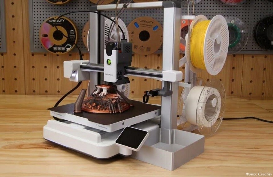

Новый 3D-принтер построен на той же платформе, что и дебютировавший в марте этого года бюджетный «дрыгостол» Creality SPARKXi7, опционально предлагаемый с системами автоматической смены филамента CFS Lite или CFS Mini. У SPARKXi8 своя, интегрированная система управления материалами под названием QuarTeks — с четырьмя катушками на открытых кронштейнах и попеременной подачей филаментов через один хотэнд. При желании можно установить и модуль CFS: это позволит использовать функцию автоматического распознавания филаментов по RFID-меткам и обеспечит защиту от пыли и влаги в закрытых отсеках, но абсолютной необходимости в этом модуле нет.

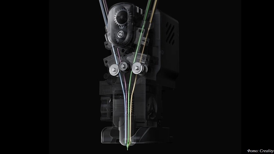

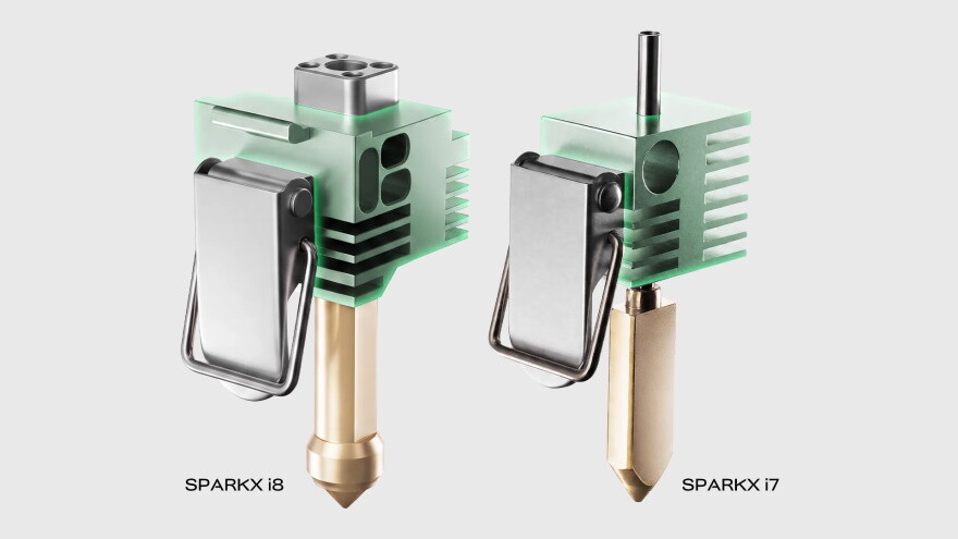

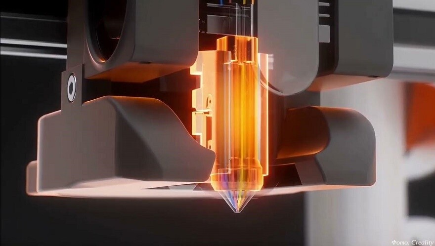

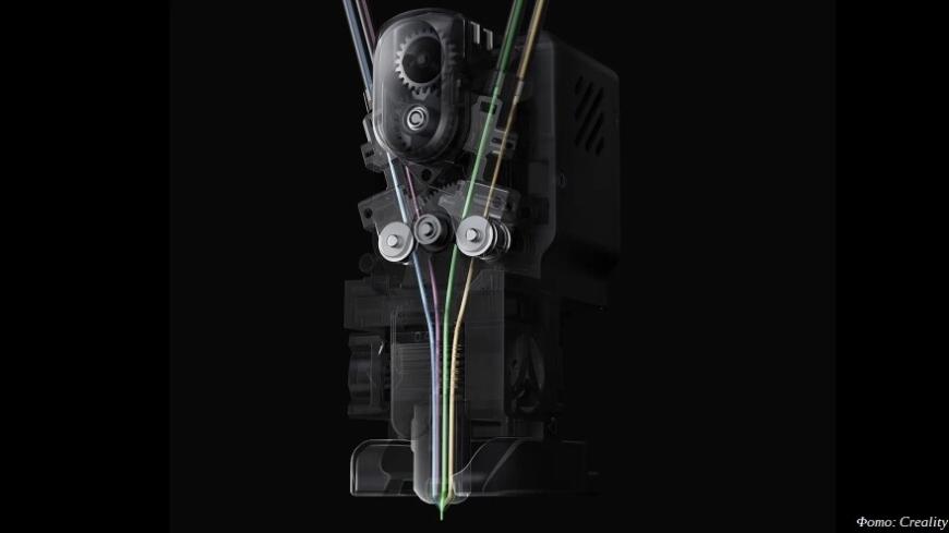

Главное отличие — в конструкции самого хотэнда. По сути это коллектор с четырьмя прогреваемыми каналами для филаментов, соединяющимися в одном сопле. За счет этого устраняется необходимость в выгрузке филаментов при смене материалов и прочистке хотэнда от остатков старого пластика. Нечто подобное пробовала компания E3D, выпустившая хотэнд Cyclops на два материала в далеком 2014 году. Сама концепция старая, но может получить новую жизнь с расцветом моды на многоцветную 3D-печать.
Creality анонсировала бюджетный многоцветный 3D-принтер SPARKX i8

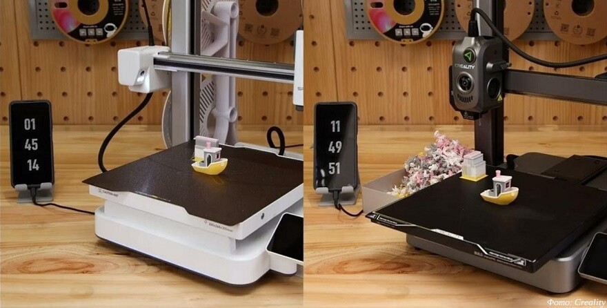

Разработчики утверждают, что необходимость в прочистке сопла при переключении с одного материала на другой отсутствует, так как длина общего канала не превышает одного миллиметра. Сам переход с одного филамента на другой занимает менее одной секунды, тогда как привычным системам автоматической смены филамента может требоваться до пары минут, а объемы отходов из-за постоянной прочистки могут даже превышать объемы пластика, потраченного непосредственно на построение моделей.
Конструкцией обусловлены и некоторые ограничения. В частности, такая система подойдет для многоцветной, но неидеальна для мультиматериальной 3D-печати. Так как все четыре филамента плавятся одним и тем же термоблоком, все они должны иметь одну и ту же температуру экструзии.

Во избежание пробок достаточно массивный хотэнд оснащен титановым термобарьером с более эффективной системой охлаждения: в сравнении со SPARKX i7 эффективная площадь радиатора увеличена в два раза, а мощность воздушного потока — на пятьдесят процентов. Если какой-то из каналов простаивает слишком долго, 3D-принтер прогоняет немного пластика в заполнение модели.
