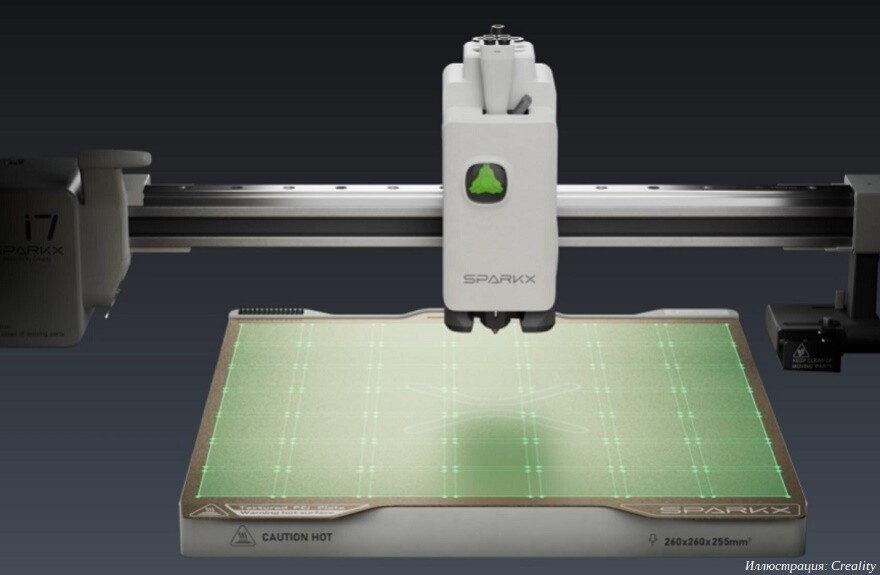

Регулировка натяжения ремней выполняется вручную, но калибровка полностью автоматизирована, включая построение карты высот. Аппарат оборудован одним экструдером с прямой подачей филамента и быстрозаменяемым хотэндом с максимальной температурой 300°С. Столик оснащен фактурным полиэфиримидным адгезионным покрытием с обеих сторон и прогревается до 100°С.
В головку встроена камера с разрешением 720p, подсветкой и машинным зрением, выявляющим сбои в режиме реального времени, включая «вермишель», отрыв моделей от столика, запутывание филаментов и так далее. Оборудование отслеживает наличие расходных материалов и износ резака, отсекающего филаменты в процессе смены расходных материалов, а также имеет функцию восстановления рабочих процессов после перебоев с питанием или замены катушек.

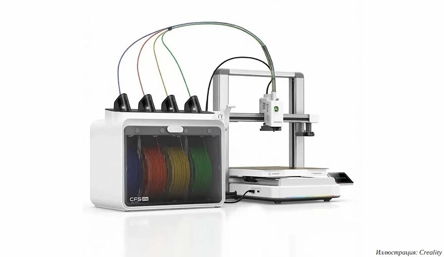

Фирменные системы автоматической смены филаментов CFS (Creality Filament System) предлагаются уже пару лет, начиная с 3D-принтера K2 Plus. Для SPARKX i7 сконструирован новый, «облегченный» вариант CFS Lite, принимающий четыре катушки без возможности параллельного подключения нескольких модулей. Подогрев для просушивания филаментов не предусмотрен, контроль влажности осуществляется посредством силикагеля. Пока что CFS Lite совместима только со SPARKX i7, но Creality планирует оснащать новыми системами автоматической смены филаментов другие модели аддитивного оборудования.

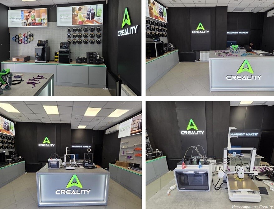

Для удобства российских пользователей компания открыла торговую точку в Москве, расположенную по адресу: Ленинградский проспект, 80, корпус №19. В магазине проводятся демонстрации оборудования, включая многоцветную 3D-печать на 3D-принтерах SPARKX i7. Посетители также могут ознакомиться с новейшими 3D-сканерами Sermoon P1, получить консультации по выбору оборудования и техническую поддержку.
