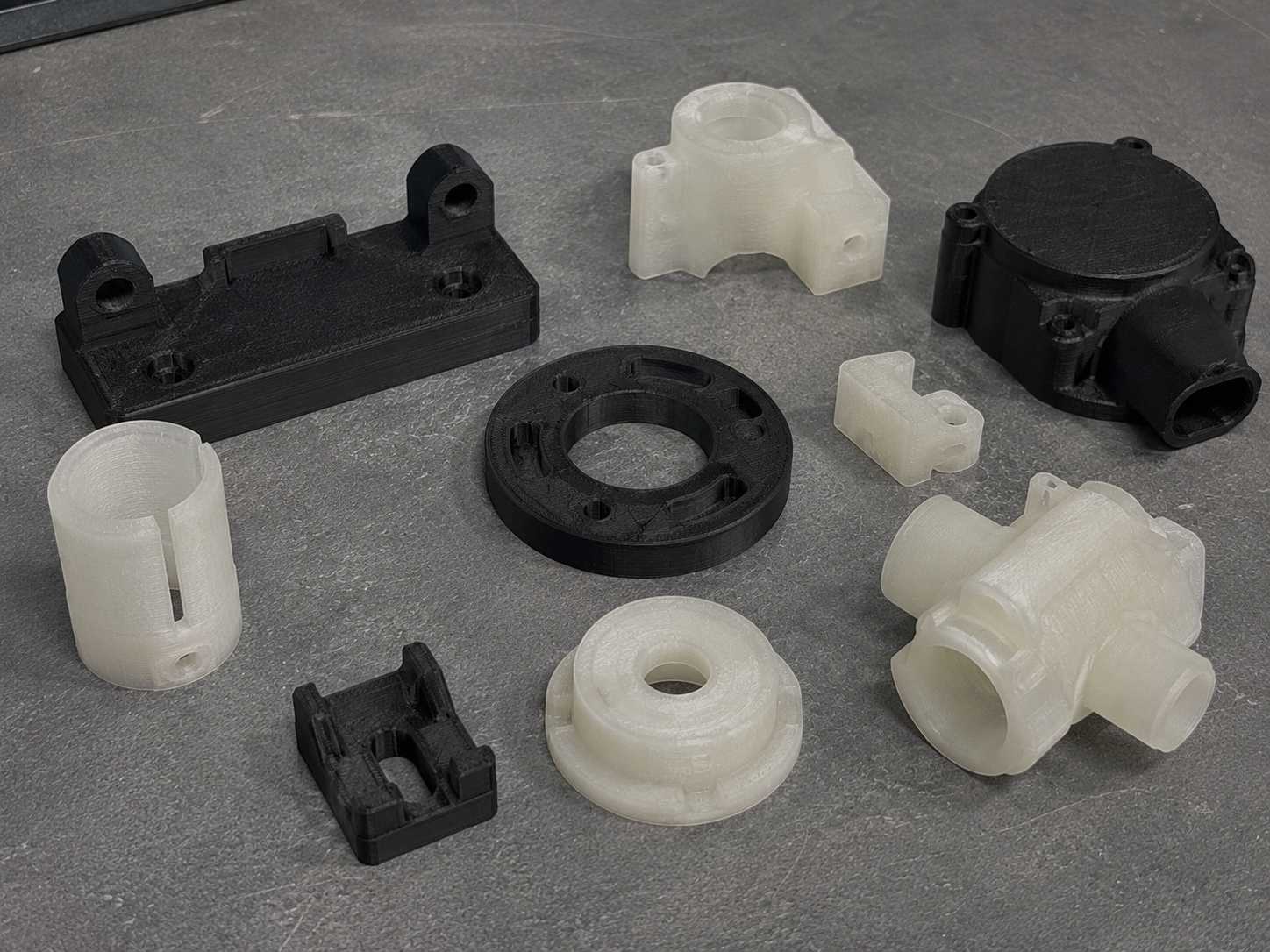

На практике PA-6 CF10 часто используется для изготовления:
• силовых кронштейнов;
• деталей робототехнических комплексов;
• компонентов БПЛА;
• производственной оснастки;
• корпусов оборудования;
• различных конструкционных элементов.
Если задача требует максимальной жесткости и стабильности размеров, карбонаполненный полиамид становится одним из наиболее интересных вариантов для FDM-печати.
