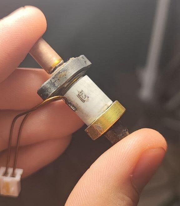

    Периодически принтер стал выдавать ошибку нагрева экструдера, делал PID хотенда, помогало, но вчера принтер не завёлся вообще, стоял в ошибке экструдера. Разобрал экструдер, а один из концов керамического нагревателя отгорел и висел в воздухе.
Экстренная починка керамического нагревателя хотенда принтера Creality K1
    Казалось бы всё, поможет только AliExpress, но у сына горит проект, надо много печатать.

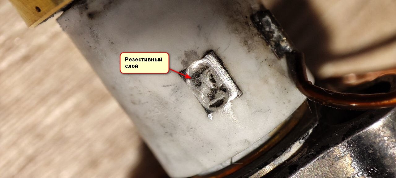

    Дремелем, с помощью отрезного диска, пилил керамику до тех пор, пока не нащупал контакт. Подводил 12 вольт лабораторным блоком питания, с помощью игл контактов. Контакт оказался в углу площадки, его не видно совсем, внутри керамики чёрный резестивный слой, не отличимый от соседней черноты.

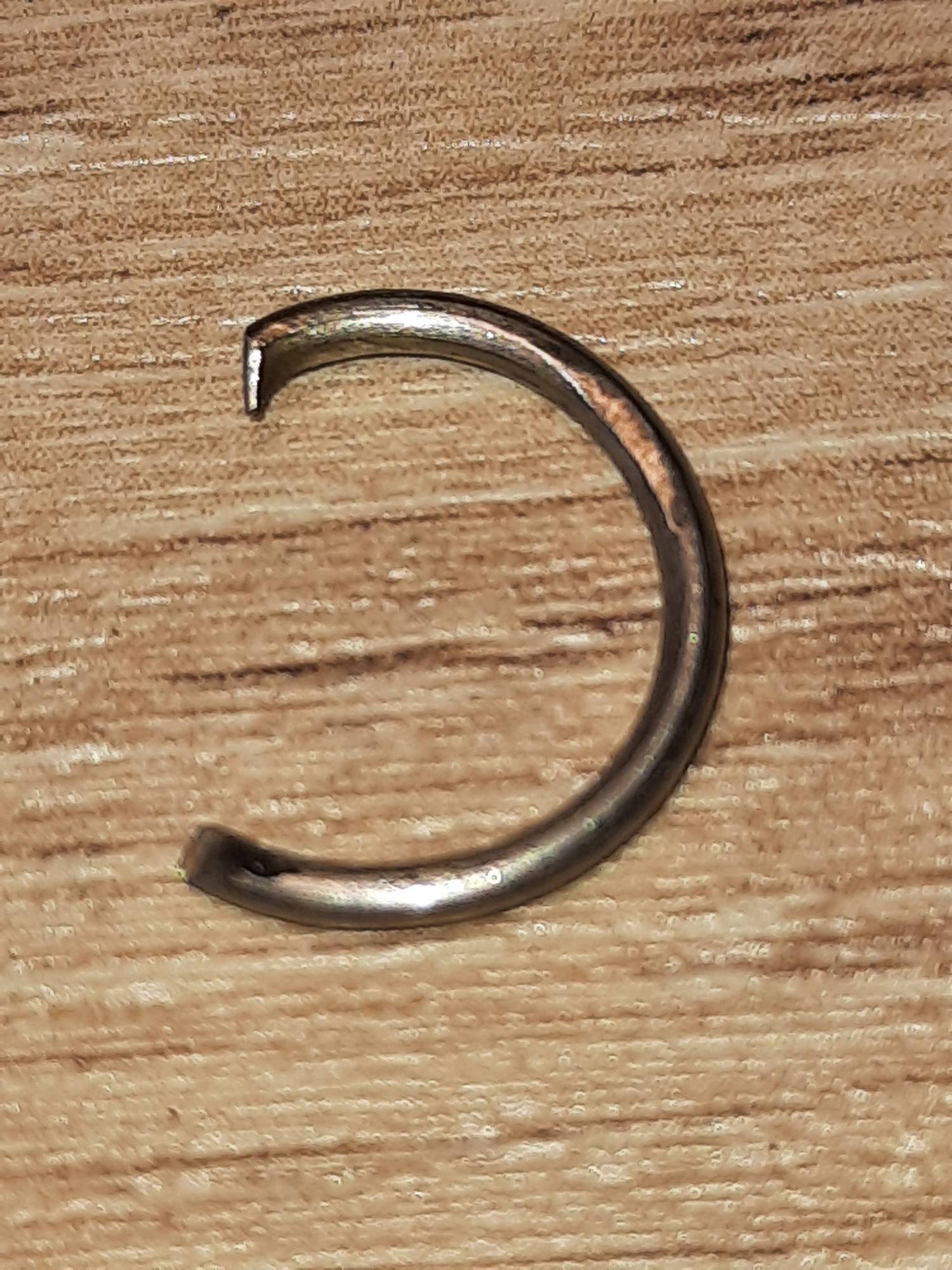

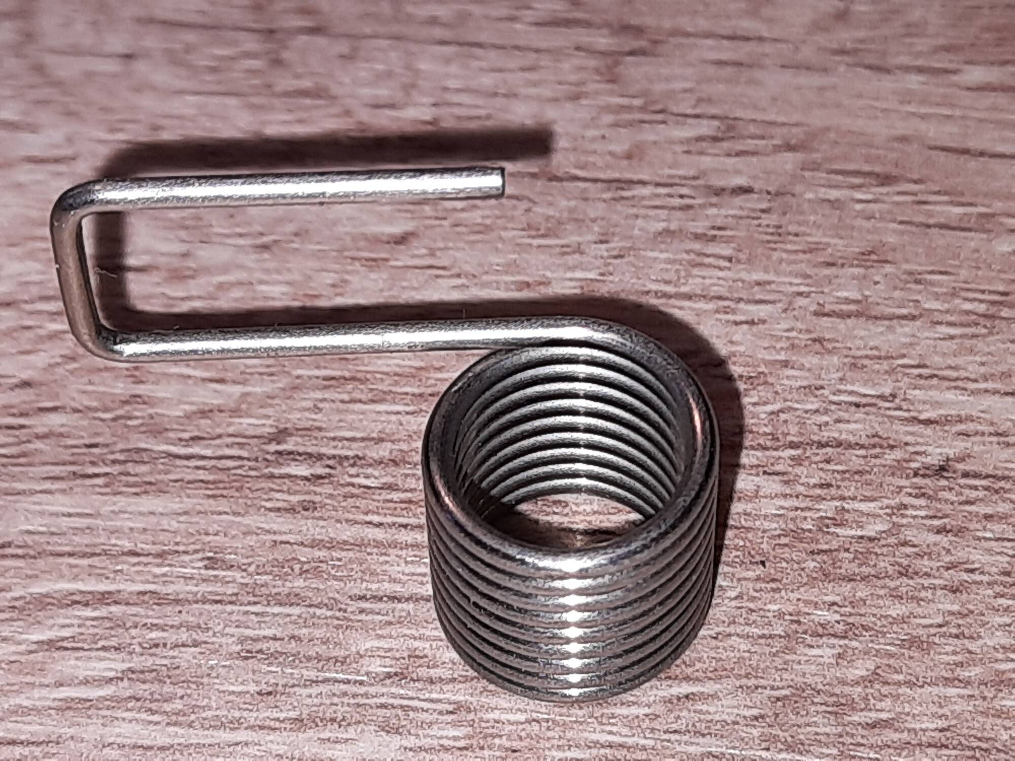

    День думал, как закрепить контакт на пятачке диаметром не более 0.2мм. И меня осенило, что можно использовать виток пружины с заострённым концом. Подобрал похожую пружину, внутренний диаметр 10мм, диаметр проволоки около 1мм.
 Срезал виток дремелем, загнул контакт, заточил его в иглу.

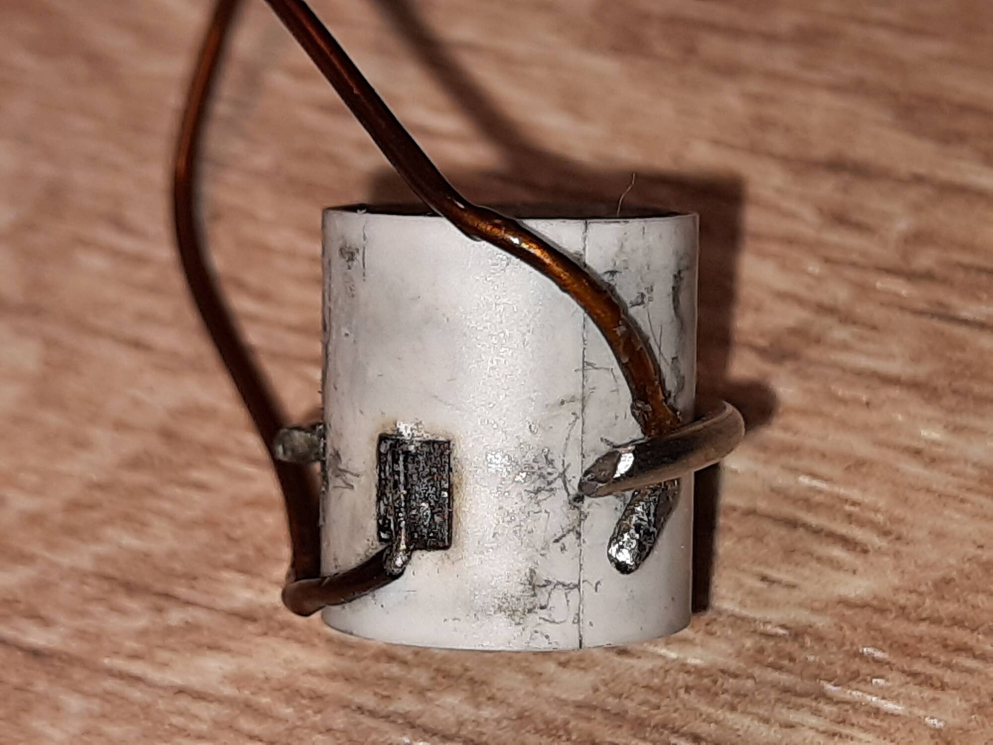

    Разогнул виток под диаметр керамического нагревателя и надел. Виток слегка болтался. Встаёт две проблемы – как закрепить иглу на резестивном слое и как закрепить провод на витке пружины. Оказалось, что одна проблема решает другую.
    Установил иглу чётко на резестивном слое
    расклинил пружину проводом с противоположной стороны.
    Вот готовый результат
    Костыль работает второй день. Тьфу-тьфу-тьфу чтобы дотянул до приезда нового хотенда. А протянет больше, так я и менять его не буду.
