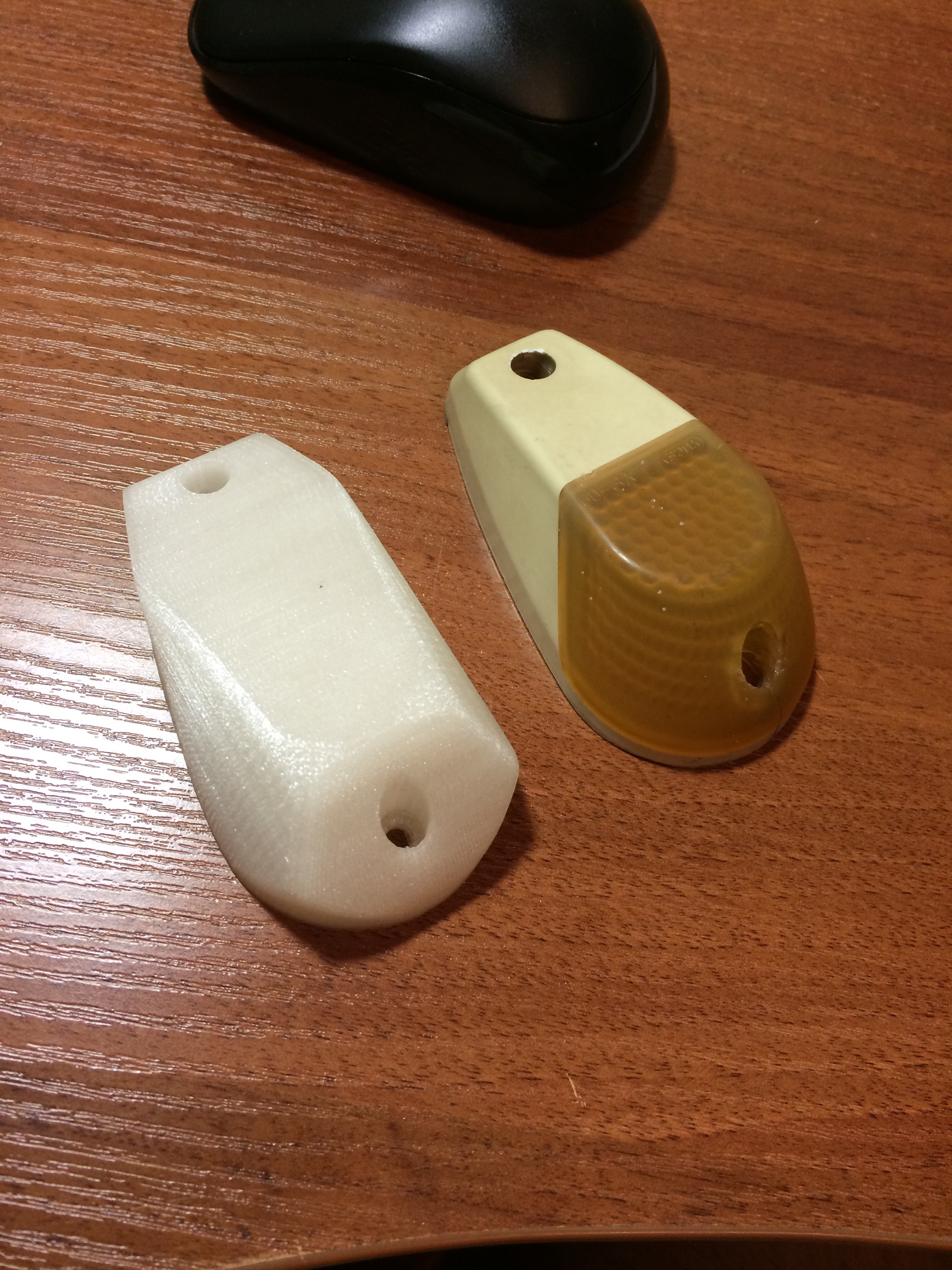

Напечатал я на ZENITe уже достаточно поделок, и даже проскочил небольшой первый сторонний заказ, хотя цели заработать много денег на 3D печати я не ставлю, но немного отбить стоимость своих игрушек было бы неплохо. Печатал на днях первый раз FilaFlex-ом, получилось со второго раза, пришлось пустить нить напрямую минуя трубочку для подачи, сразу в зажим. Иначе нить немного залипала и была недоэкструзия. Печатал прокладку под многоразовую пробку для закрывания начатого шампанского, так как оную изжевал мой малолетний сынишка, вышло очень неплохо, даже не ожидал что так быстро и легко получится.
