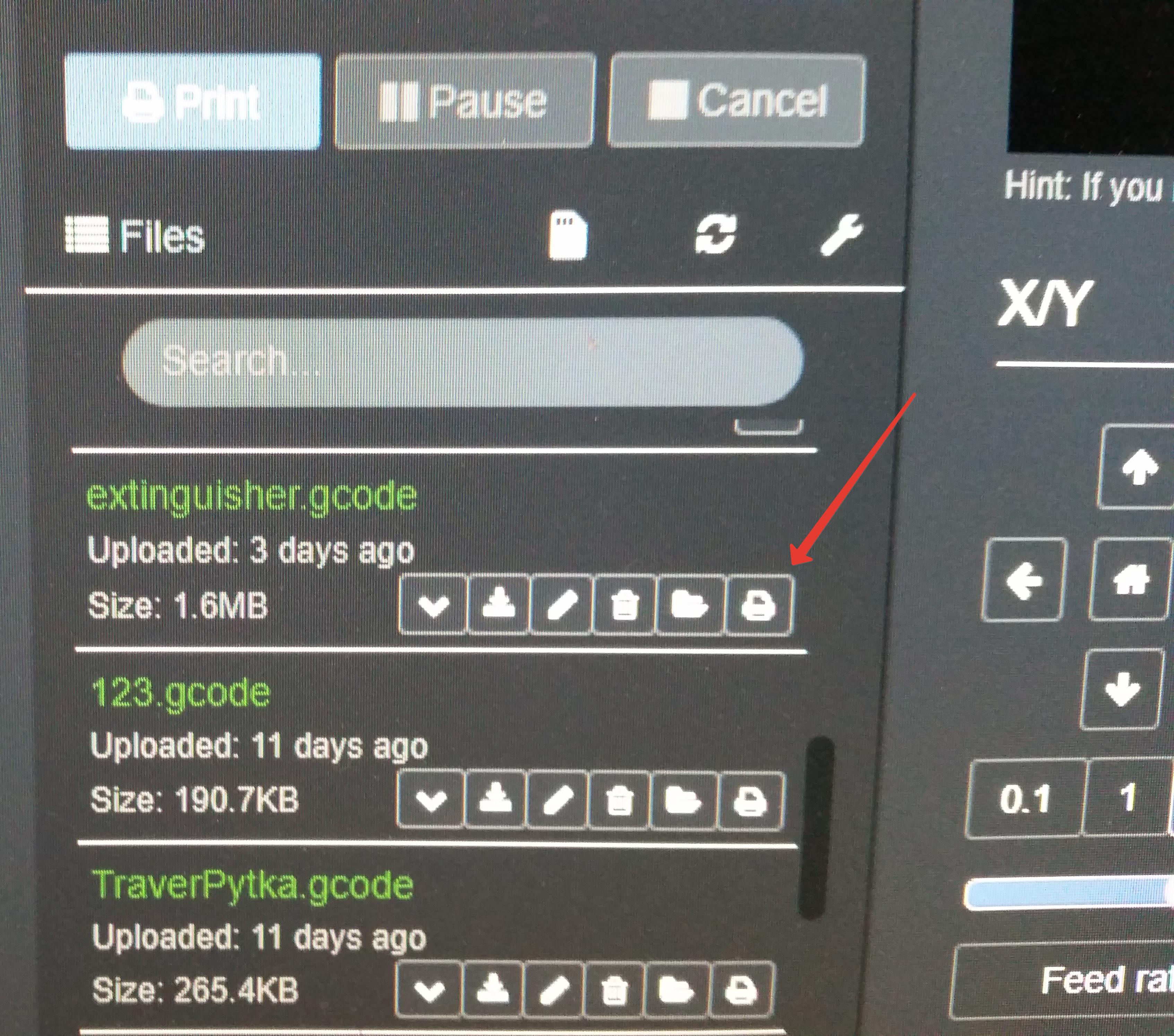

Далее в OctoPrint мы «тыц» на кнопку печати:
IIOT и FDM-принтер: хроники семейной жизни
И наслаждаемся печатью, валяясь на пляжах Барбадоса:
