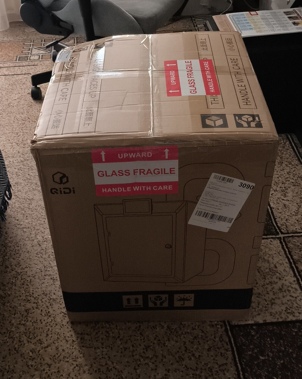

Коробка приехала с повреждениями, с боку была дыра в картоне и серьезная вмятина на верхнем углу. Есть подозрение, что на этот угол коробка когда-то упала. Однако, принтер настолько хорошо упакован, что помялся лишь картонный уголок-усилитель и пенопласт, сам принтер был в целости и сохранности. Описывать комплектацию не буду – ее, как и распаковку и сборку обсудили уже все, кому не лень.
Qidi Q2. Неделя в пользовании: о хорошем, плохом и отломанных деталях.Тот самый замятый угол.

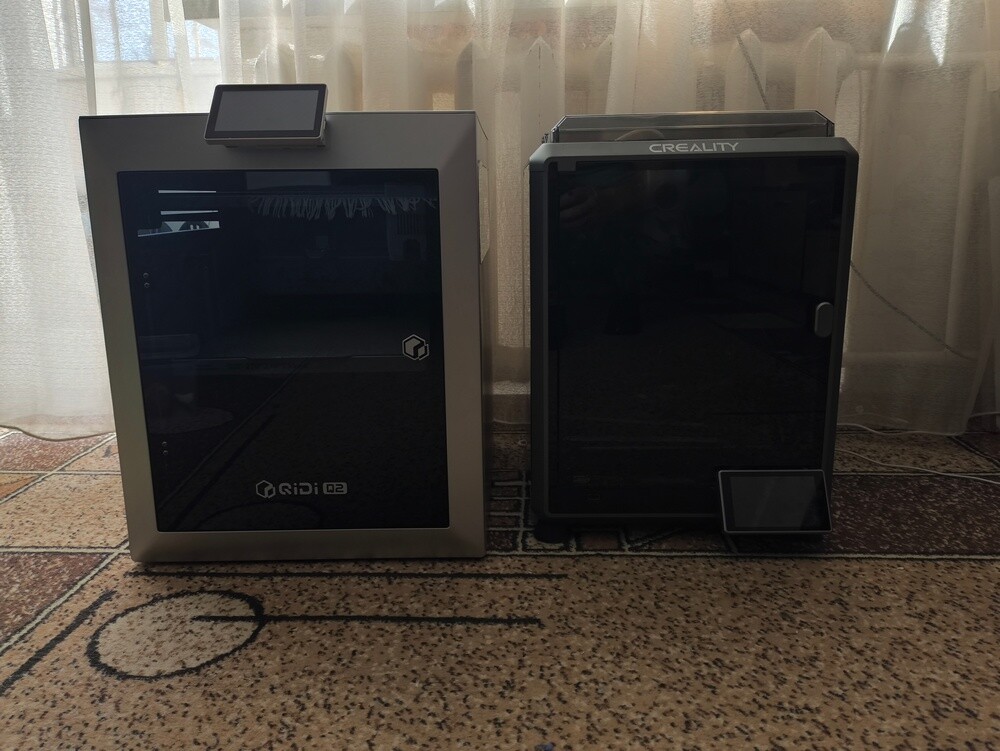

Внешне принтер выглядит очень красиво. Я не заметил, что пластик в нем дешевый, возможно, у обзорщиков в этом больше опыта, но на мой взгляд – принтер выглядит здорово. При этом он, конечно, крупнее моего K1? Особенно это видно при взгляде сверху. Дают знать о себе толстые стенки и сам размер стола, который в Q2, напомню, 270*270 мм против 220*220 у Creality K1.

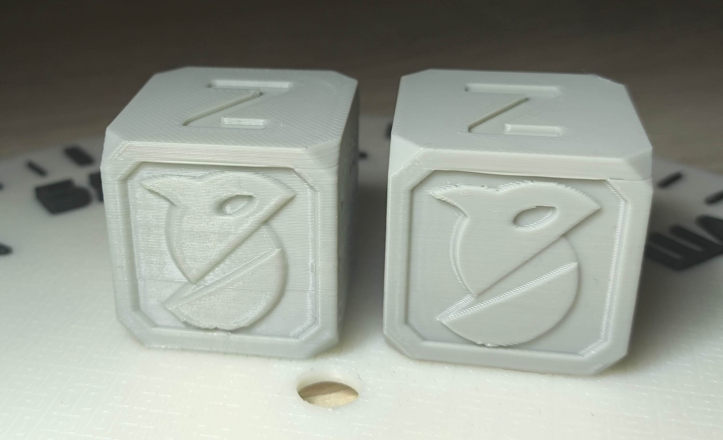

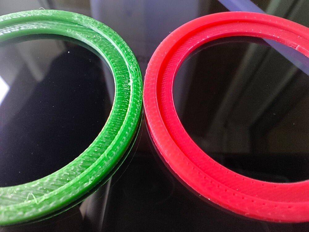

Я пока не настраивал принтер по инструкциям обзорщиков и блогеров. Всю печать делаю на стоковых профилях в оригинальном слайсере от Qidi. Пластик от разных производителей PETG от Kremen, TPU - Kingroon, ABS – разные производители. При этом качество печати лучше, чем у Creality K1, который я калибровал по инструкциям самого Креалити.
Принтер реально печатает отлично без дополнительных настроек. Вот тут прямо, кайфанул. За 4 дня на оригинальной пластине не использовал никакого клея. Все типы пластика держатся за нее отлично (кроме одного вида PLA, но об этом ниже).
Слева Creality K1 (настроенный насколько хватало терпения и знаний) справа - Qidi

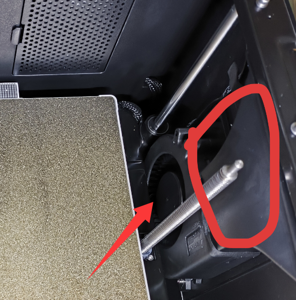

1. Отломились пластиковые детали
При подготовке к очередной печати принтер издал странный звук. Заглянул внутрь — на дне лежали отломанные пластиковые обломки. Честно говоря, первая мысль была: ««Всё, приехали. Ждал принтера месяц, а получил некондицию».
Написал в техподдержку. Ответили быстро: сказали, что это просто транспортировочные кожухи, на работоспособность не влияют, и выслали STL-файлы для самостоятельной печати. Если не получится — обещали выслать оригинальные запчасти.
Плюс поддержке: быстро, по существу.

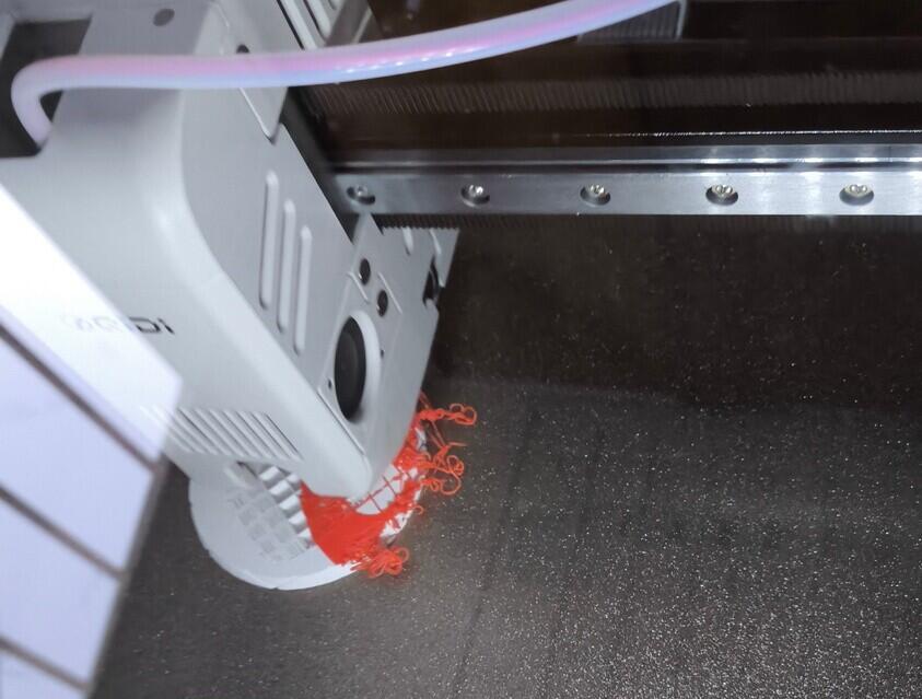

2. Смещение слоёв при смене филамента
Решил попробовать поменять цвет во время паузы. При возобновлении печати голова уехала вправо — смещение около 3 см. Думал, брак. Но при повторных попытках замены пластика всё прошло штатно. Пока списываю на разовый глюк, но буду наблюдать. Да, датчик наличия филамента работает корректно.
Qidi Q2. Неделя в пользовании: о хорошем, плохом и отломанных деталях.При смене цвета - печать "убежала"

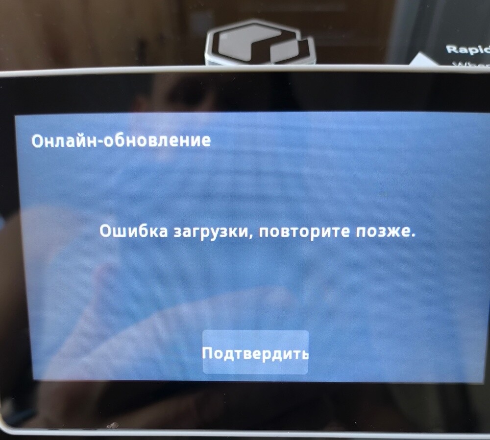

4. Не работает обновление по воздуху (OTA)
В меню есть функция обновления прошивки «по воздуху». Но она просто не работает — принтер её не видит. Обратился в поддержку — сказали обновляться через флешку.
Некритично, конечно, но осадочек остался. У Creality с софтом полный порядок

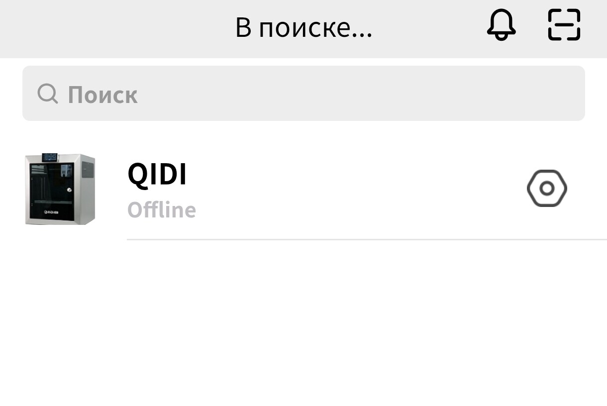

5. Мобильное приложение не видит принтер
Установил приложение, зарегистрировал устройство — и тишина. Принтер постоянно «оффлайн», хотя в той же сети работает и приложение его приняло. Пока не разобрался, буду копать.
