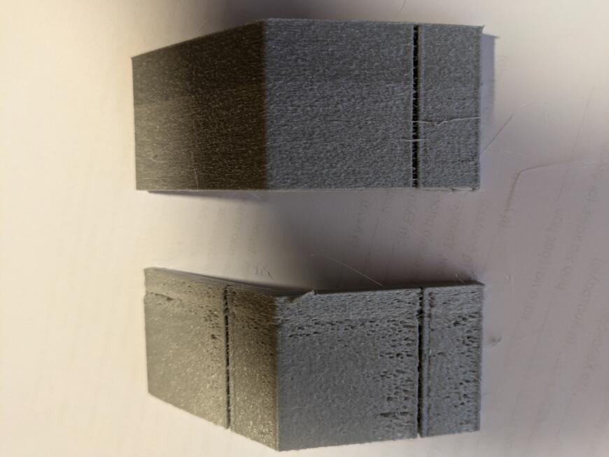

Всем привет. Возможно коллективный разум подскажет.
Имеем перешитый до последней версии марлин kingroon kp3s.
Печатаю одну и туже модель нарезанную в CURA и OrcaSlicer и получаю какую то проблему в OrcaSlicer
Верхний cura
Нижний orcaУже все настройки выровнял, ускорения и рывки из принтера.
Скорость: начало 30, потом(виден небольшой переход) 150%, ни как не влияет на поведение.
Очень похоже на настройку pressure advance, но в обоих слайсерах управление ей выключен, а в принтере установлен к=0.
Пока не пробовал вообще её отключить в прошивке для эксперимента.

P.S. Да, пластик немного влажный, его усушка не меняет картину.
