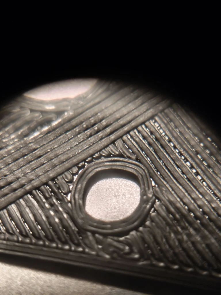

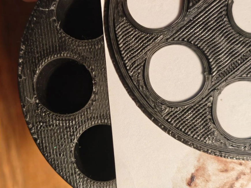

Проблема, я полагаю как и у всех появилась примерно через месяц полтора после эксплуатации нового принтера. Печать соплом 0.4 на 0,2. Заметил я, что отверстия не круглые нифига, а сплошное заполнение не доходит до периметра стенки видимо из-за этого, также проблема в режиме сплошного заполнения к вертикальным и горизонтальным стенкам, до одних докатывается до других нет. Если на первом слое они еще более менее касаются, то дальше слои в сплошном заполнении местами не касаются. еще эти щели между линиями в заполнении при разных ходах сопла...
На глаза мне попалась деталь, которую я печатал давно и отверстия там круглые. Тот же гкод, но сегодня дает результат с овалами. В вопрос-ответ народ резонно стал писать, что у тебя не перпендикулярности(есть, иначе углы бы не были 90 градусов), растянуты ремни (они натянуты, люди с опытом боле 8 лет конечно знают о таких приколах и проверяют по кругу все, что причастно) все болтается( не болтается, увы).

поиски на забугорных форумах выявили такое :
Dave Halverson Hello all, just an update on the k3m oval circles issue. We are close to fixing this problem. We figured out where the problem lies but dont know how anycubic or us owners are going to fix it. As we suspected, the problem is in the motherboard. Jeremy Boven successfully copied over good code from his older motherboard onto my new motherboard that anycubic sent me which printed ovals. That new board now prints circles properly. So the issue is in the eprom and instruction it was loaded with from trigorilla. What we dont know yet is if that eprom can be updated through firmware or not. We also want to read the code to find out why. I have a friend that can do that but he lives a ways away. Im not going to speculate at this point on the why until we get the code deciphered, I just want to focus on fixing it.
в кратце дело в мамке и то что там на ней записано в епроме. чуваки слили прошивку старой мамки и залили на новую.

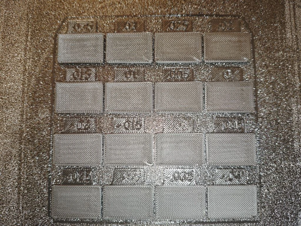

Так же отмечаю проблему хреновых слоев при полном заполнении, если раньше верхняя поверхность более менее была гладенькая то сейчас хрен там. Решетка и квадратик. на первом фото правее видно не кислые щели. Все мои потуги подобрать поток и ширину полосы экструзии потерпели фиаско, гладко не кладет и пока не понимаю почему. вот например такой пример:
вот калибровка верхней поверхности. более менее нормально выглядит только -0,4 все остальное в клеточку.
