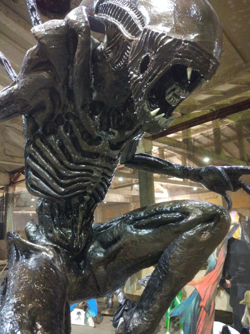

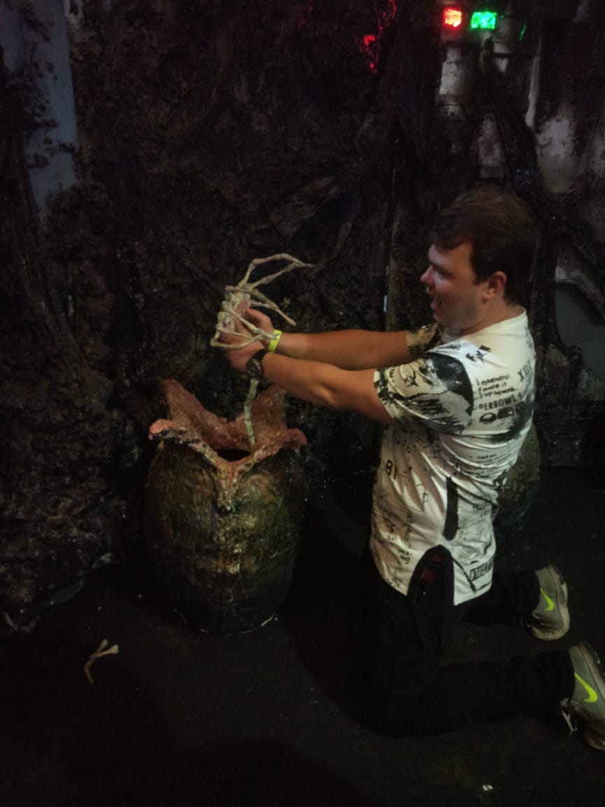

1. Первая фотозона посвящена фильму Чужой, франшизе этого фильма в этом году исполнилось 40 лет и это событие мы захотели как-то отметить. Решено было сделать фигуру Чужого в оригинальном размере (или близким к нему), атрибуты из фильма и задний фон. Из атрибутов мы успели сделать саму фигуру,  3 яйца и мертвого лицехвата (в планах было больше, но, банально не успели). В итоге вот что получилось:

Для полного антуража не хватает слюней, но сделать их просто не успели, так как собирали локацию в ночь перед фестом (такой регламент площадки был). Сама фотозона представляла собой небольшую локацию космического корабля, где обосновался Чужой.

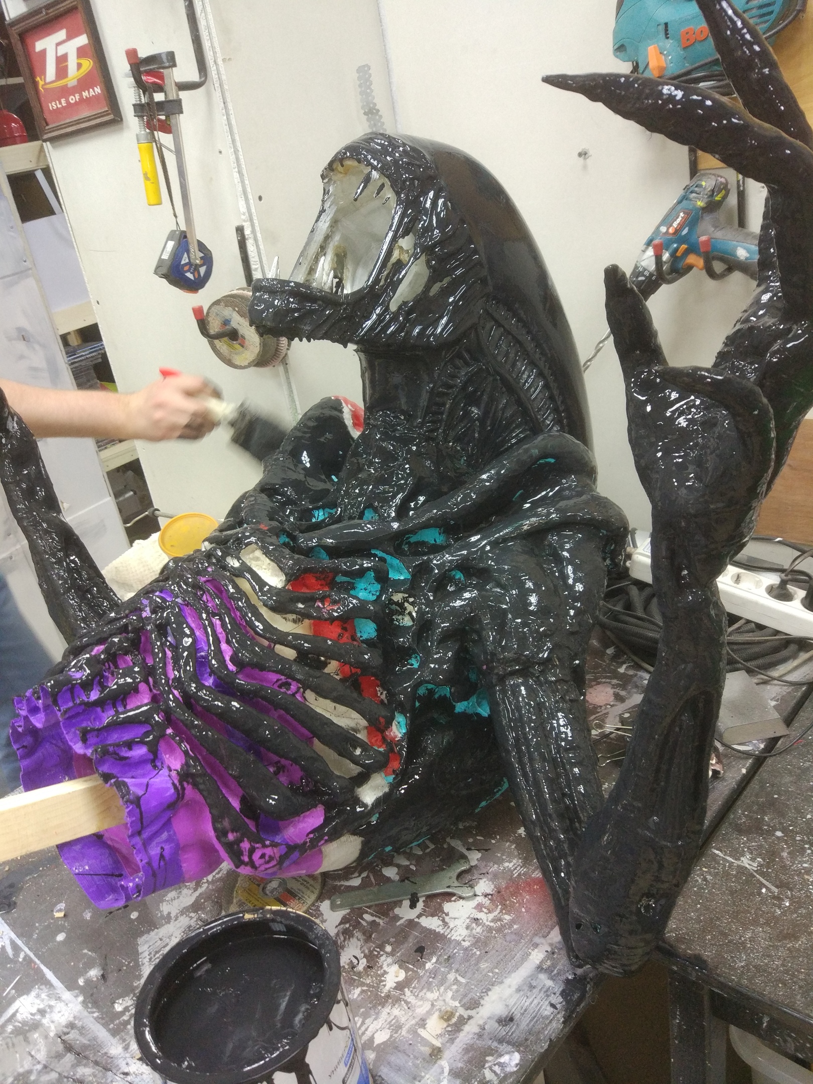

Теперь немного о процессе создания. В нашем распоряжении имелось около 8 принтеров разного калибра и размера, детали резались исходя из целесообразности расхода пластика, времени печати и вместимости в принтер, есть пример ноги:
Как украсить местечковый Комикон с помощью прутка для 3d принтера от BestFilament часть 1Было решено сделать монстра из PLA пластика, попробовать, потому что до этого мы печатали Венома из АБС.
Теперь поговорим о минусах и недостатках изготовления большой фигуры из PLA.
Очевидные плюсы: низкая усадка пластика, пониженная температура печати (что положительно влияет на расход электричества, а для коммерции у нас оно по 4 рубля\квт), прочность конечного изделия (оказался по итогу довольно спорный пункт)
Минусы: сложность в склейки крупных деталей между собой, PLA склеивать по сравнению с АБС сущий ад, особенно когда у тебя крупные детали, мы использовали ДХМ, расход оказался просто огромным. ДХМ очень жидкий и текучий, постоянно впитывается в поры и приходится лить его много, а он весьма не дешевый. Как показала практика, даже если вылить литр ДХМ на один шов (шутка конечно про литр), то не факт, что он склеится прочно, приходилось еще потом усиливать паяльником и суперклеем с содой.
Для конструкций подобного рода надо делать внутренний каркас и наполнение, на этой фигуре мы попробовали применить деревянные бруски и монтажную пену в качестве заполнителя, немного видно на этом фото:
Бруски деревянные не во всех частях можно применить, сделали только по центру от головы до таза, красили акриловыми красками.
