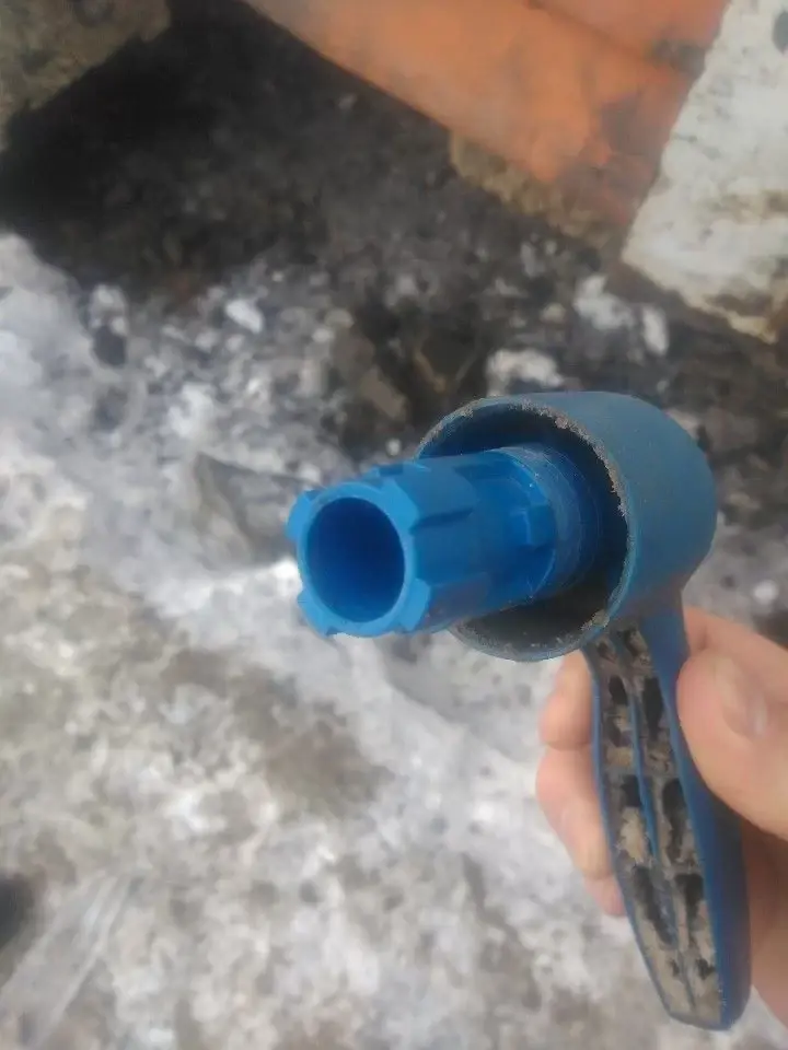

Привет ! У нас заказали 3д печать ручки от крана на грузовое авто.

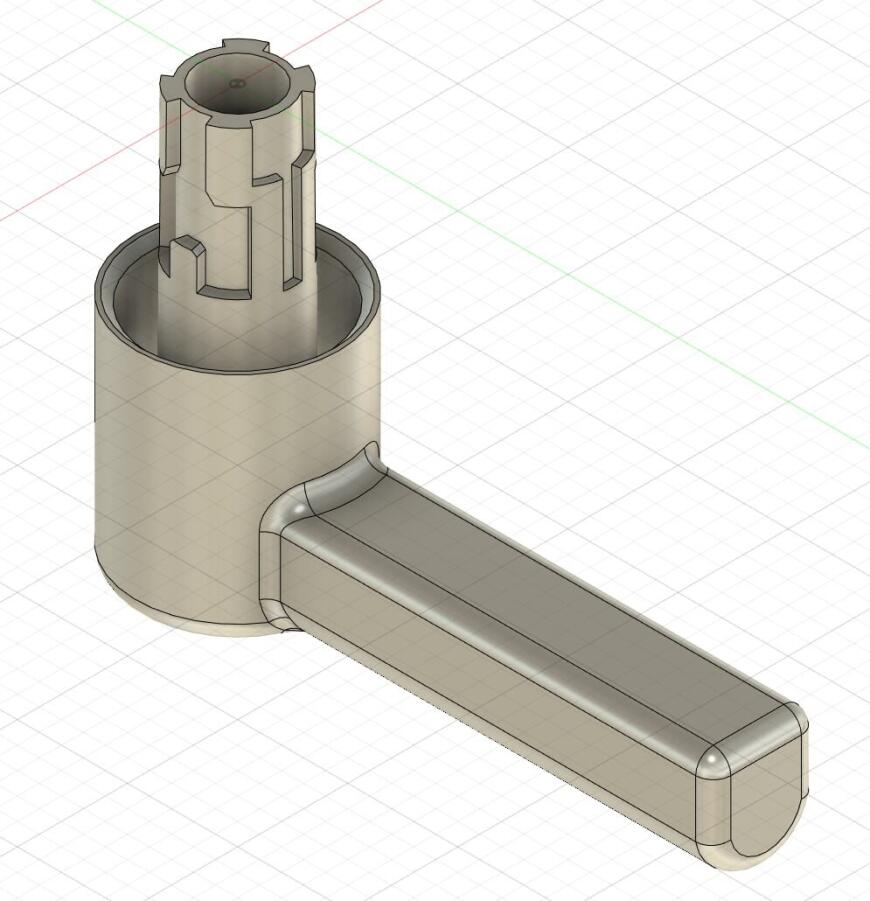

Моделили в FUSION 360.

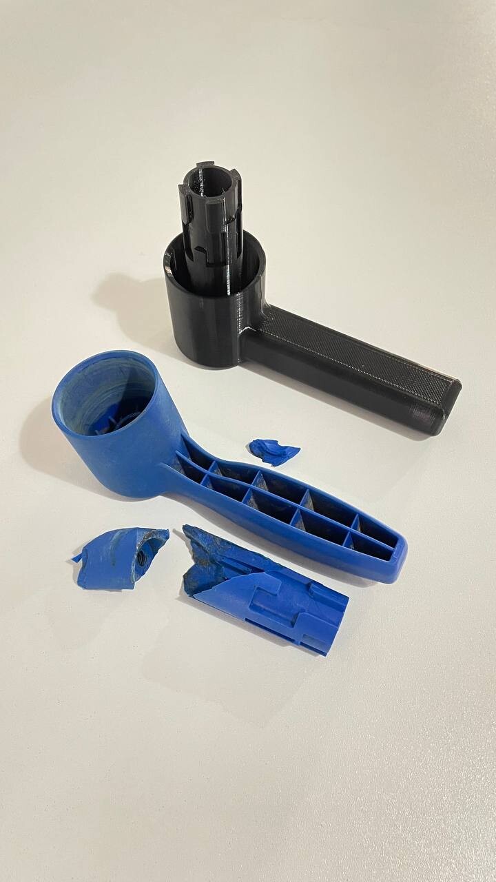

Ребра жесткости от литой детали, сгладили + утолстили места, где возможно было утолстить.
Не уточнили продаются ли такие ручки отдельно. Мы думаем нет)
Печатали из PETG. 0.2 слой. 100 % заполнение.

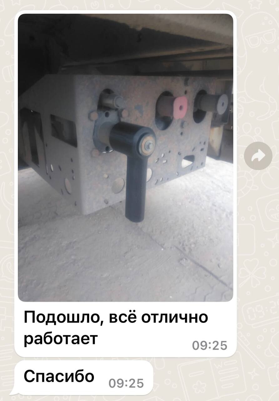

Попали в размер в первого раза. А для 3D печатника это ощущение сравнимо с первым глотком холодного пенного пива (хотя нет, холодный пивас круче).
На всякий случай дали совет не дергать со всех силы ручку. По ощущениям очень прочно. Посмотрим на сколько её хватит. Спасибо за внимание !--- МЫ В ВК ---
