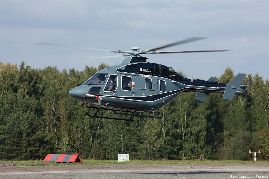

Холдинг «Вертолеты России» провел первые летные испытания импортозамещенного вертолета «Ансат»

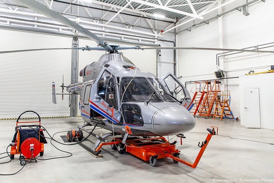

Первый полет продлился шесть минут, экипаж выполнил оценку устойчивости и управляемости вертолета и проверил работоспособность оборудования и основных систем. Новый вариант вертолета оснащен отечественным турбовальным двигателем ВК-650В, разработанным с применением аддитивных технологий.
«Полет вертолета с отечественным двигателем — еще один шаг на пути к укреплению технологического суверенитета российской авиации. В процессе ремоторизации «Ансата» специалисты Казанского вертолетного завода комплексно переработали системы и внесли изменения в конструкцию вертолета, подняв его характеристики и надежность на новый уровень. Сейчас основная задача для наших производителей — успешно пройти все этапы сертификационных испытаний, по итогам которой можно будет приступать к серийным поставкам», — прокомментировал министр промышленности и торговли РФ Антон Алиханов.
Обновленное воздушное судно получило модифицированную конфигурацию капотов и противопожарных перегородок, усовершенствованы топливная и масляная системы, внесены изменения в систему управления вертолетом и аварийную систему управления двигателями, сообщает пресс-служба государственной корпорации «Ростех». Изменения затронули и конструкцию фюзеляжа: каркас фонаря кабины пилотов теперь выполнен из углепластика.

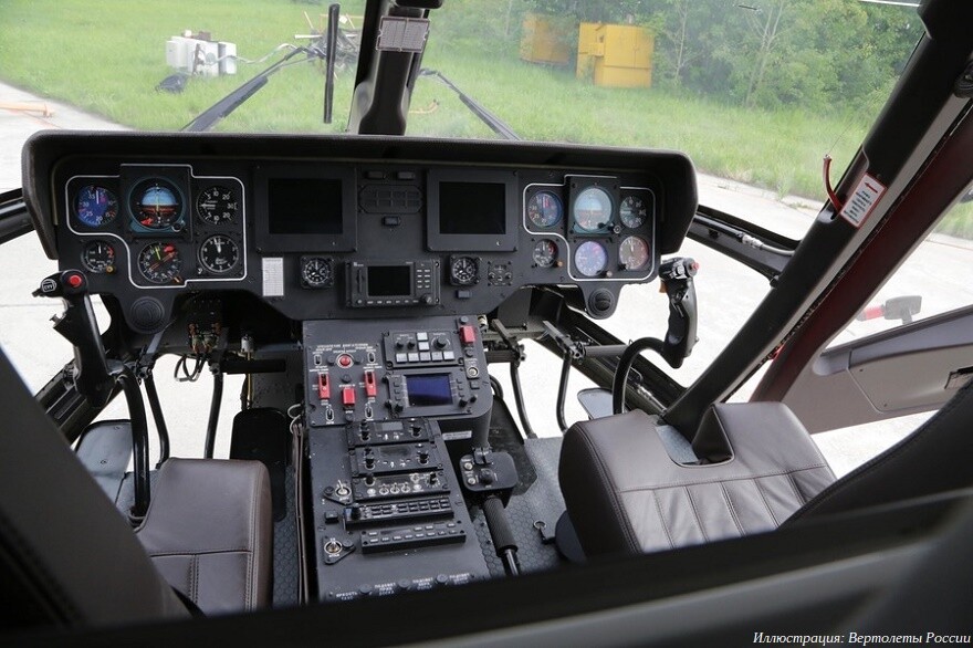

«Первый полет — это очень важный шаг, когда мы переходим от цикла наземной отработки вертолета к его летным испытаниям. При этом параллельно с импортозамещением продолжается реализация программы модернизации воздушного судна по увеличению его взлетной массы и установке противообледенительной системы. Важно понимать, что обновленный «Ансат» отличается не только двигателем: это более современная и совершенная машина, у которой модернизированы все ключевые системы, включая авионику и систему управления с автопилотом, позволяющим эксплуатировать вертолет в любое время суток и при любой погоде. Изменена конструкция фюзеляжа, повышена доля композиционных материалов. Именно благодаря этой совместной работе, в которой мы учитывали опыт эксплуатации «Ансата», удалось не только обеспечить независимость от зарубежных поставщиков, но и улучшить летно-технические характеристики воздушного судна», — прокомментировал генеральный директор холдинга «Вертолеты России» Николай Колесов.

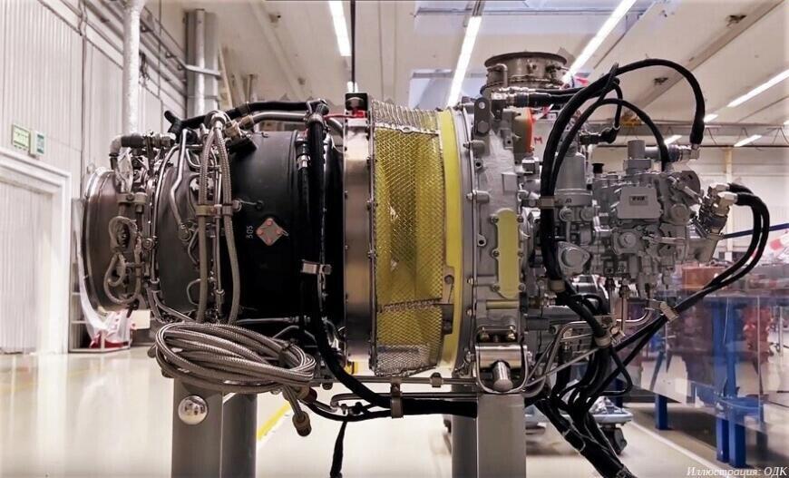

ВК-650В — первый отечественный двигатель для легких вертолетов взлетной массой до четырех тонн. Двигатель оснащен современной цифровой системой автоматического регулирования, разработан в короткие сроки и уже готов к серийному производству.
Опытный образец ВК-650В для прохождения летно-конструкторских испытаний

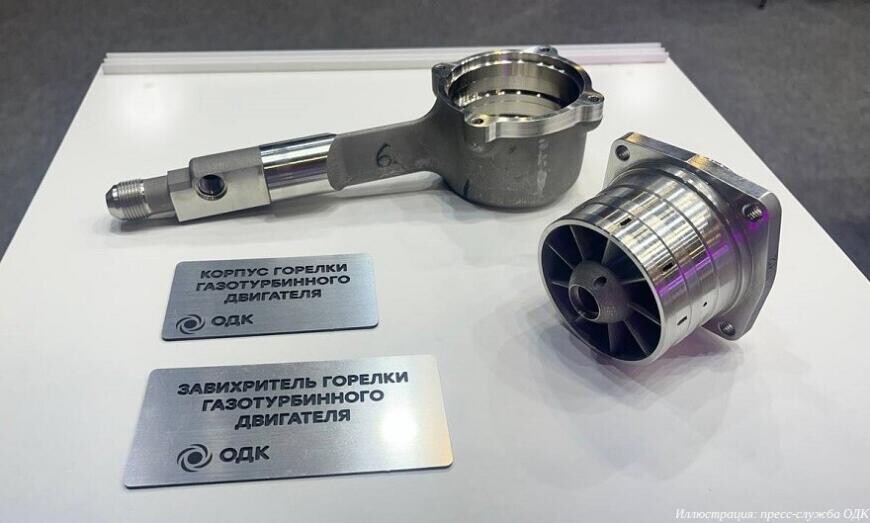

В разработке ВК-650В применялись аддитивные технологии: первый демонстратор состоял из 3D-печатных деталей на двенадцать процентов в массовом соотношении. Сюда входили сопловой аппарат, корпусные детали турбины и завихрители камеры сгорания, изготовленные из отечественных порошковых сплавов на основе никеля и титана Всероссийским научно-исследовательским институтом авиационных материалов (ВИАМ). Сертификат типа на авиадвигатель ВК-650В получен в начале 2025 года.
ОДК использует аддитивные технологии в производстве деталей не только опытных, но и серийных авиационных двигателей. Первым образцом сертифицированного серийного 3D-печатного компонента стал завихритель камеры сгорания турбовентиляторного двигателя ПД-14 (на иллюстрации выше) для среднемагистрального авиалайнера МС-21, уже проходящего сертификационные испытания с новыми силовыми установками.
3D-печатные детали будут использоваться и в серийных двигателях ПД-8, разработанных на основе ПД-14 и предназначенных в первую очередь для импортозамещенного ближнемагистрального авиалайнера SJ-100. За 2024 год синтезировано более семи тысяч деталей газотурбинных двигателей. Для ПД-8 разработано более двухсот деталей, более десяти наименований уже серийно изготавливаются методом 3D-печати.
