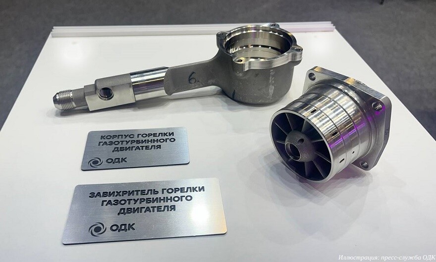

На XII Международном форуме технологического развития «Технопром» ОДК продемонстрировала детали, изготовленные в ЦАТ — сектор соплового аппарата, жаровую трубу и образец детали с топологически оптимизированной геометрией. Также на стенде представлены разработки для энергетики — рабочее колесо, корпус горелки и завихрители.
