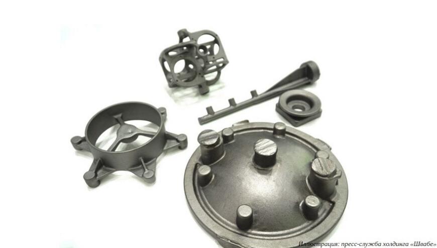

Конструктивные элементы получены с использованием технологии литья по 3D-печатным жертвенным мастер-моделям. Предприятие ориентируется на производство деталей для авиастроительной, медицинской и других промышленных отраслей.
Образцы на иллюстрации выше изготовлены на Загорском оптико-механическом заводе, сообщает пресс-служба холдинга «Швабе». Процесс начинается с изготовления мастер-модели с применением аддитивных технологий, затем на модель наносят покрытие из нескольких слоев электрокорунда. Модель выжигается в печи, а в образующуюся керамическую оболочку заливается титановый сплав, получаемый в вакуумных плавильно-литейных установках при температурах свыше 1600°С без доступа кислорода. На выходе получается готовая продукция любой требуемой конфигурации и размера. Контроль качества литых изделий осуществляется с применением современных рентгенотелевизионных комплексов и радиографии.
«Производственные мощности предприятия позволяют изготавливать сложные титановые отливки весом от пятнадцати грамм до пятидесяти пяти килограмм. При создании деталей используются сплавы, которые соответствуют российским и зарубежным стандартам. Предприятие может выпускать до ста тонн такой продукции в год», — прокомментировал заместитель генерального директора холдинга «Швабе» Лев Борисов.
Отливки из титана отличаются исключительной прочностью и коррозийной стойкостью к широкому спектру химических веществ и высокой биологической совместимостью. Такие изделия могут использоваться в авиакосмической технике и медицине.
