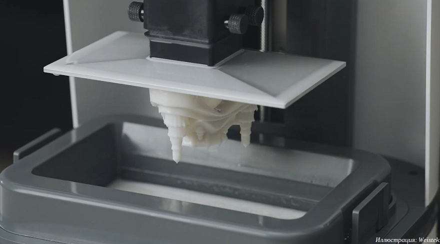

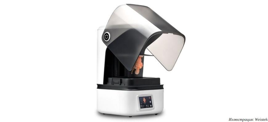

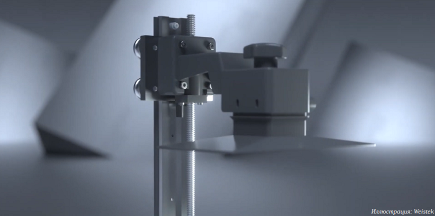

3D-принтер Weistek L6 — система для любительского и образовательного сегмента, сконструированная с прицелом на простоту эксплуатации, производительность и точность. Высокая производительность достигается за счет использования монохромной жидкокристаллической маски. По основным характеристикам аппарат очень близок к конкурентам в лице Anycubic Photon Mono и Elegoo Mars 2 Pro: слои формируются шестидюймовой матрицей с разрешением 2K и размером пикселя 47 микрон, размер области построения составляет 131х83х150 мм, а скорость выращивания по оси Z якобы достигает 60 мм/ч. Алюминиевая платформа перемещается по двум линейным направляющим. Насчет модуля подсветки разработчики в подробности не вдаются, упоминая лишь о «параллельных источниках».
Ванночка выполнена оригинальным образом и служит одновременно кюветой и картриджем вместительностью 400 мл. Компонент устанавливается на место, после чего с внутренней стороны извлекается затычка, и хранящийся в ободке фотополимер наполняет кювету. Идея в том, чтобы сделать процесс обслуживания максимально удобным, но при этом непонятно как быть с остатками фотополимера и что делать, если материала не хватает для завершения модели. Очевидно, в первом случае остатки смолы придется сливать в бутылку, а во втором фотополимер все равно придется доливать вручную, что делает всю затею несколько сомнительной. Как бы там ни было, условно одноразовые кюветы-картриджи допускают повторное использование, а также замену FEP-пленки.

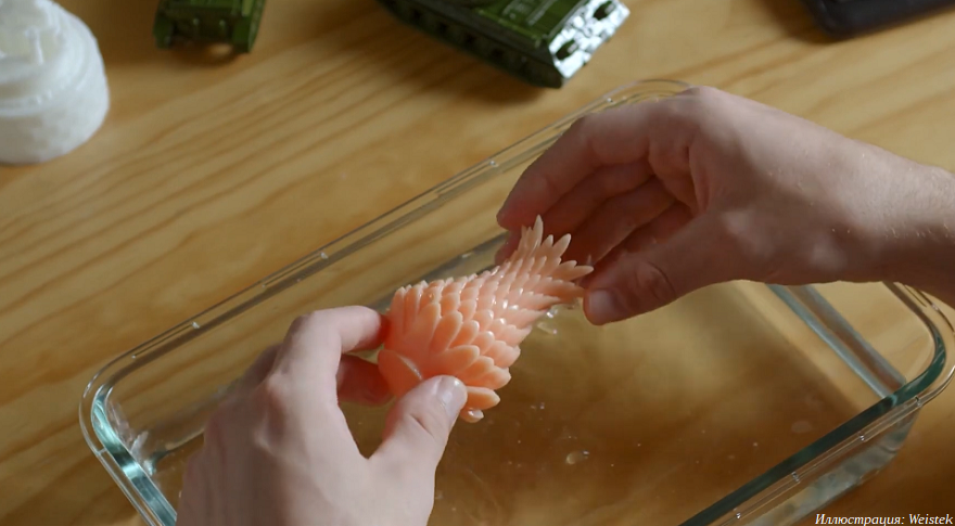

«Одна из самых сложных проблем для тех, начинает работу с фотополимерной 3D-печатью — это обращение со смолой. Большинство стереолитографических 3D-принтеров требуют ручного заполнения емкости токсичным и раздражающим кожу материалом. Более того, готовые распечатки требуют промывки химическими растворителями. Наша цель состояла в том, чтобы избавиться от этой старой системы и создать более безопасный и удобный способ работы со смолой. Для L6 мы предлагаем безопасные, экологически чистые смолы на растительной основе — нетоксичные, без запаха, смываемые водой. Также, мы разработали специальный одноразовый картридж — безопасный и простой в обращении. Наша система упрощает процесс 3D-печати, устраняет необходимость в растворителях, экономит время и повышает эффективность», — считает генеральный директор компании Weistek Вэньцзюань Чхэнь.
