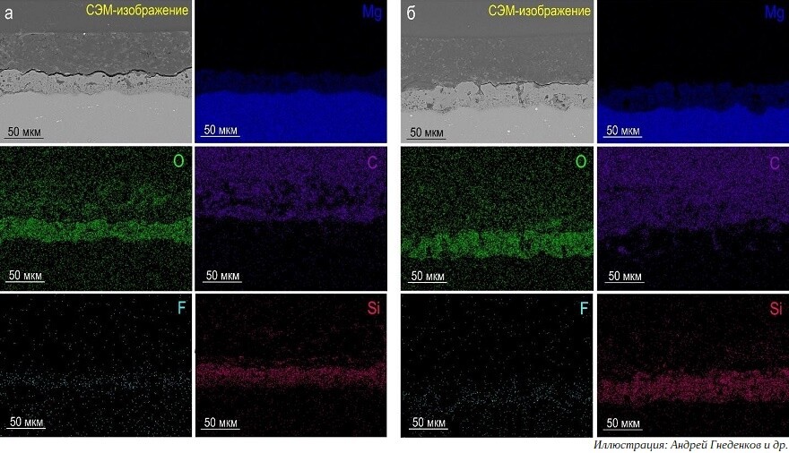

Изображения гибридных покрытий, пропитанных олеатом натрия и поликапролактоном в различных концентрациях, и распределения элементов по толщине защитных слоев

Ученые Института химии Дальневосточного отделения Российской академии наук разработали способ заполнения пор оксидного покрытия материалом, замедляющим растворение магниевого сплава, снижающим высвобождение токсичных для организма веществ и делающим покрытие самовосстанавливающимся. Для этого после электрохимической обработки, формировавшей оксидный слой, изделия погружали в раствор биоразлагаемого полимера поликапролактона и олеата натрия — соли органической кислоты омега-9. Олеат натрия снижает химическую активность металлов, значительно замедляя коррозию, при этом он биосовместим и широко применяется в медицине и фармакологии, поскольку омега-9 входит в состав клеток человека и животных. Поликапролактон, также активно используемый в медицине, герметизировал пористые части оксидных покрытий, пропитанные олеатом натрия, тем самым обеспечив постепенное высвобождение и продление защитного действия.
Исследователи протестировали опытные образцы из магниевого сплава без покрытия, сплава с пористым защитным слоем и с гибридными покрытиями в разных концентрациях. После недельной выдержки в солевом физиологическом растворе скорость коррозии у изделий с гибридной защитой оказалась до шести раз ниже, чем у образцов с пористым слоем без пропитки. При этом покрытия продемонстрировали способность к самовосстановлению: при механических повреждениях на гибридном слое образовывалась новая защитная пленка.
