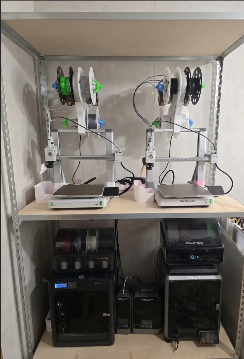

Моя сборка на четыре принтера
Взял стеллаж серии Optimus Hook, габарит 2000×1200×600 мм, в комплекте четыре полки. Сразу вывод, к которому пришёл: четырёх полок много, реально хватает трёх - принтеры с автоподачей высокие, и если лепить полки часто, техника не влезает.
Каркас - оцинкованная сталь 2 мм, стойки-уголок, настил из толстой фанеры. Принтеры её не раскачивают вообще: фанера не дребезжит, стеллаж стоит уверенно.
Что встало свободно:
- Верхняя полка - два Bambu A1 с блоками AMS Lite (катушки висят на держателях над принтерами).
- Нижняя полка - Bambu P1S с закрытым AMS слева и Creality K1C с блоком CFS справа.
- Между принтерами влезли даже две сушилки Creality - на одну и на две катушки.
Итого четыре рабочих принтера с автоподачей плюс сушилки на одном стеллаже, и всё это не мешает друг другу.
