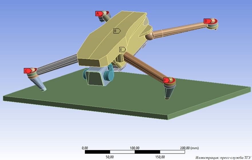

Студенты физико-технического факультета Томского государственного университета спроектировали с применением 3D-технологий новую конструкцию квадрокоптера для производства с использованием отечественных компонентов. Задача включала создание усиленного аналога коммерческого дрона DJI Mavic 3 Pro с расчетом прочности конструкции при соударении с препятствиями при аварийных посадках. Выпускные работы студентов стали частью инженерного проекта, который ТГУ выполнял по заказу компании-разработчика беспилотников.

В ходе работ по обратному проектированию студенты создали цифровые 3D-модели известного квадрокоптера двумя способами — по имеющимся в открытых источниках фотографиям и 3D-сканированием реального объекта. На основе полученных данных они провели серию численных расчетов по определению напряженно-деформированного состояния спроектированной конструкции БПЛА. Чтобы проверить точность расчетов, студенты сравнили результаты с данными испытаний — заказчик сбрасывал дроны с разной высоты. Расчеты совпали с результатами эксперимента.
«Образовательная программа, в рамках которой подготовлены бакалаврские работы ребят, предусматривает не просто обучение навыкам нажимать кнопки в специализированных программных комплексах, но и глубокое погружение в теоретический материал инженерного анализа. Этот факт является сильной стороной любой конкурсной заявки, поэтому нам регулярно удается выигрывать подобные конкурсы: наши молодые соисполнители имеют высокий уровень подготовки», — рассказал Александр Козулин.
В итоге создана цифровая модель корпуса БПЛА, пригодная для производства. Также на ее основе студенты разработали алгоритм расчета для динамического анализа при ударных нагрузках, позволяющий учитывать и вносить изменения в конструкцию уже на этапе проектирования.
На промежуточном этапе работ установлено, что разработанная конструкция требует доработки: коэффициент запаса прочности при падении с высоты в три метра оказался меньше требуемого, но сам алгоритм подготовки модели и расчетов признан рабочим и будет применяться для последующих итераций в совершенствовании конструкции. Проект также будет продолжаться, а наработанные результаты — внедряться в учебные процессы.
