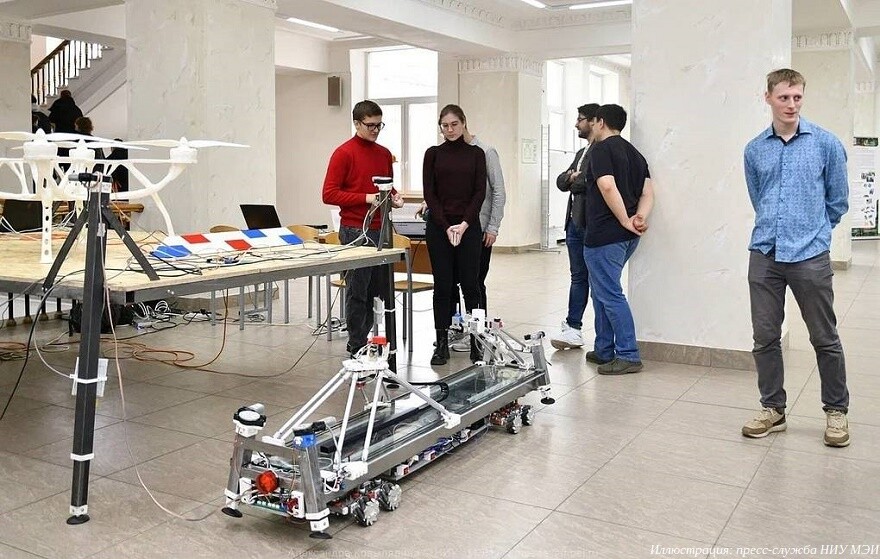

В НИУ МЭИ разрабатывают мобильные аддитивные системы для 3D-печати крупногабаритной оснастки
Ученые Национального исследовательского университета «МЭИ» создали программно-аппаратный комплекс 3D-печати для изготовления оснастки, используемой в производстве крупногабаритных углепластиковых деталей, сообщает ТАСС со ссылкой на пресс-службу вуза. Мобильные системы смогут работать в составе роя и печатать формы для выкладки композитных деталей размером более десяти метров.
«Наши ученые сделали большой шаг вперед в области 3D-печати изделий сверхбольшого размера. Внедрение новой технологии существенно повысит конкурентоспособность отечественной промышленности и ускорит производство новых продуктов, изготавливаемых из композитных материалов. Мы уверены, что данная разработка обеспечит снижение себестоимости высокотехнологичной продукции, выпускаемой в нашей стране», — прокомментировал ректор Николай Рогалев.
Формы для выкладки композитов обычно производятся с помощью фрезерных станков с числовым программным управлением, что приводит к большим объемам отходов. Команда ученых под руководством заведующего кафедрой радиотехнических систем НИУ МЭИ Романа Куликова предлагает использовать роботизированные аддитивные системы с более экономичным расходом материалов.
Представленная система позволяет производить детали размером более десяти метров. Особенность комплекса заключается в отказе от использования портальной схемы а пользу размещения головок на свободно перемещающихся беспилотных колесных роботах. Комплекс использует подход, в основе которого лежит управление роем роботов, что позволяет многократно увеличивать скорость печати, пояснили разработчики.
