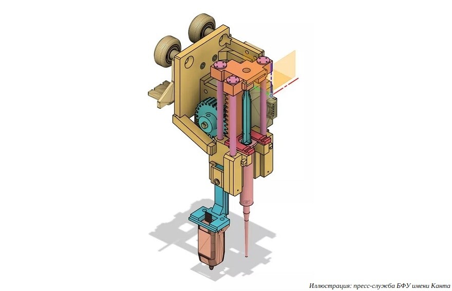

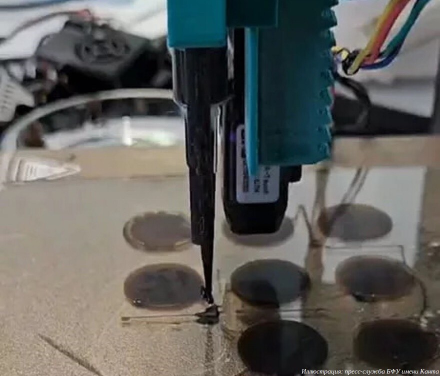

Сотрудники научно-образовательного центра «Умные материалы и биомедицинские приложения» Балтийского федерального университета имени Иммануила Канта создали собственный модуль экструзионной печатающей головки для работы с биочернилами. Разработка будет использоваться с исследованиях в области регенеративной медицины.
Головка напечатана на обычном FDM 3D-принтере, легко заменяется и не требует дорогих комплектующих, сообщает пресс-служба вуза. Встроенный редуктор позволяет уверенно работать с вязкими материалами — от силиконовых герметиков до плотных гидрогелей. Использование одноразовых шприцев устраняет необходимость в очистке и калибровке.

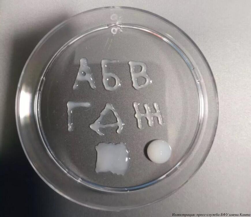

Коллагеновые биочернила, которые готовят Ученые также готовят доступные и биосовместимые коллагеновые биочернила. Чтобы усилить прочность и «живучесть» таких материалов, исследователи комбинируют коллаген с веществами, которые встречаются в природе — танинами, гиалуроновой кислотой или солями кальция. Результат — биоструктуры, максимально похожие на натуральные ткани, с заданной пористостью и градиентами жесткости. В дальнейшем планируются испытания с использованием стволовых клеток.
«Улучшение механических свойств коллагеновых биочернил достигается за счет комбинации с сшивающими агентами и пластификаторами, такими, как танины, гиалуроновая кислота и хлорид кальция. Важным аспектом разрабатываемой технологии является также оптимизация параметров 3D-печати для создания сложных структур с заданной пористостью и градиентами жесткости, максимально приближенных к натуральным тканям. В будущем планируются испытания in vitro и in vivo с использованием стволовых клеток, что позволит оценить потенциал разработанных материалов для клинического применения», — рассказала заведующая лабораторией «Биомедицинские приложения» Екатерина Левада.
