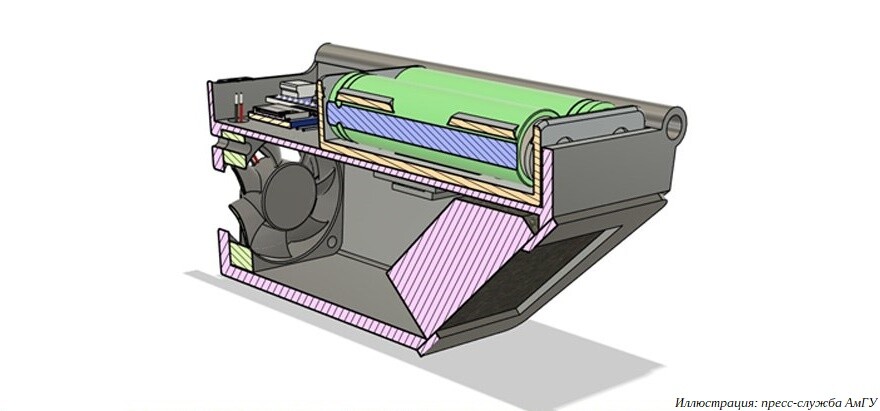

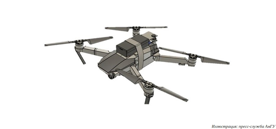

Газоанализатор можно использовать как навесное оборудование беспилотных летающих аппаратов для более широкого и быстрого охвата площадей. Корпус изделия смоделирован и напечатан с помощью 3D-печати, в приборе использованы широкодоступные компоненты — от микроконтроллера до датчиков, сообщает пресс-служба вуза.

«Было несколько вариантов — с нагнетателем воздуха или без него, то есть с использованием воздушного потока, который создается за счет вращения винтов БПЛА, либо формируемым специальным вентилятором. Аналогов нашему прибору, которые бы решали определенные нами задачи, мы не нашли, поэтому подали заявку на изобретение в Роспатент», — рассказал Дмитрий Фомин.
