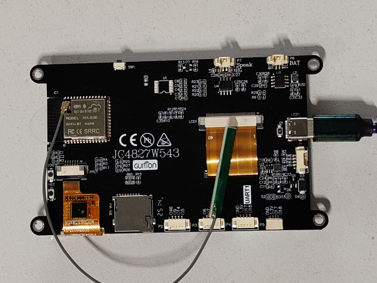

Не особо вчитываясь в документацию, я сразу заказал на AliExpress
JC4827W543 4.3" ESP32-S3.
В голове было просто: ESP32-S3, диагональ больше — отлично.
Но, как обычно, «что могло пойти не так».
По прибытии начались танцы с бубном — перепробовал несколько прошивок, но экран так и не запускался. При более внимательном изучении выяснилось:
другой контроллер дисплея и сенсора.
Я пробовал сам адаптировать проект, подсовывал библиотеки, писал свои тестовые интерфейсы — они запускались. Но связать всё это с Klipper так и не удалось.
В итоге решил не мучиться и заказал рекомендуемый дисплей ESP32-3248S035C (3.5").

И после завершения проекта вспомнил про без дела валяющийся JC4827W543 4.3" ESP32-S3.
И тут возникла мысль:
а что если нейросеть сможет портировать проект?
Закинул оригинальный CYD-Klipper, рядом подложил библиотеки для JC4827W543 и дал команду:
«портируй проект, опираясь на лежащие рядом примеры».
ИИ подумал… и выдал сразу рабочий вариант 😄

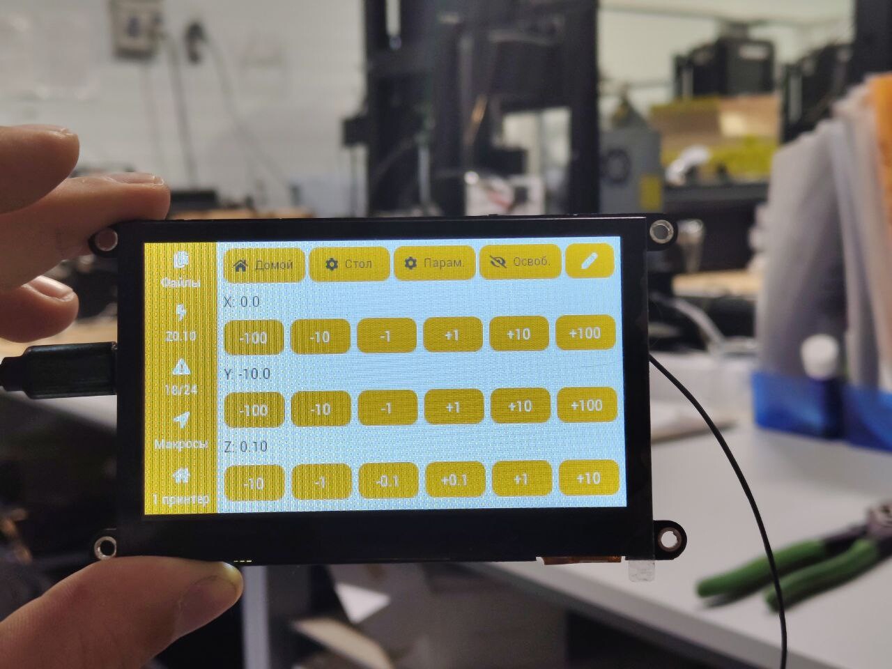

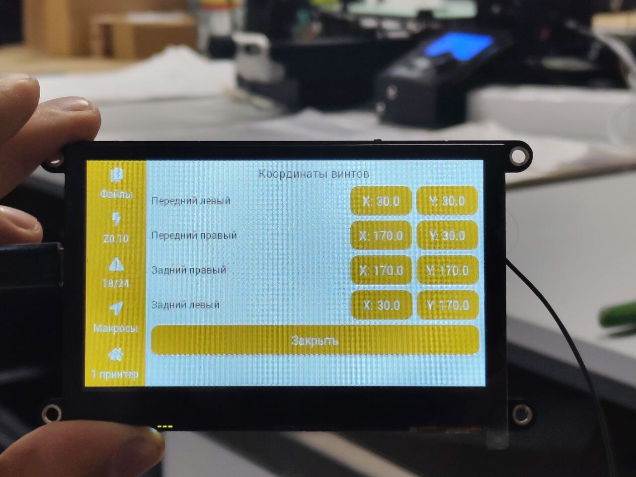

В оригинальном проекте не хватало нормальной функции регулировки винтов стола. Простые макросы не решали проблему — я не смог получить через них обратную связь.
Я пошёл другим путём:
В интерфейсе теперь можно задать координаты винтов и просто перемещать голову и стол стандартными G-code командами. ИИ реализовал это без особых проблем.
Что получилось в итоге

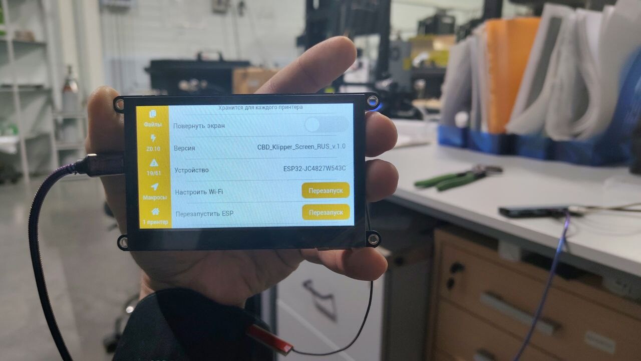

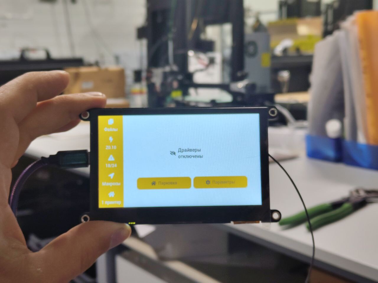

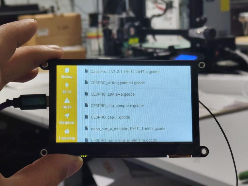

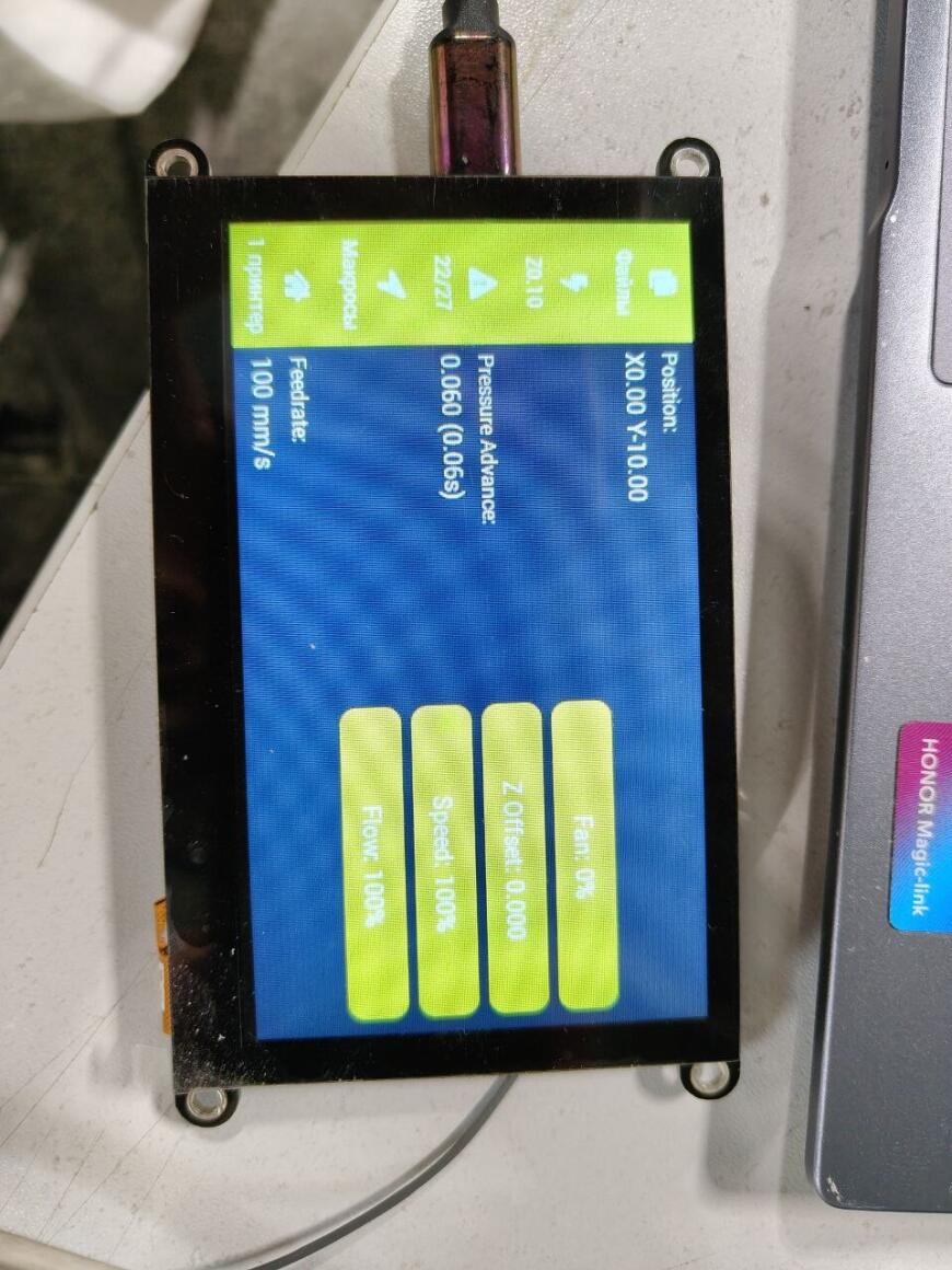

Моя версия CBD-Klipper для JC4827W543 4.3" ESP32-S3:
✅ Простой русскоязычный интерфейс
✅ Просмотр статуса принтера
✅ Просмотр хода печати и статистики
✅ Запуск печати
✅ Перемещение головы для регулировки винтов
✅ Ручное перемещение принтера
✅ Управление вентилятором, скоростью, подачей, Z-offset
✅ Контроль температуры
✅ Экструзия и ретракт
✅ G-Code макросы
✅ Управление питанием через Moonraker
✅ USB-консоль (115200 8n1)
✅ Проводное USB-подключение Klipper
👉 На мой взгляд, получилось полноценное, удобное устройство, способное полностью заменить штатный экран принтера — без проводов, с нормальным интерфейсом и кастомными функциями.Кстати CYD переводится как Дешевый Желтый Дисплей. По этому я позволил себе переименовать проект в CBD (Дешевый Черный Дисплей).
