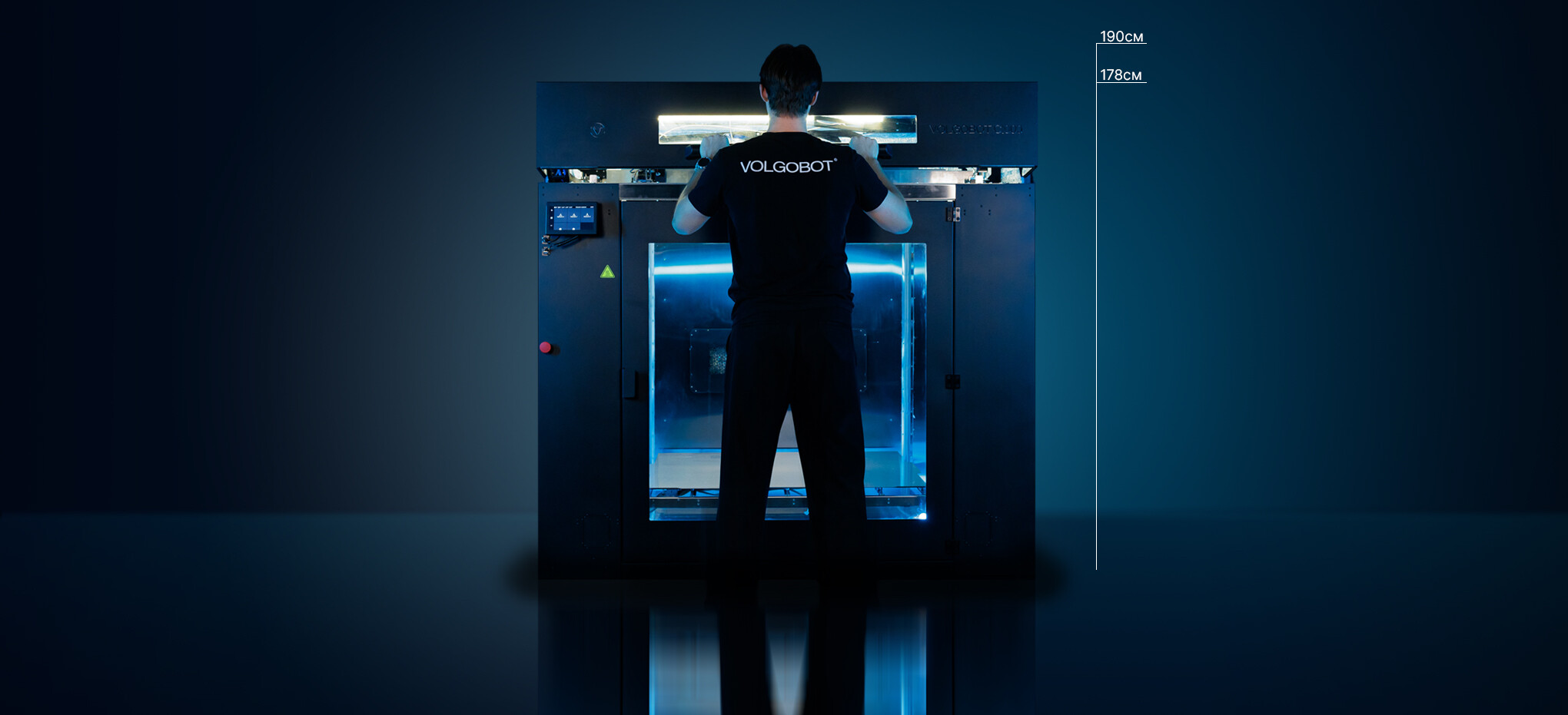

Представляем линейку промышленных 3D-принтеров с огромной областью печати и профессиональным оснащением для самых амбициозных задач.
При 3D-печати крупных деталей основная проблема — коробление из-за неравномерного остывания пластика. Конструкция Volgobot BIG поддерживает одинаковую температуру во всей рабочей камере, что позволяет печатать габаритные изделия без деформаций.
Линейка включает три модели: A2 для сложных инженерных задач, C600 для сбалансированной производительности и C1000 для печати максимально габаритных изделий.

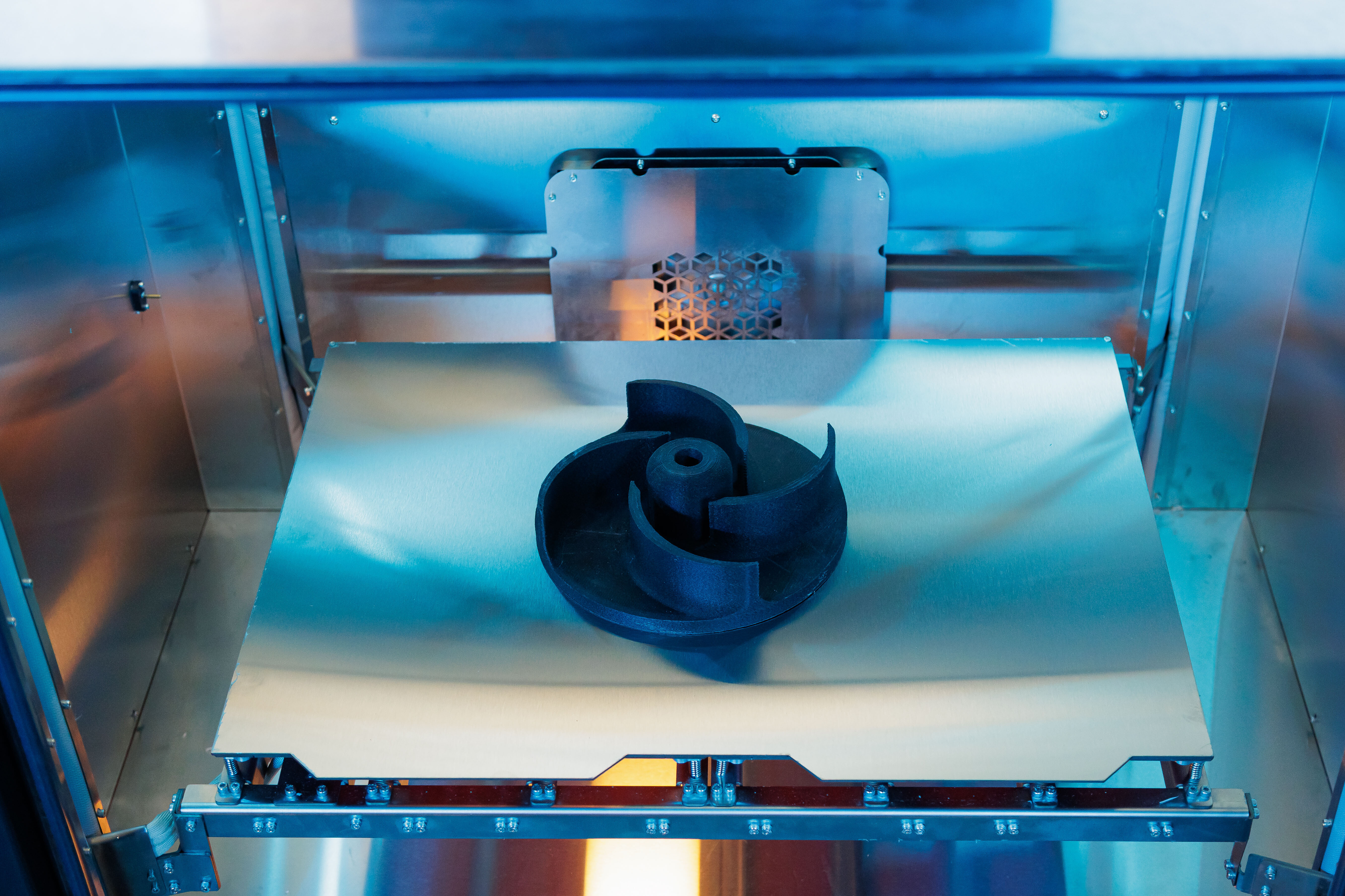

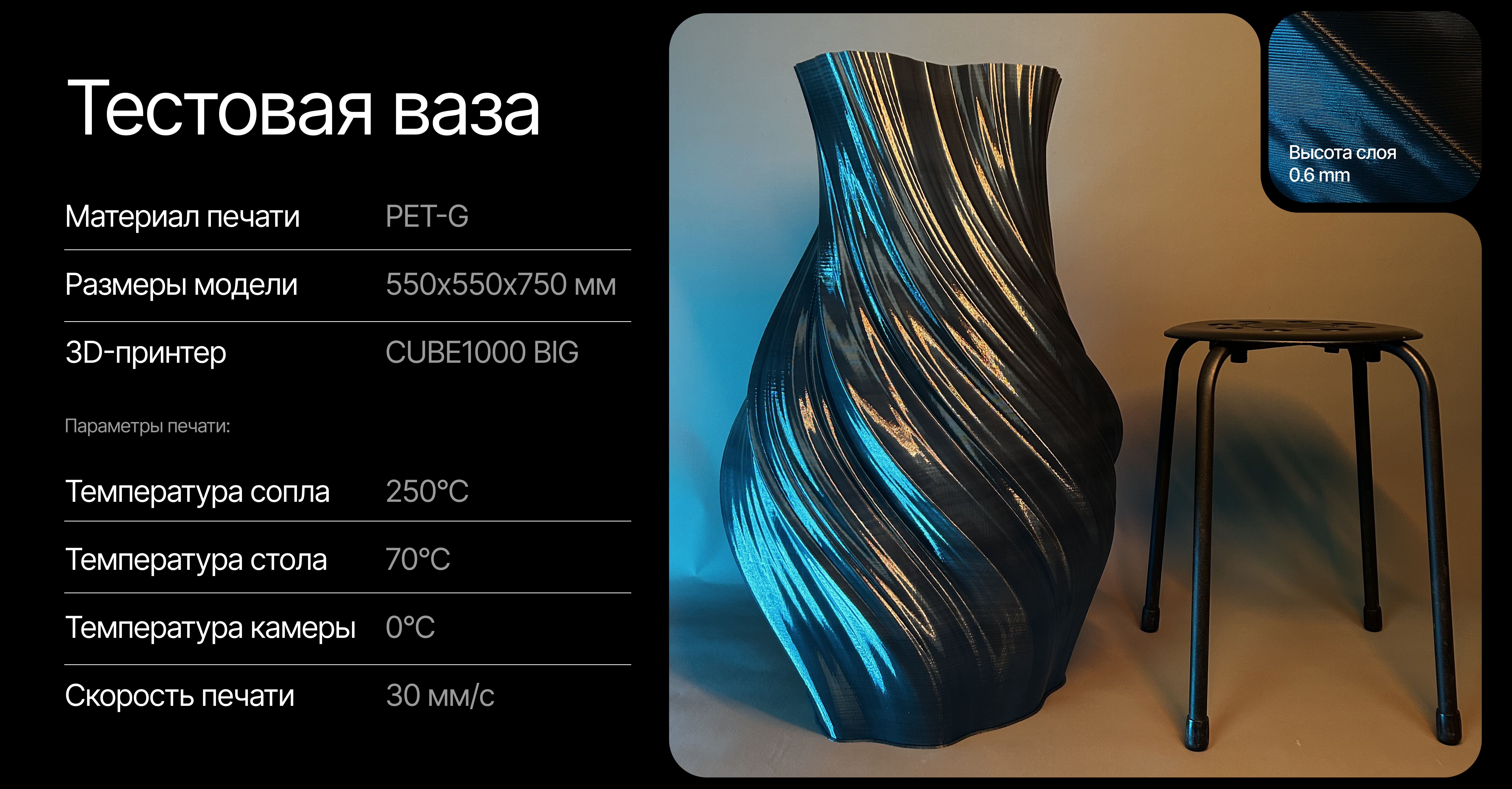

Печать цельными деталями: когда это целесообразно
Возможность изготовления детали единым элементом — ключевое преимущество крупногабаритной 3D-печати. Это не всегда означает максимальную скорость изготовления итоговой модели, но обеспечивает ряд технических преимуществ в конкретных случаях:
  • Прочность и герметичность: Отсутствие швов и клеевых соединений повышает механическую надежность и позволяет создавать герметичные объемные изделия (например, корпуса, емкости, воздуховоды).
  • Сложная геометрия: 3D-печать целиком позволяет создавать изделия с внутренними полостями и структурами, которые невозможно или экономически невыгодно получить другими методами (литьем, фрезерованием).
  • Сокращение трудозатрат: Исключаются этапы проектирования стыков, постобработки соединений и сборки, что критично для штучного и мелкосерийного производства.

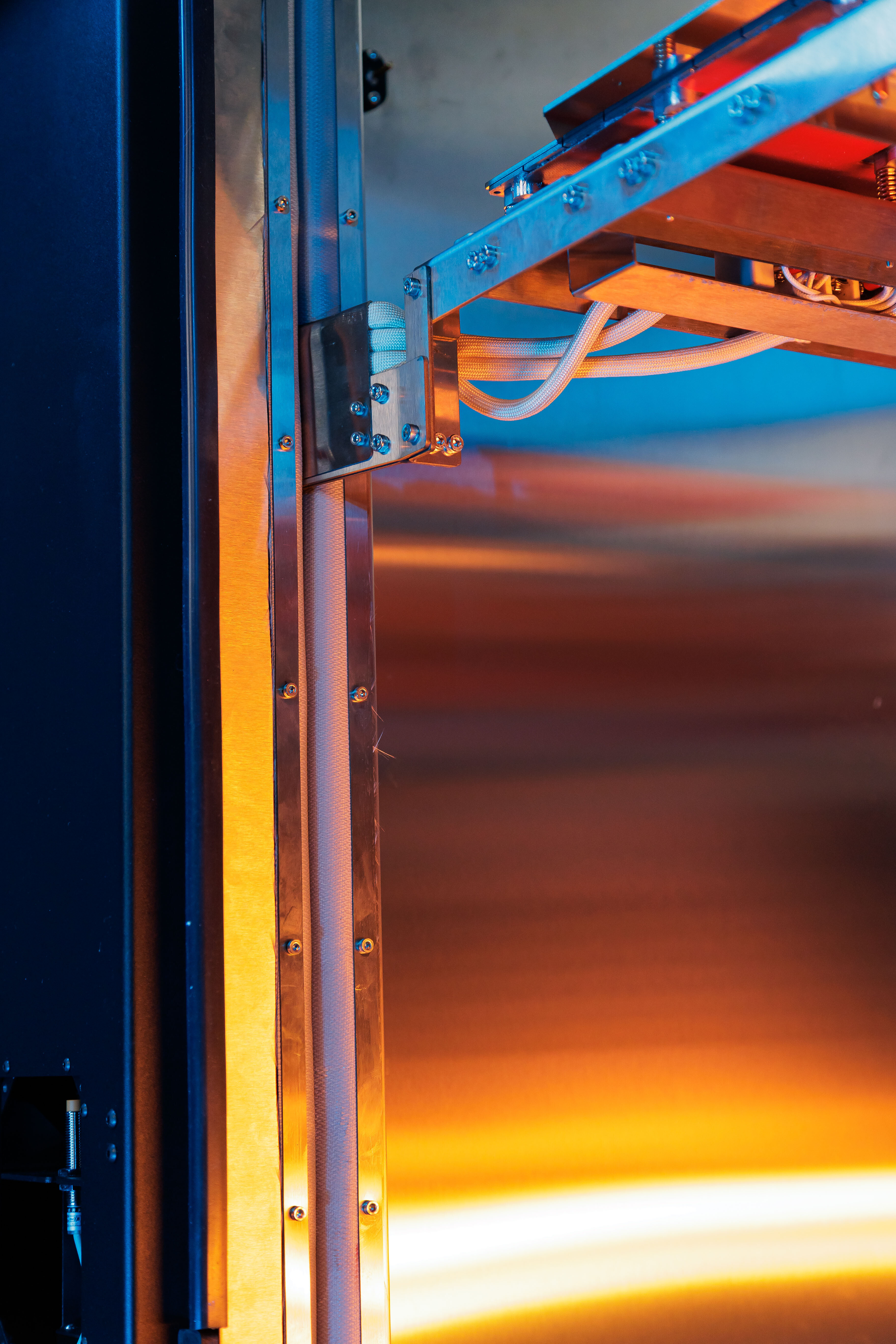

Стабильность температуры — основа качества детали
Печать больших изделий из материалов с высокой усадкой, таких как ABS, Nylon или поликарбонат, требует строгого контроля температуры во всем объеме рабочей камеры. Поэтому в линейке BIG мы учли это требование в конструкции моделей.

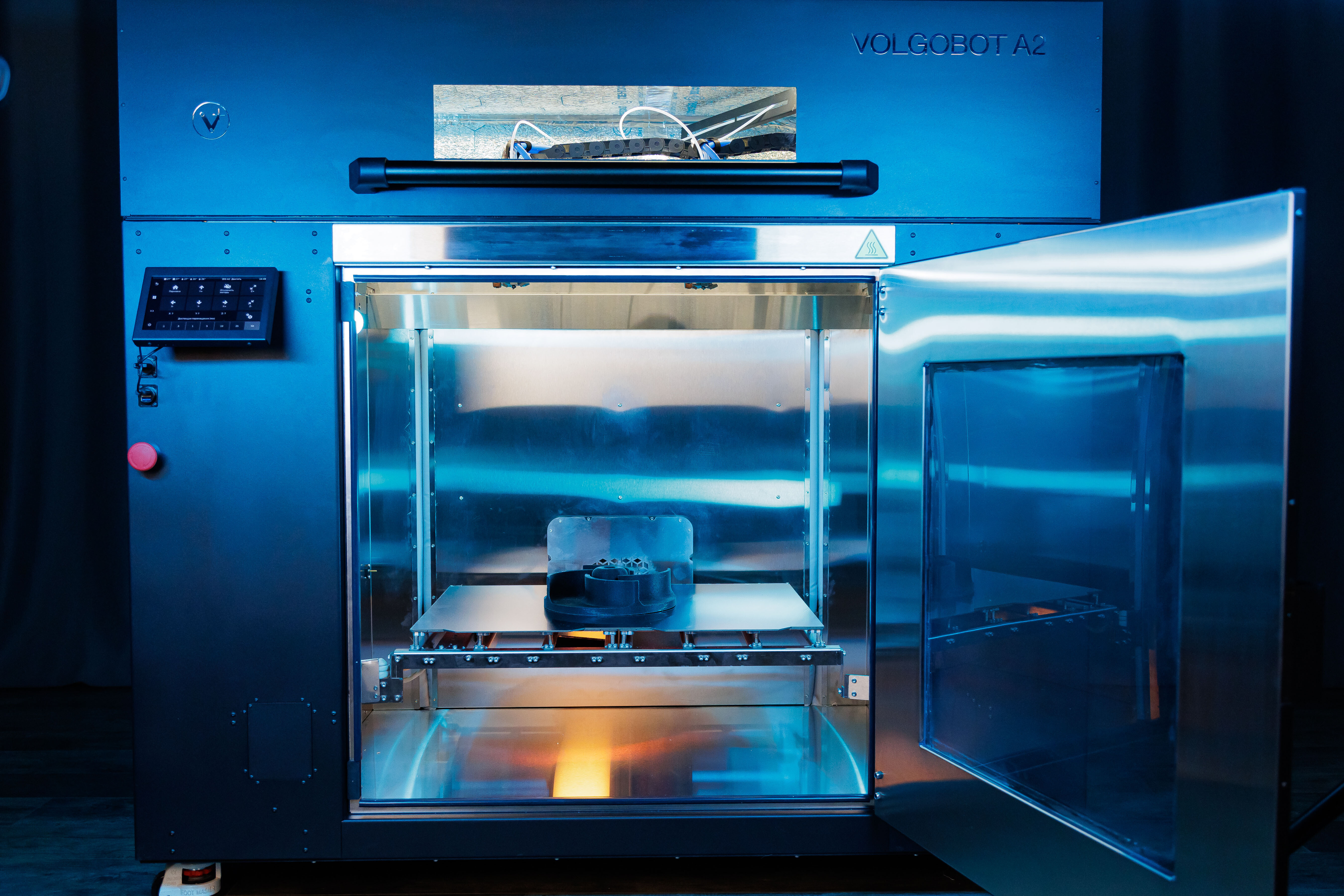

Активная термокамера с нагревом до 80°C — ключевое решение для борьбы с короблением и расслоением при печати крупногабаритных деталей из материалов со средней усадкой. Для эффективного нагрева и поддержания температуры используется съемный модуль печки с ТЭНами и вентиляторами конвекции. Оболочка камеры выполнена из нержавеющей стали с утеплителем, а щели для подвижных элементов оси Z закрыты бархотками из термостойкой стеклоткани.Volgobot BIG - Когда размер имеет значение. C1000 - кубический метр рабочей области

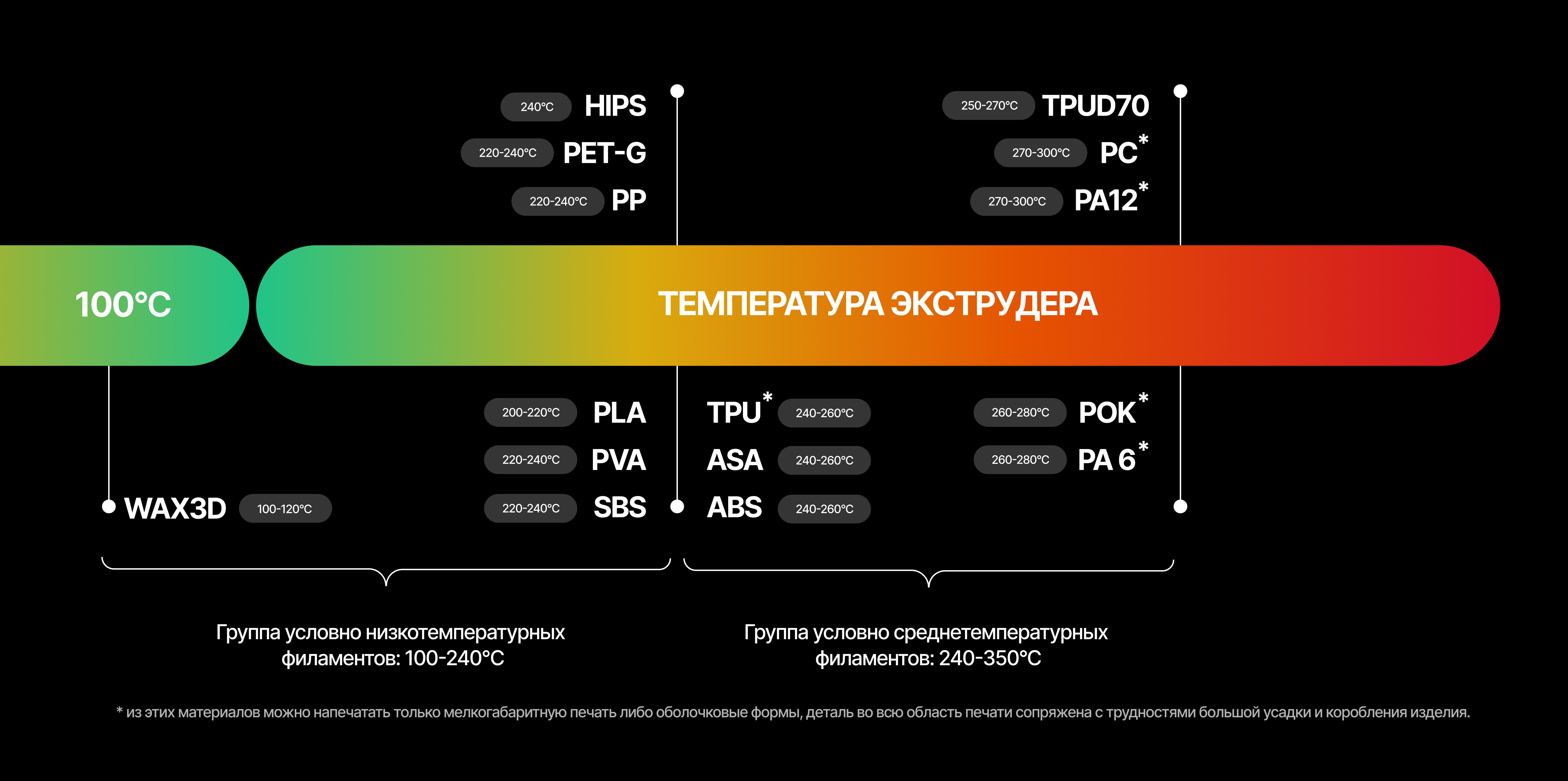

Для каких материалов этого достаточно:
  • WAX3D, HIPS, PET-G, PP, PLA, PVA, SBS, ABS, ASA: Основная ниша применения. Температура камеры эффективно предотвращает отслоение углов и коробление, печать возможна на всю область рабочего стола.
  • TPU, Nylon (PA6, PA66 и PA12), PC, POK: Позволяет печатать крупные оболочки или наполненные модели среднего размера с минимальным короблением.
Важное ограничение:
Температура 80°C недостаточна для печати массивных деталей из тугоплавких инженерных пластиков, таких как PSU, PEKK, Ultem™ или PEEK. Для этих материалов требуется температура камеры, близкая к температуре стеклования (150-200°C). Поэтому если вам актуальна печать из этих материалов рекомендуем взглянуть на линейку Volgobot A_PRO.

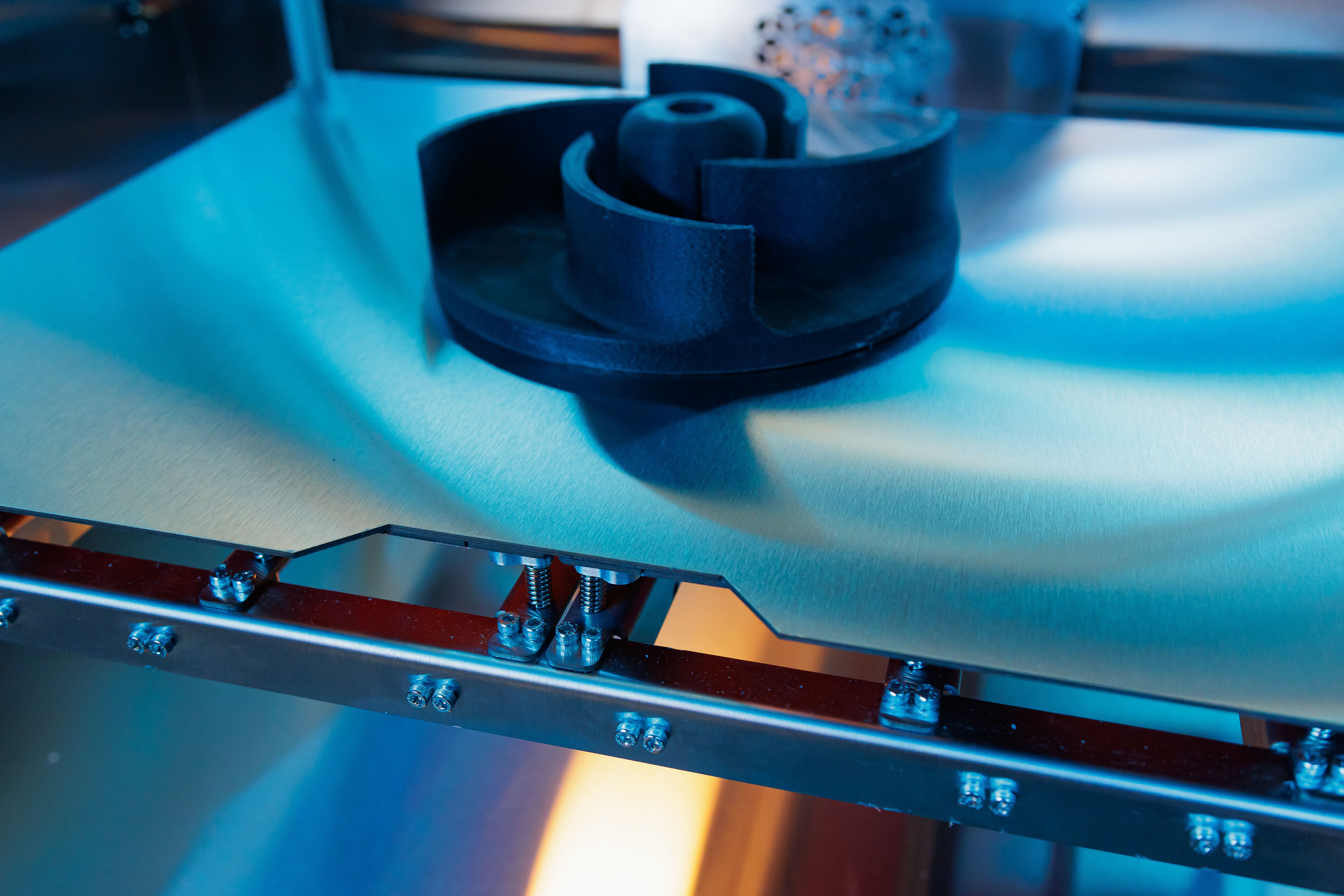

  • Большим высокотемпературным столом (200°C) для надежной адгезии с широким спектром материалов. Конструкция стола компенсирует тепловое расширение за счет специального узора на пластине и системы демпфирования рамы, обеспечивая стабильную плоскость при нагреве.

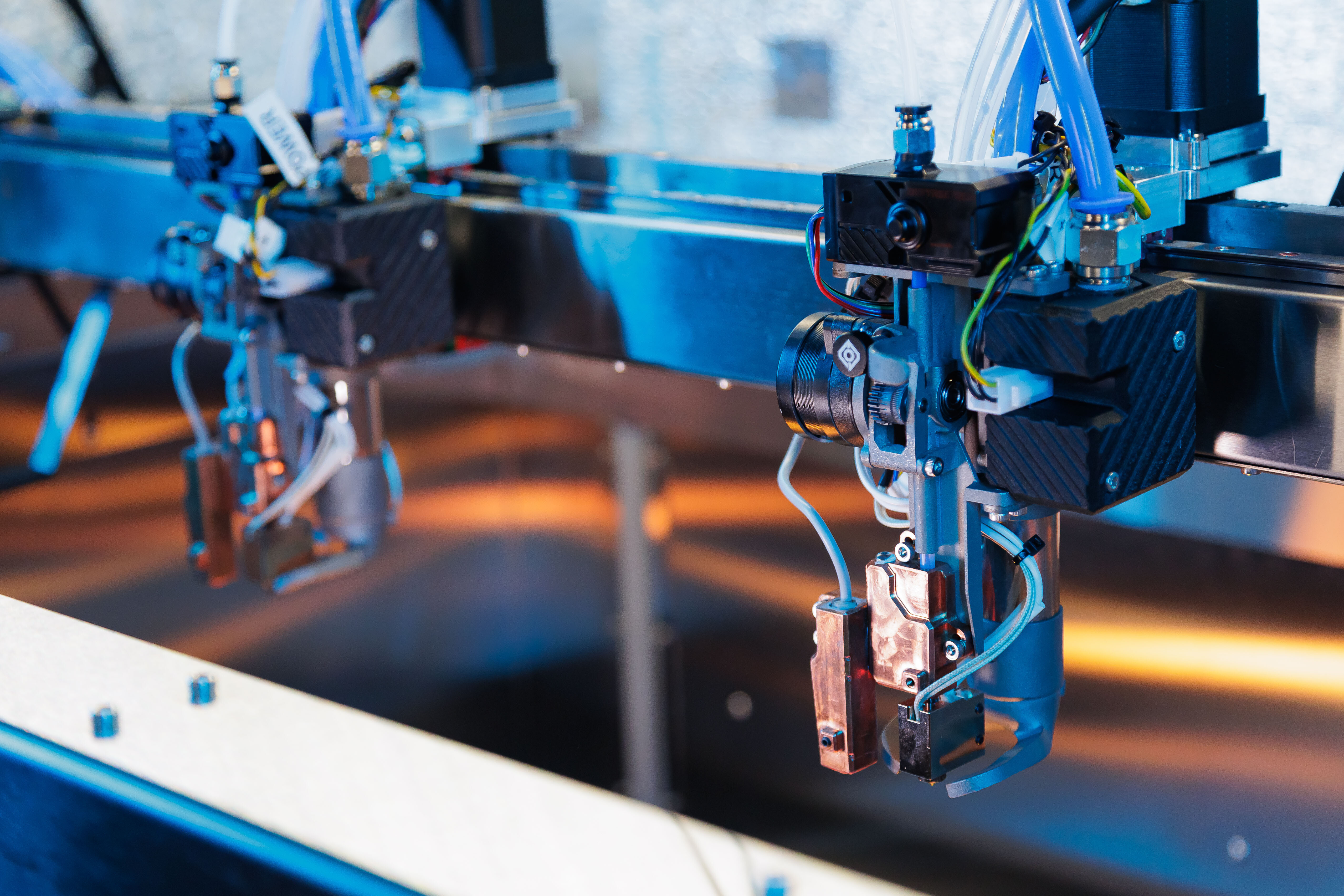

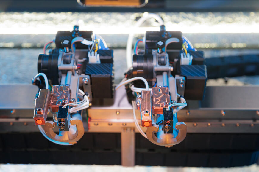

  • Мощным экструдером (500°C) с жидкостным охлаждением, который работает с филаментами в диапазоне от 170°C до 450°C. В основе экструдера — печатающая головка E3D Volcano, обеспечивающая высокую производительность, и фидер Orbiter с планетарным редуктором для надежной подачи филамента. Быстросъемное соединение на 3 винта позволяет легко заменить экструдер. Для подключения всех компонентов используется CAN-шина, что сокращает количество проводов и упрощает обслуживание. Эти решения позволяют охватить весь спектр материалов — от стандартных PLA и PET-G до инженерных полимеров, включая большую часть высокотемпературных композитов.

  • Технология IDEX: Независимые экструдеры позволяют печатать две идентичные детали одновременно в режиме дублирования или симметричные копии в зеркальном режиме. Эта кинематическая система позволяет достигать удвоенной производительности на единице оборудования.
  • Печать двумя материалами: Дополнительный экструдер позволяет использовать растворимые поддержки для печати деталей со сложной геометрией. Также вы можете комбинировать материалы одного типа, но разных цветов или с разными свойствами (например, ABS/ABS или PETG/PETG).

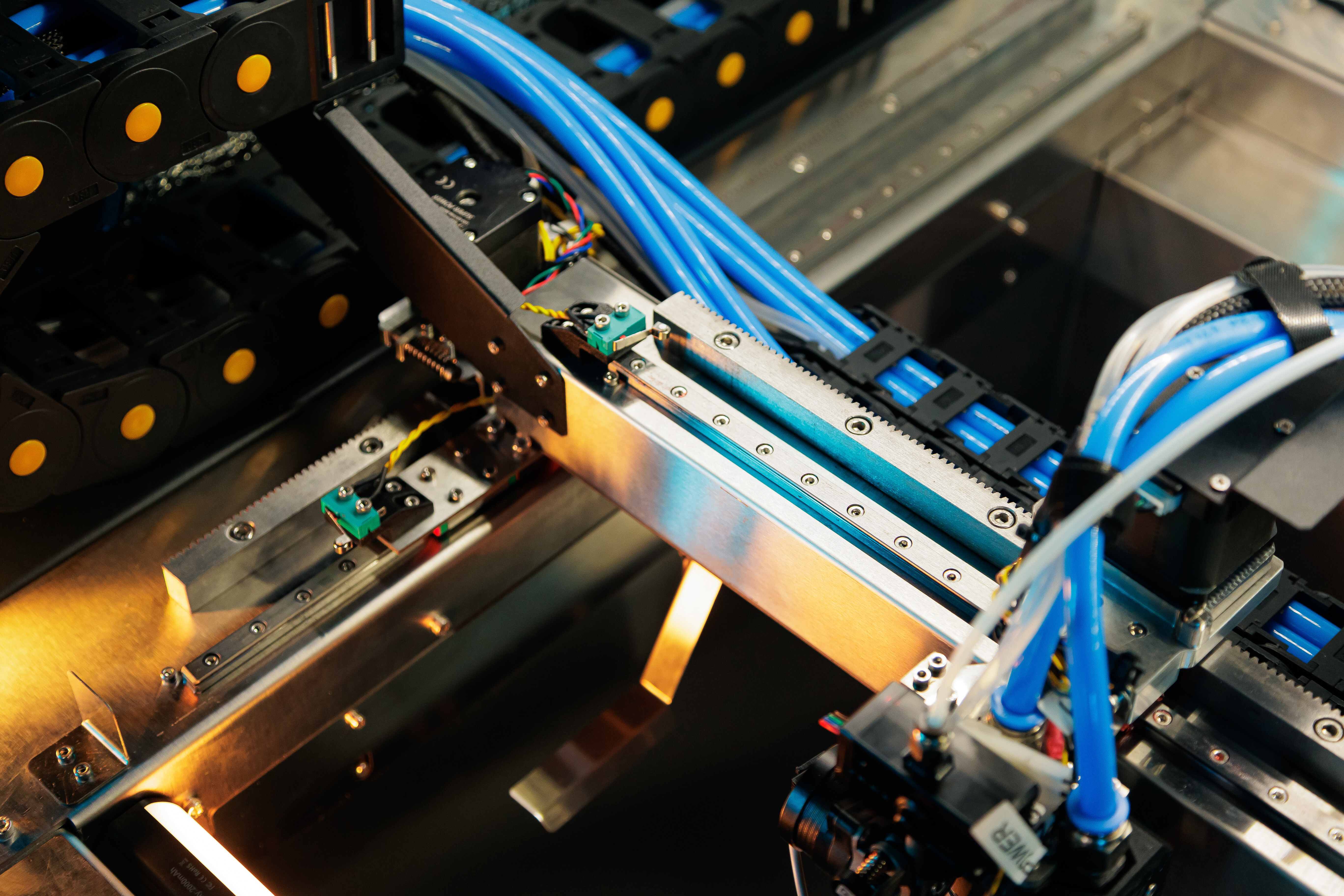

  • Зубчатые рейки. На осях X и Y вместо ремней используются стальные косозубые рейки. Это исключает растяжение ремней и необходимость их частого обслуживания и обеспечивает высокую повторяемость на большой площади.

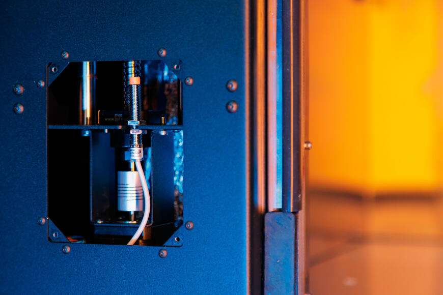

  • Привод оси Z. Стол приводится в движение четырьмя независимыми двигателями через шарико-винтовые передачи (ШВП). Ось Z работает на 8 направляющих (4 основных диаметром 30 мм и 4 вспомогательных диаметром 12 мм), что обеспечивает стабильность и отсутствие перекосов тяжелой платформы. В конструкции линейки оси изолированы от горячей зоны термокамеры шторками, а доступ к ним осуществляется через лючки для удобного обслуживания индуктивного датчика, шаговых двигателей и муфты, соединяющей шаговый двигатель с ШВП.

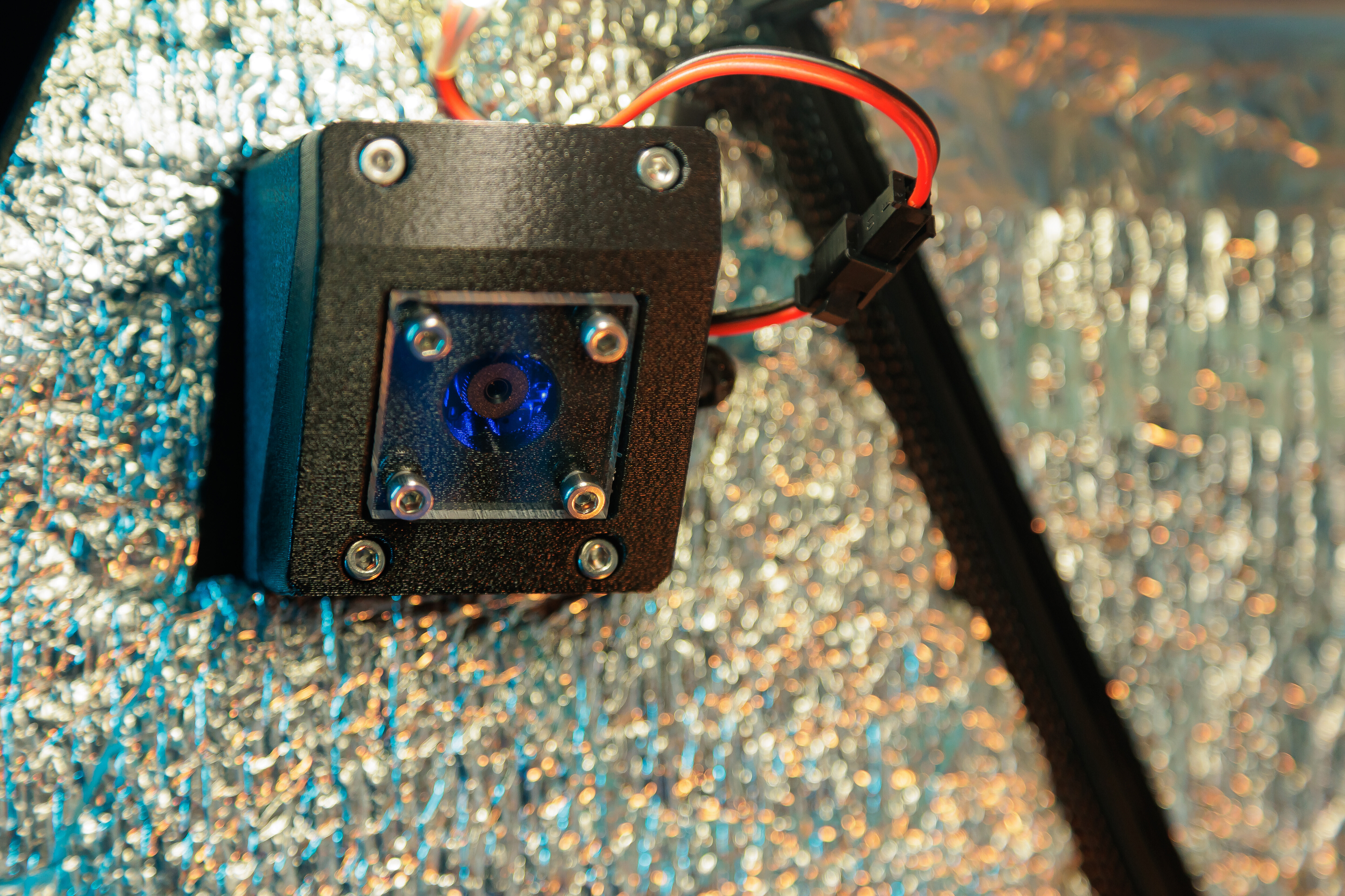

  • Автокалибровка. Выполняется с применением индуктивного датчика — проверенного и надежного решения. Для минимизации эффекта температурного дрейфа и защиты датчика от перегрева он находится в собственном теплообменнике с жидкостным охлаждением.
  • Система мониторинга филамента (BTT SFS V2.0). Контролирует обрыв и застревание филамента, останавливая печать при обнаружении проблемы.

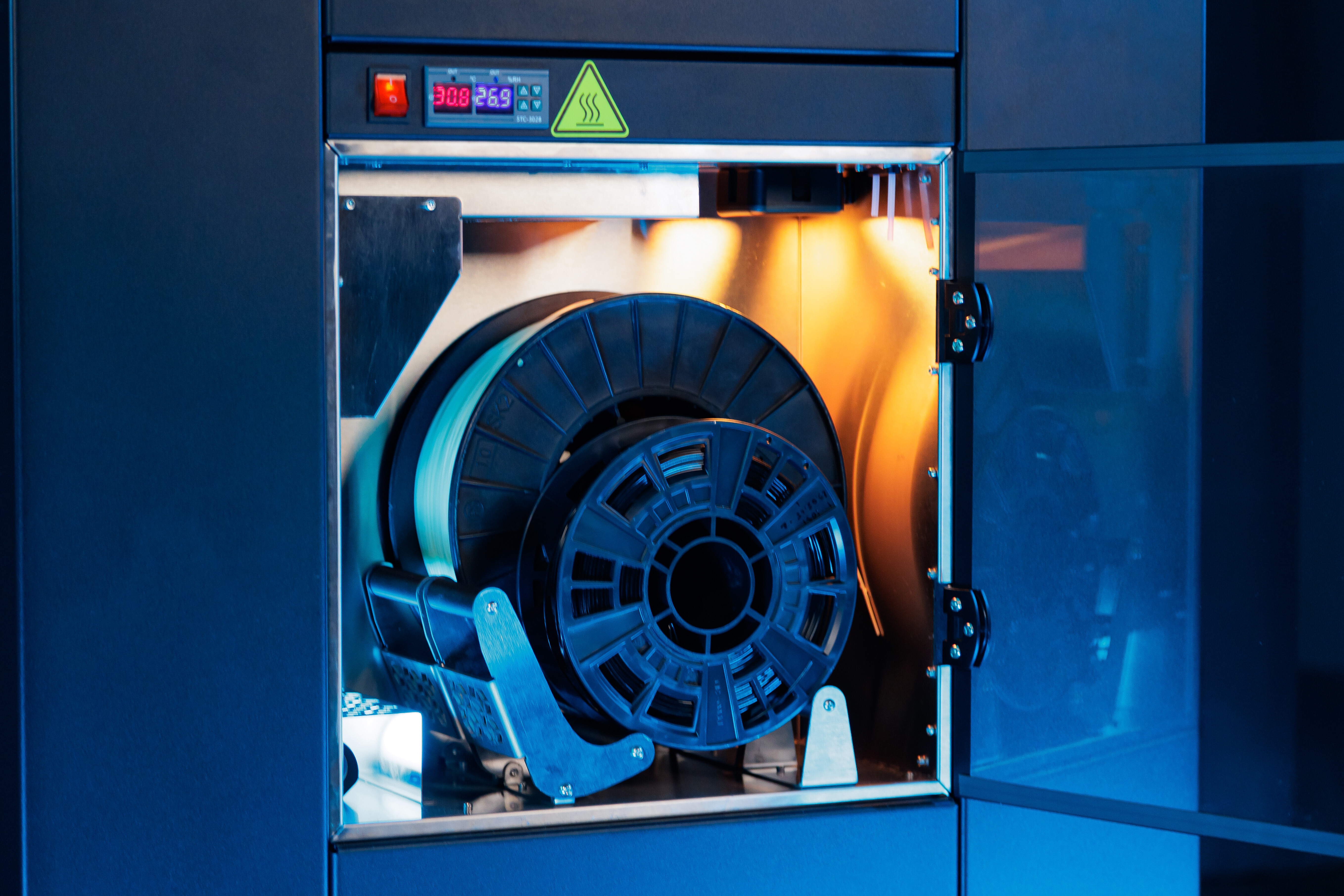

  • Встроенная сушилка филамента. Нагревает материал до 90°C непосредственно перед печатью, решая проблему влажного филамента — частой причины брака. Сушка осуществляется с помощью нагревателя и конвекционного вентилятора. Внутри расположен контейнер для силикагеля для адсорбции влаги, а процесс контролируется отдельным термо-гигростатом. Катушка надежно фиксируется в трех точках, предотвращая самопроизвольное разматывание.

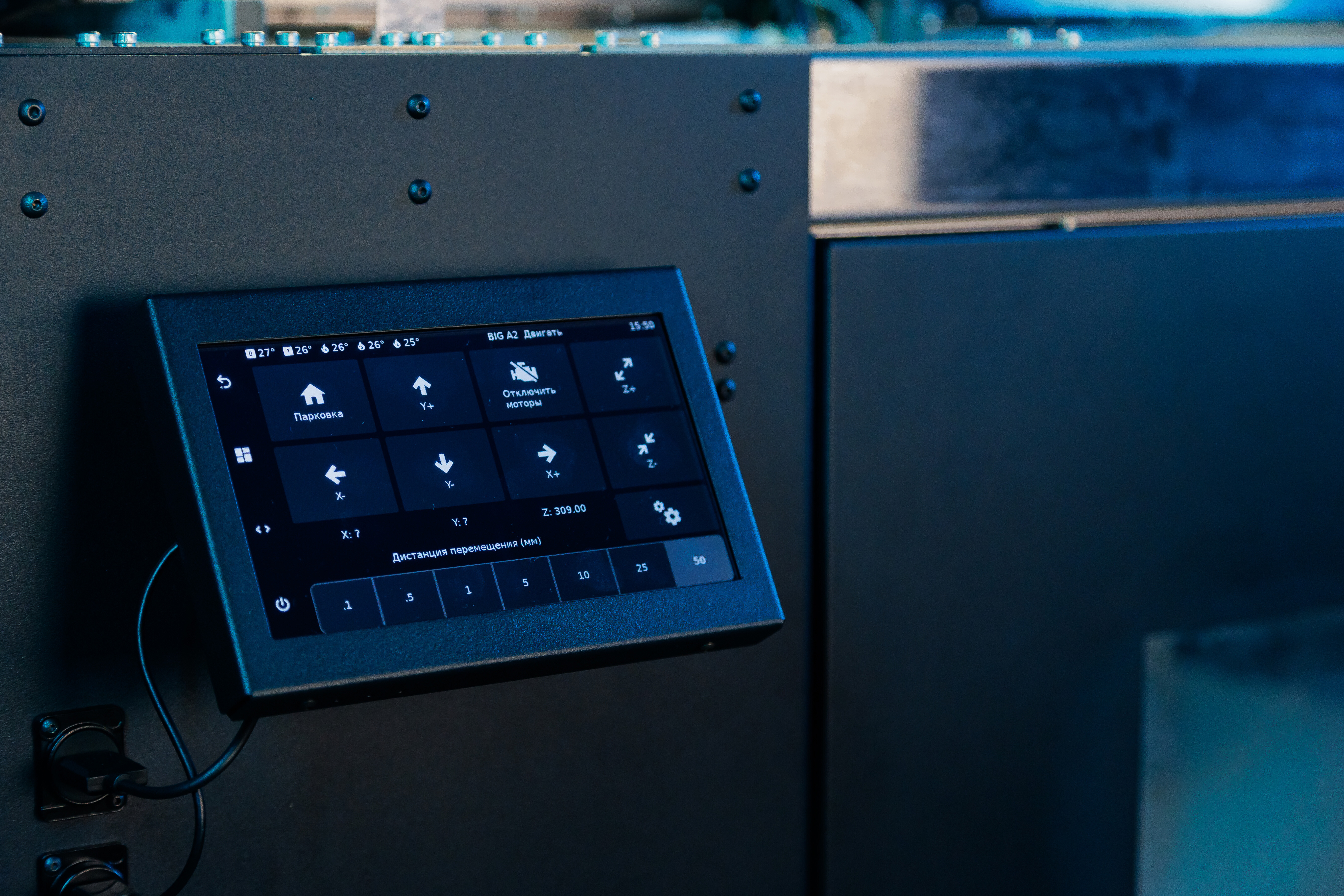

  • Крупный сенсорный монитор 7''. Повышает удобство запуска и контроля печати.

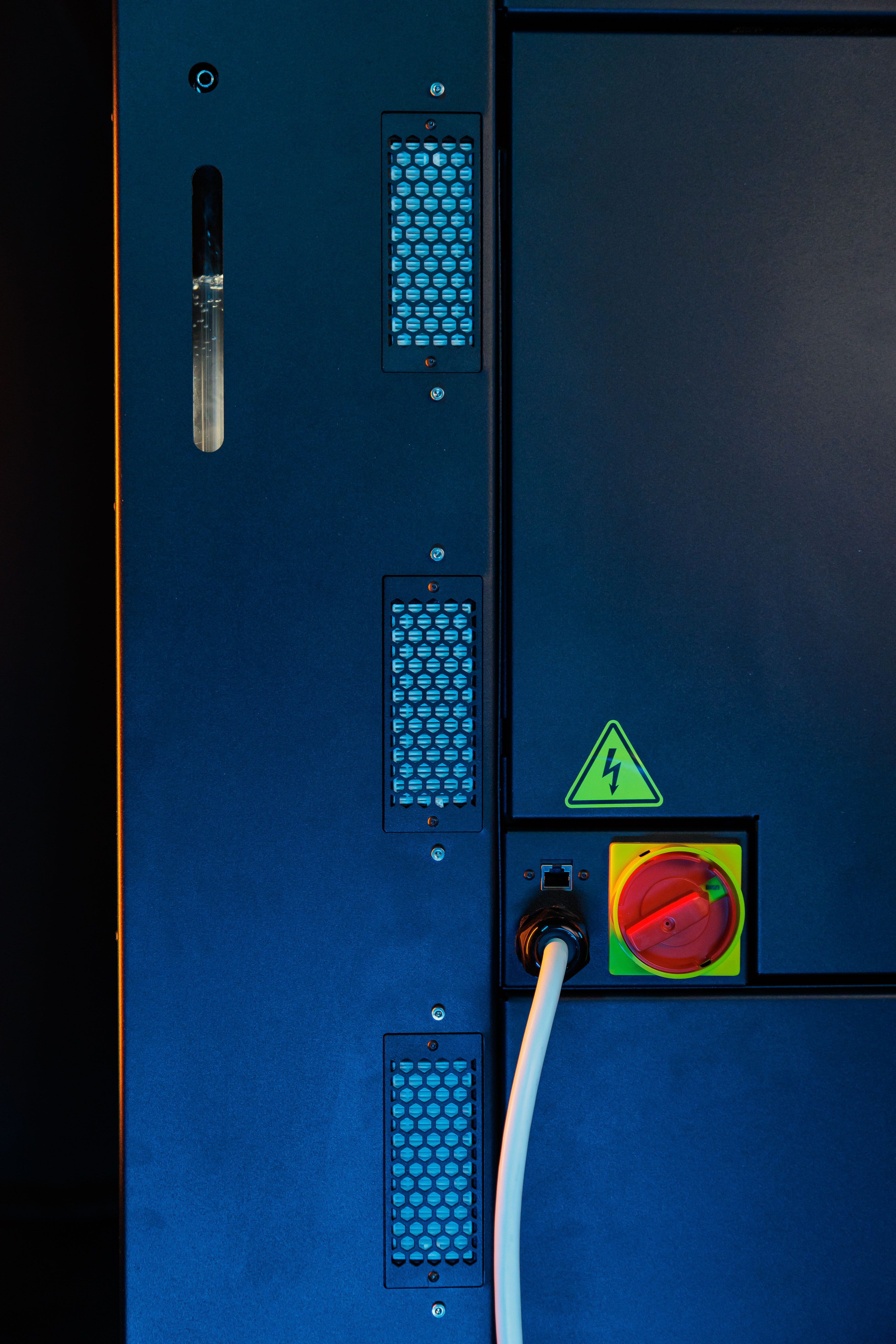

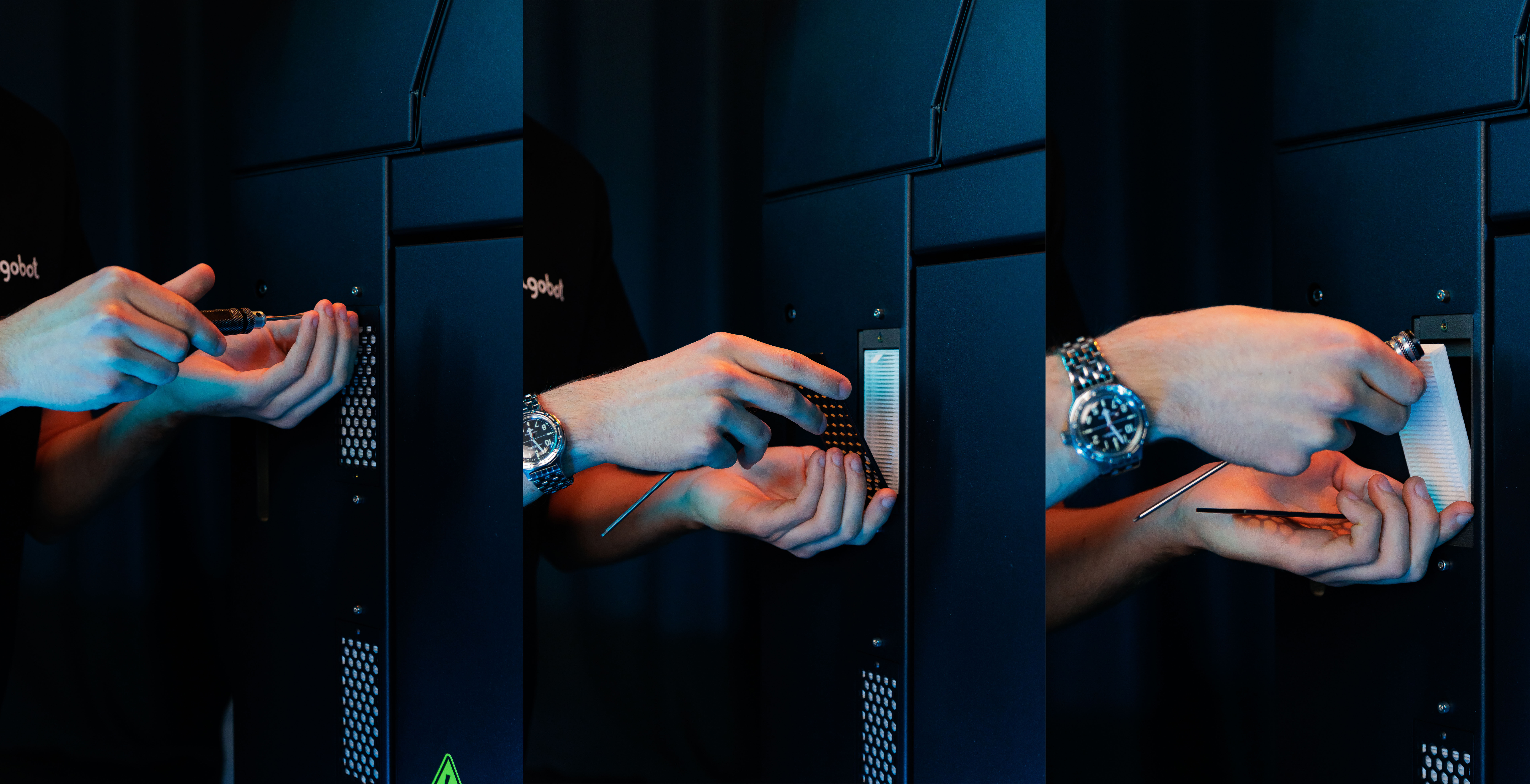

Простая замена фильтров воздушной системы охлаждения

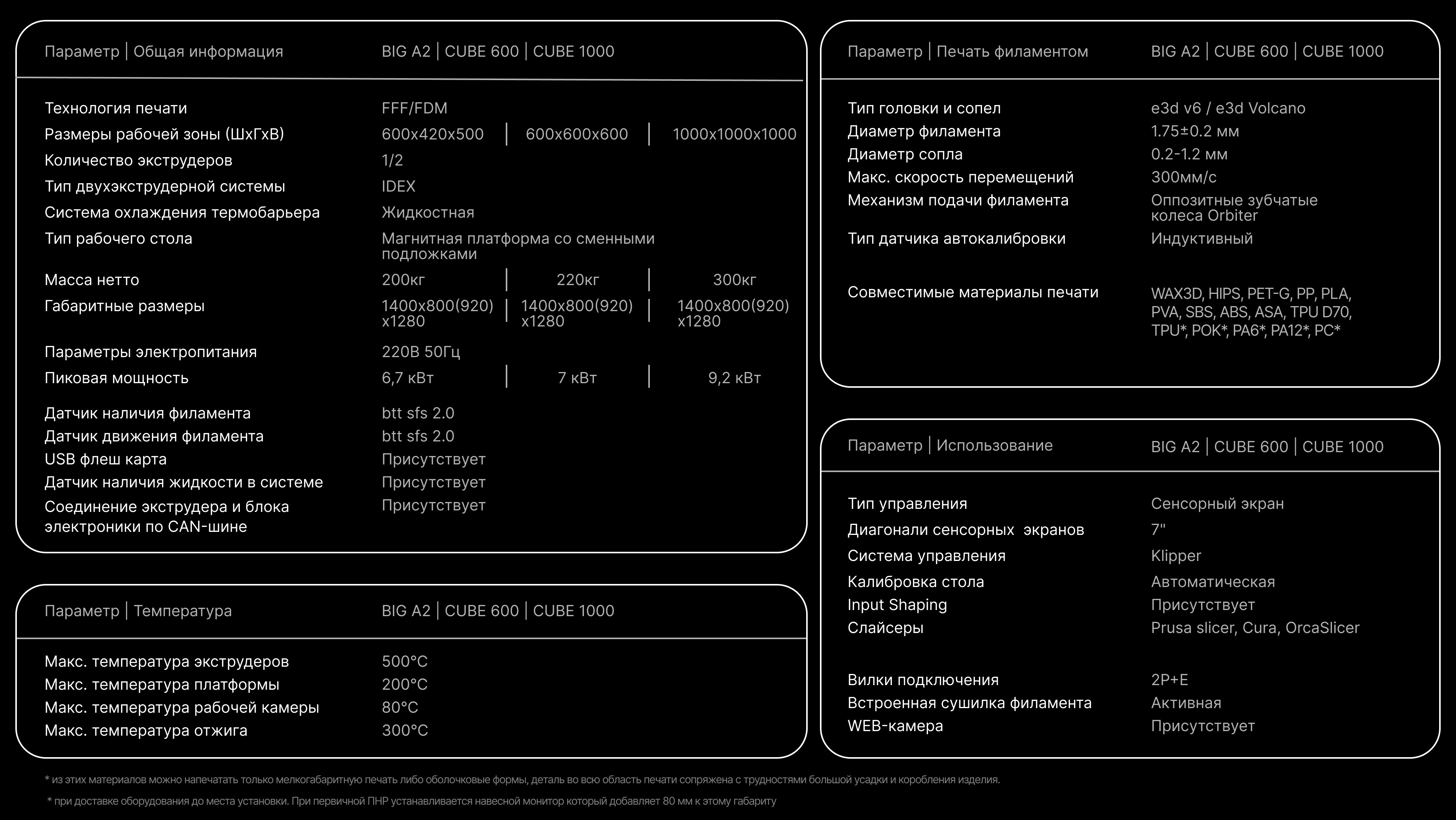

Подробные характеристики
