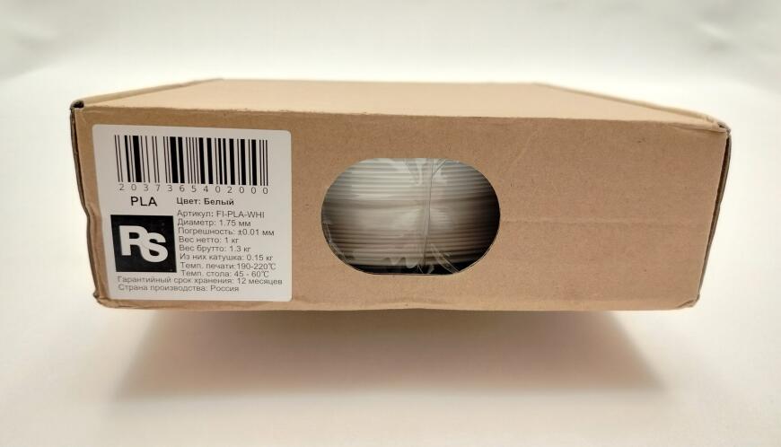

Коробка со смотровым окном.
Обзор PLA пластика от компании RS Crossbridge
Информативная этикетка.
Производитель сразу указал вес пустой катушки, при наличии весов это значительно облегчает точное определение остатка прутка.
Так-же приведен гарантийный срок хранения, но ни на упаковке, ни на катушке нет даты производства.

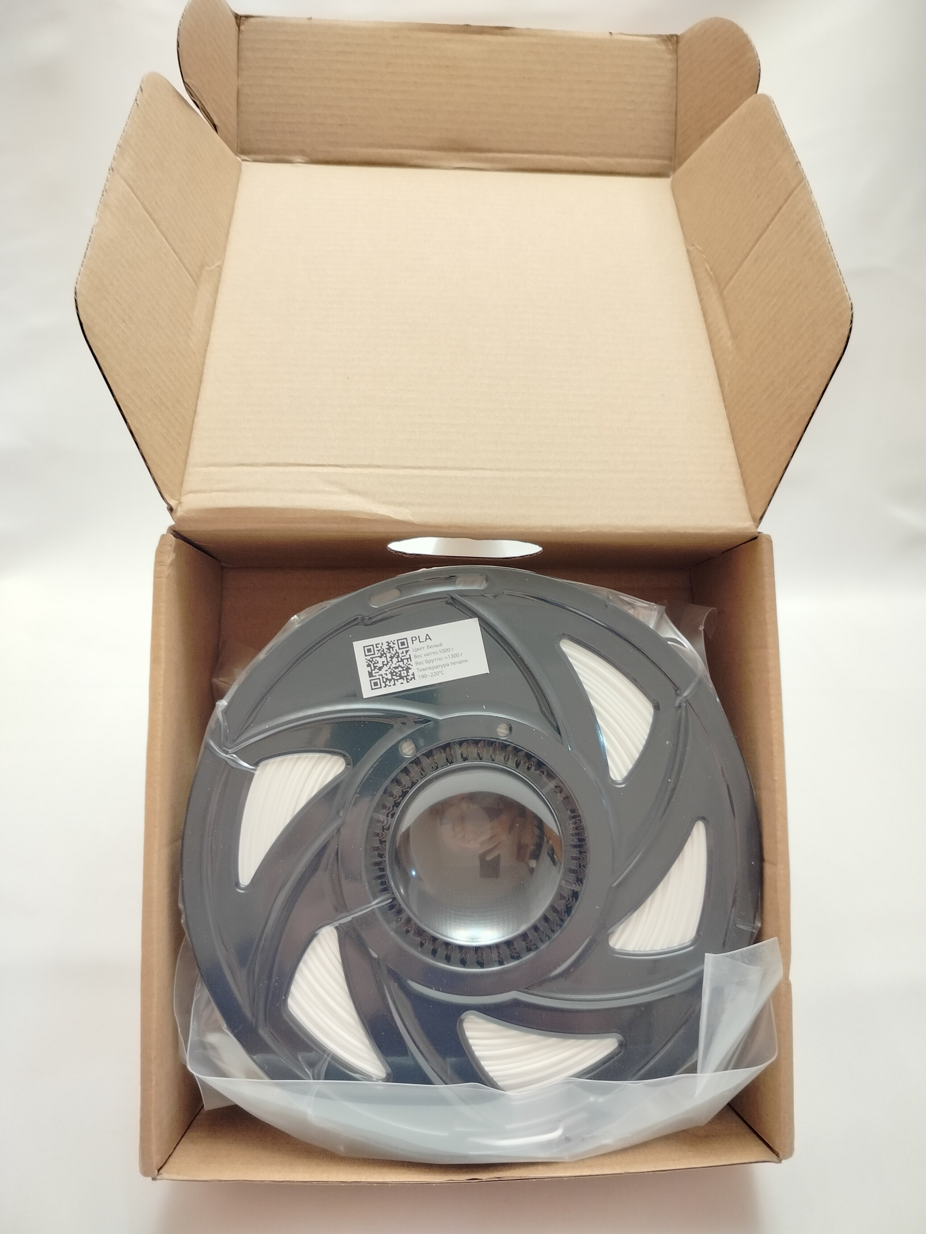

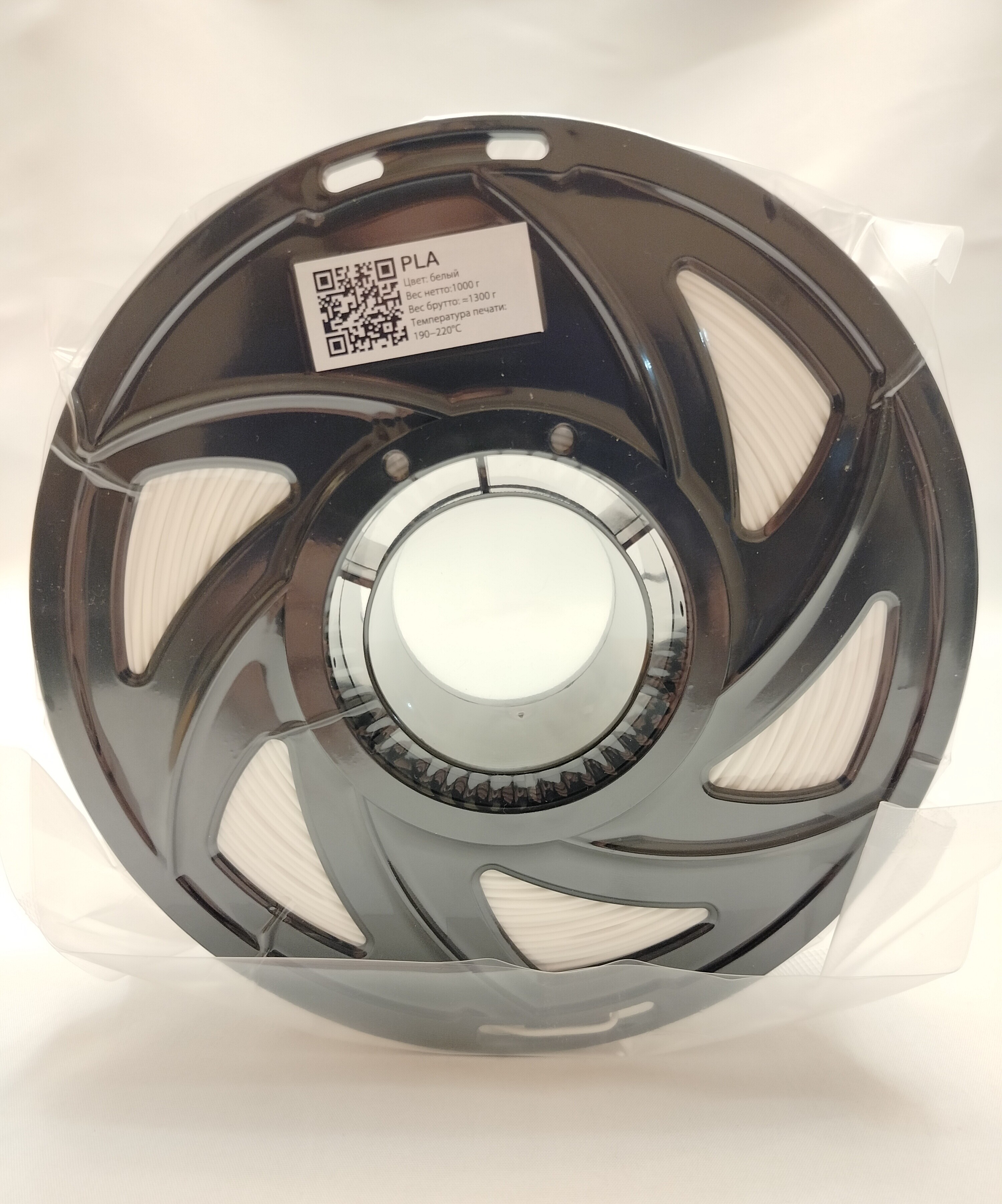

Катушка герметично запакована. Силикагель и zip-пакет для хранения в комплекте отсутствуют.

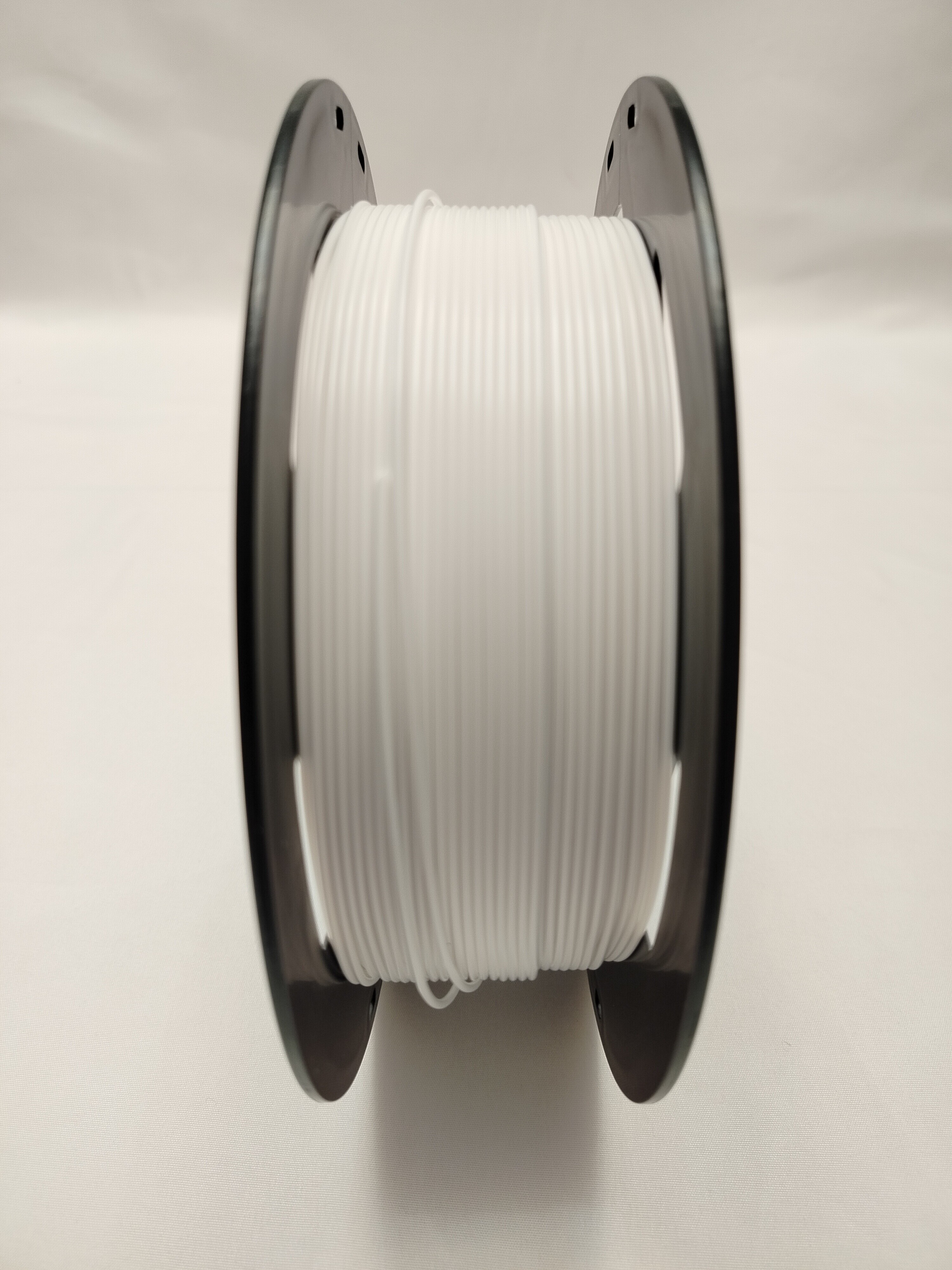

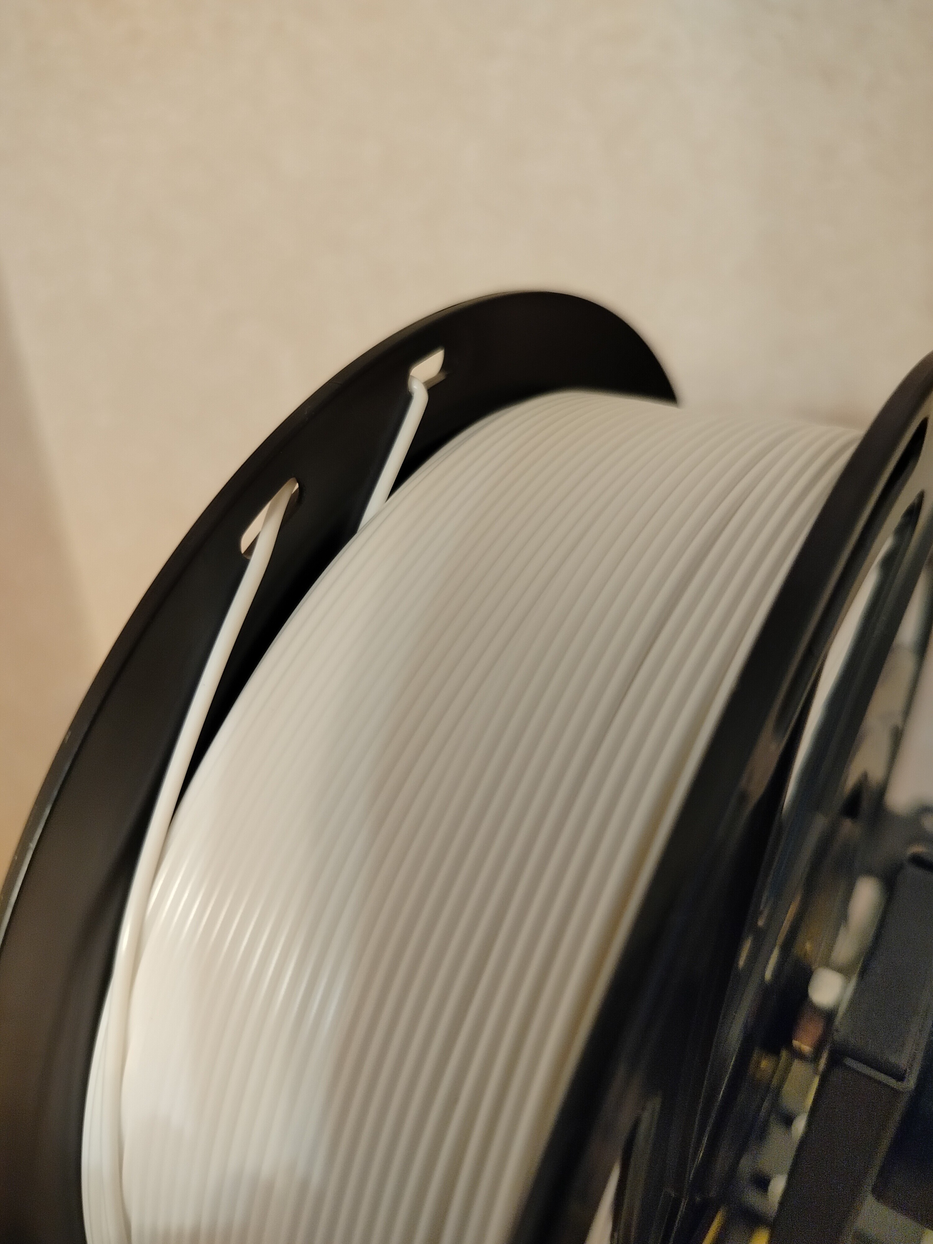

Катушка, намотка и пруток
Намотка ровная, виток к витку.
После печати примерно 200 грамм намотка всё такая же ровная.

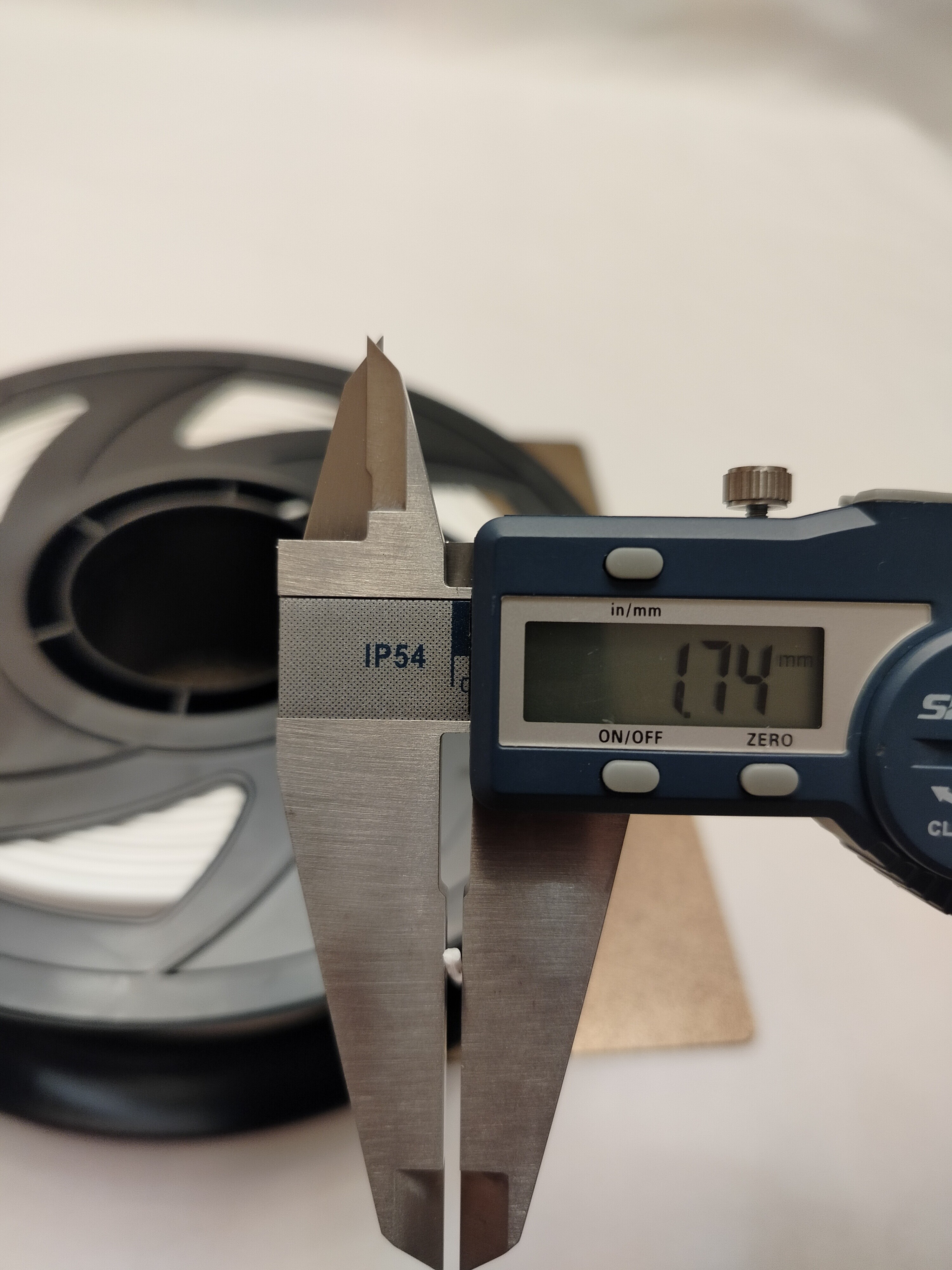

Диаметр прутка меняется от 1.72 до 1.74 мм, результат измерения меняется от поворота вокруг оси прутка.
Цвет белый, без ухода в бежевый.

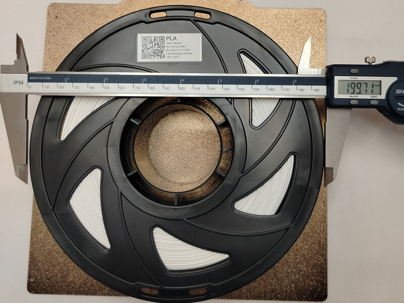

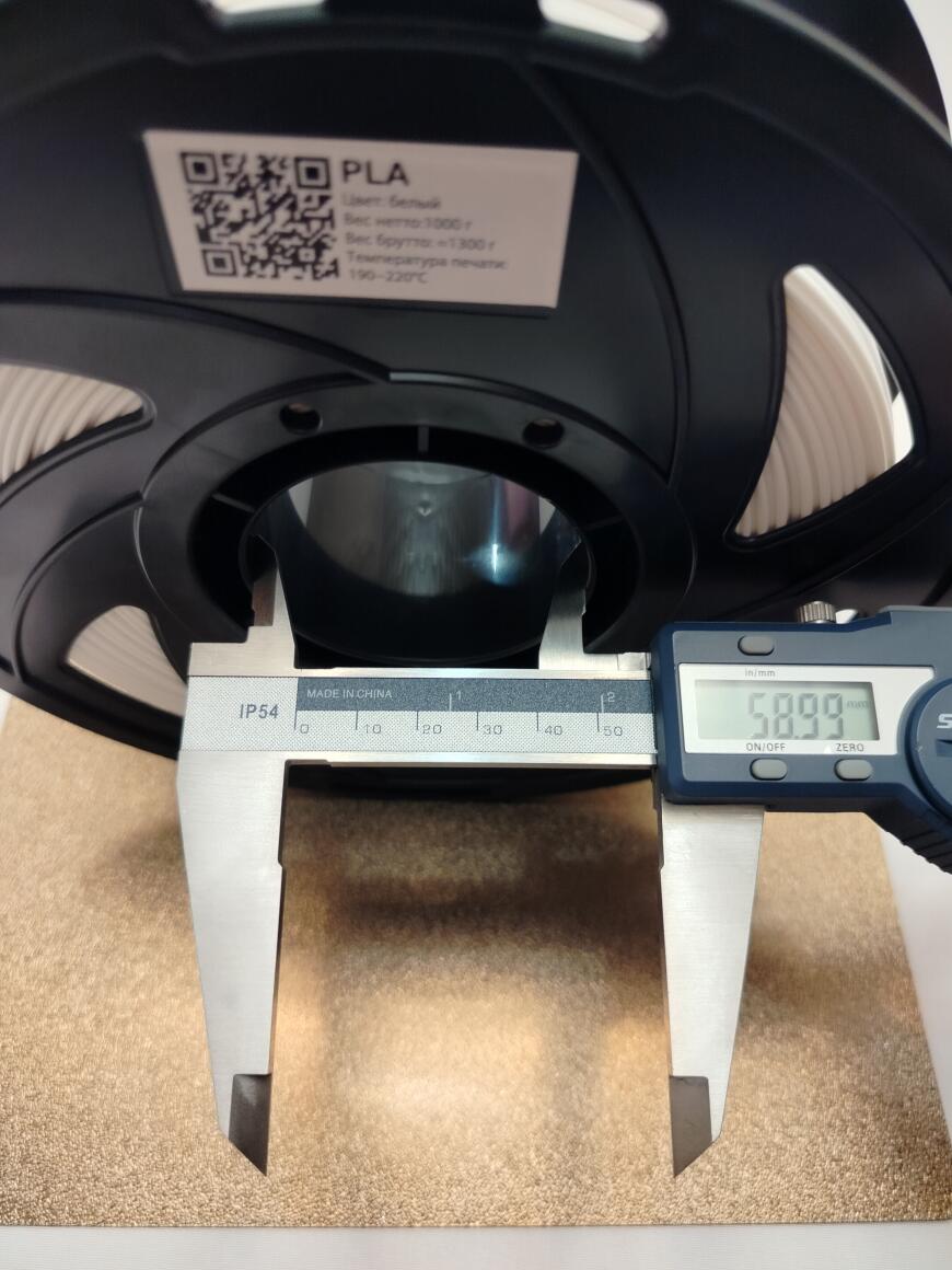

Диаметр катушки 200 мм.

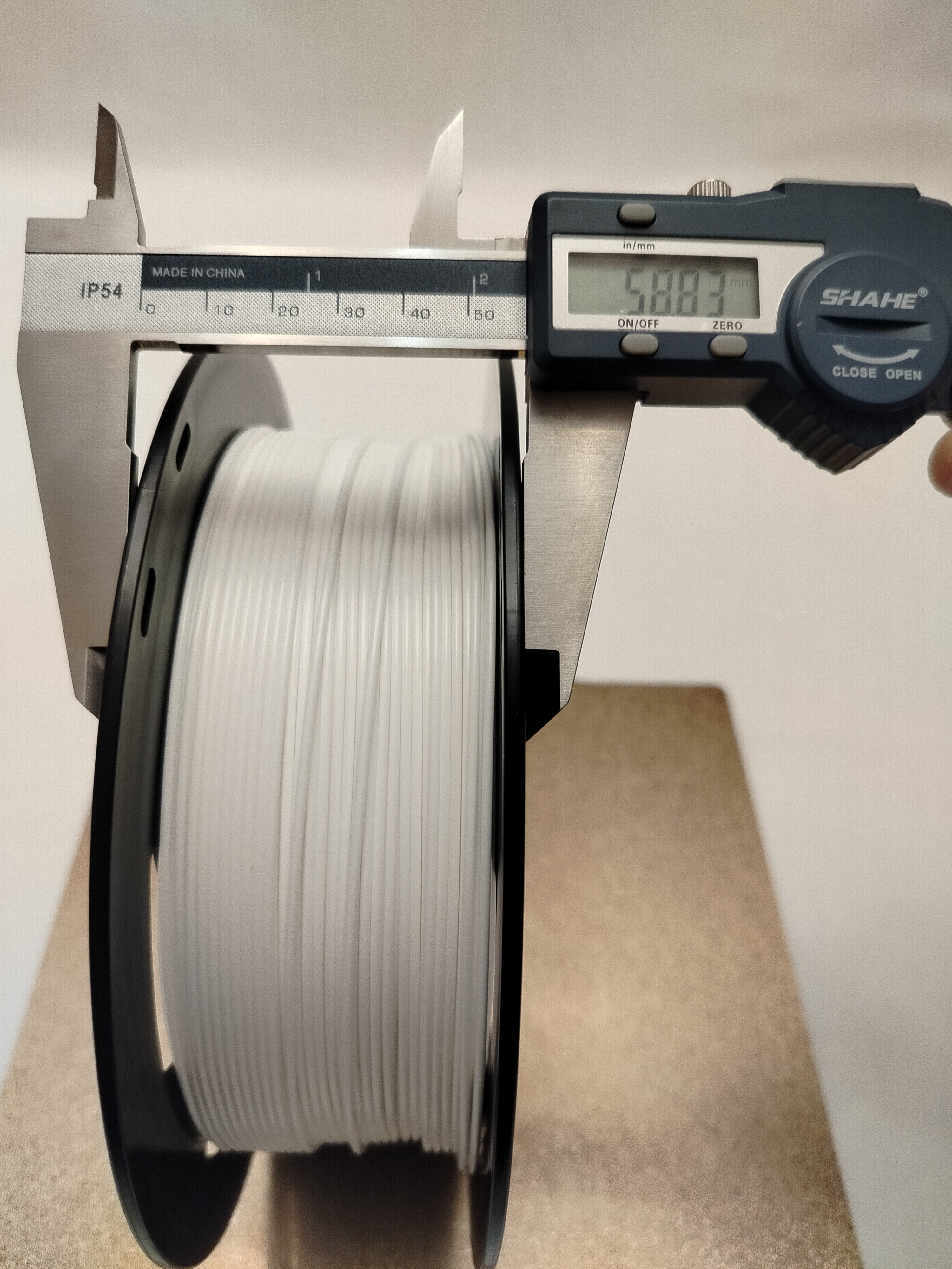

Диаметр втулки 59 мм.
Ширина катушки 59 мм.
Габариты катушки 200х59x59 совместимы с сушилками и системами многоцветной печати. Окна в боковинах катушки позволяют примерно оценить остаток пластика. Так-же на катушке присутствует этикетка с указанием типа пластика параметрами печати и QR-код с ссылкой на страницу каталога на сайте компании.

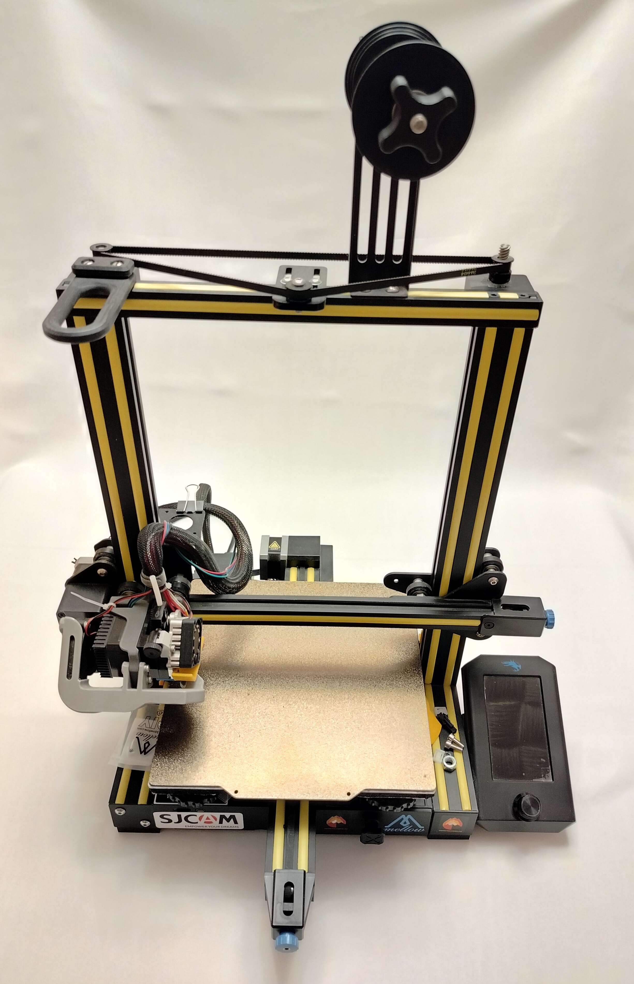

С учётом параметров моего «дрыгостола», я печатю на низкой скорости: 25 внешний периметр, 35 внутренний, 50 заполнение.
Сушилки у меня нет, поэтому печатал «из коробки». Забегая вперед - пластик сухой, без посторонних включений и пыли.
Моя "дрыга" :)

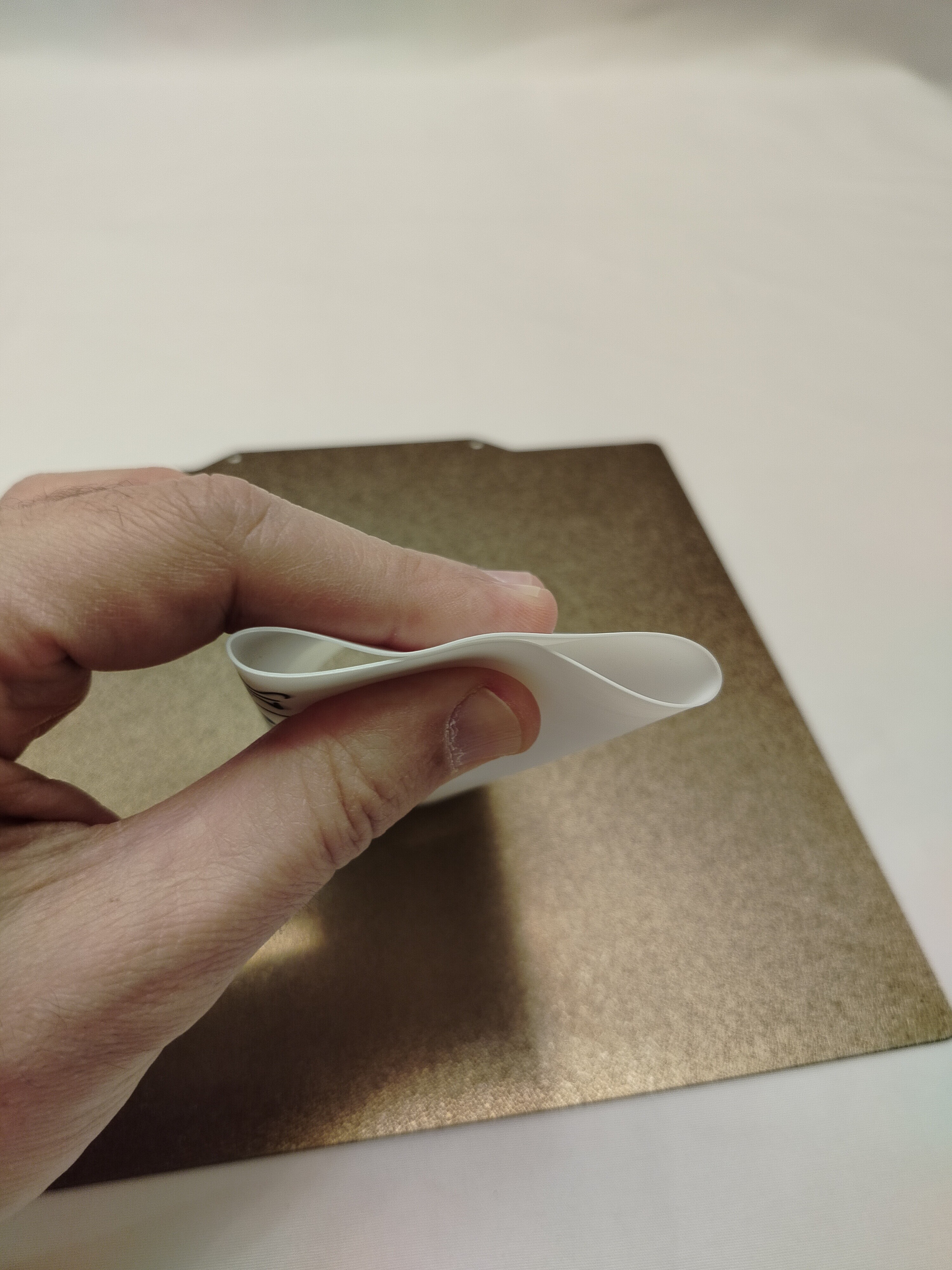

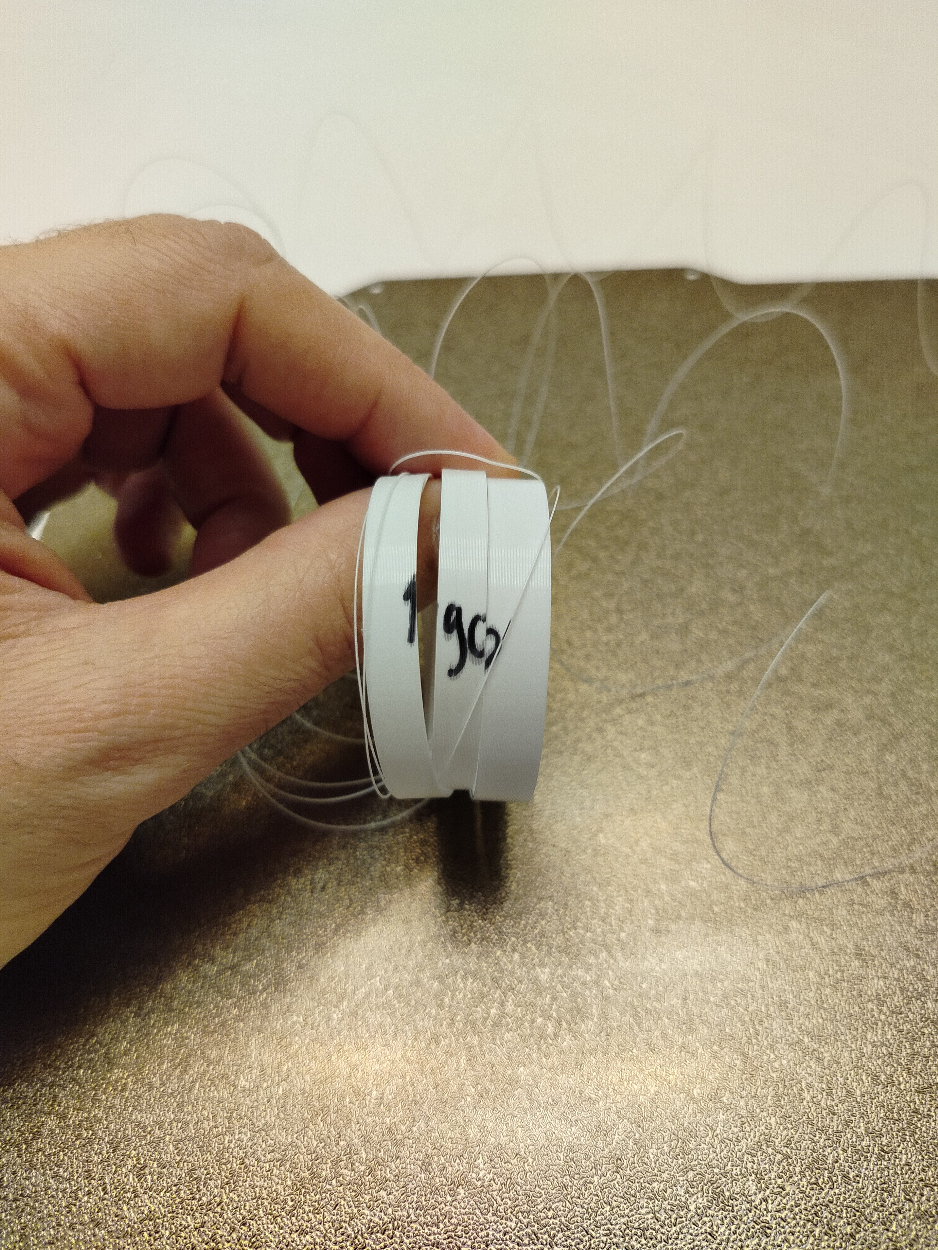

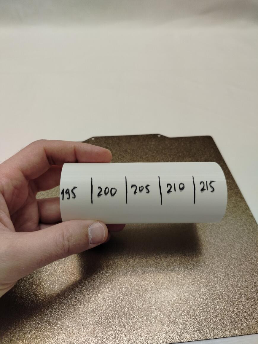

Для теста на спекаемость напечатал трубу в режиме ваза, диаметр 50 мм, каждые 25 мм повышал температуру на 5 градусов, начиная со 190. Сопло 0.4 мм, стол 60, скорость печати 25, обдув 50%.
Дальше начал сдавливать трубу.
Температура 190 °С слишком низкая. При небольшом сжатии, часть трубы, распечатанная на 190 °С начала ломаться и распадаться на нити.
Стенки трубы, начиная со 195 °С, достойно сопротивлялись моим попыткам сломать их сдавливанием.

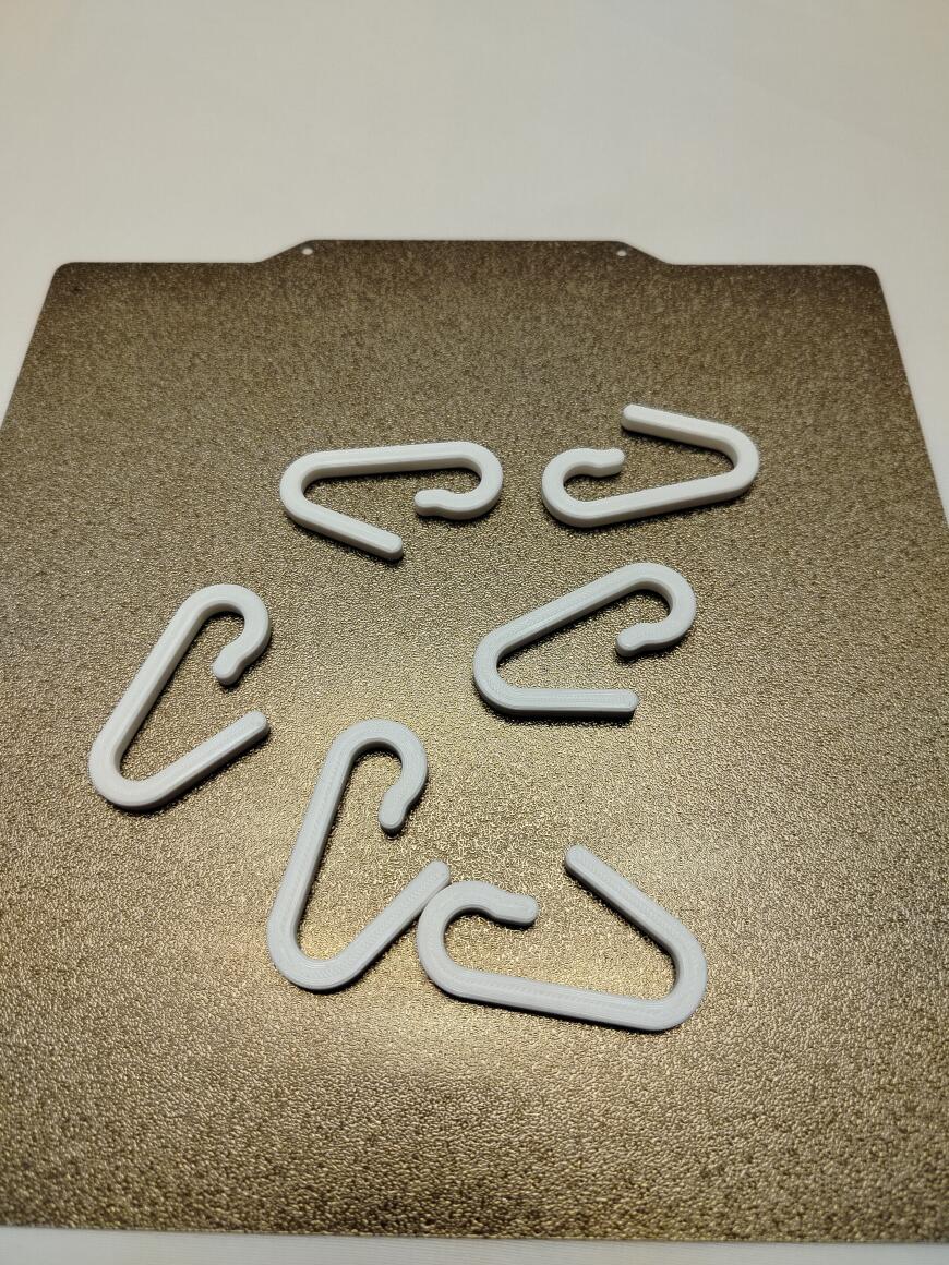

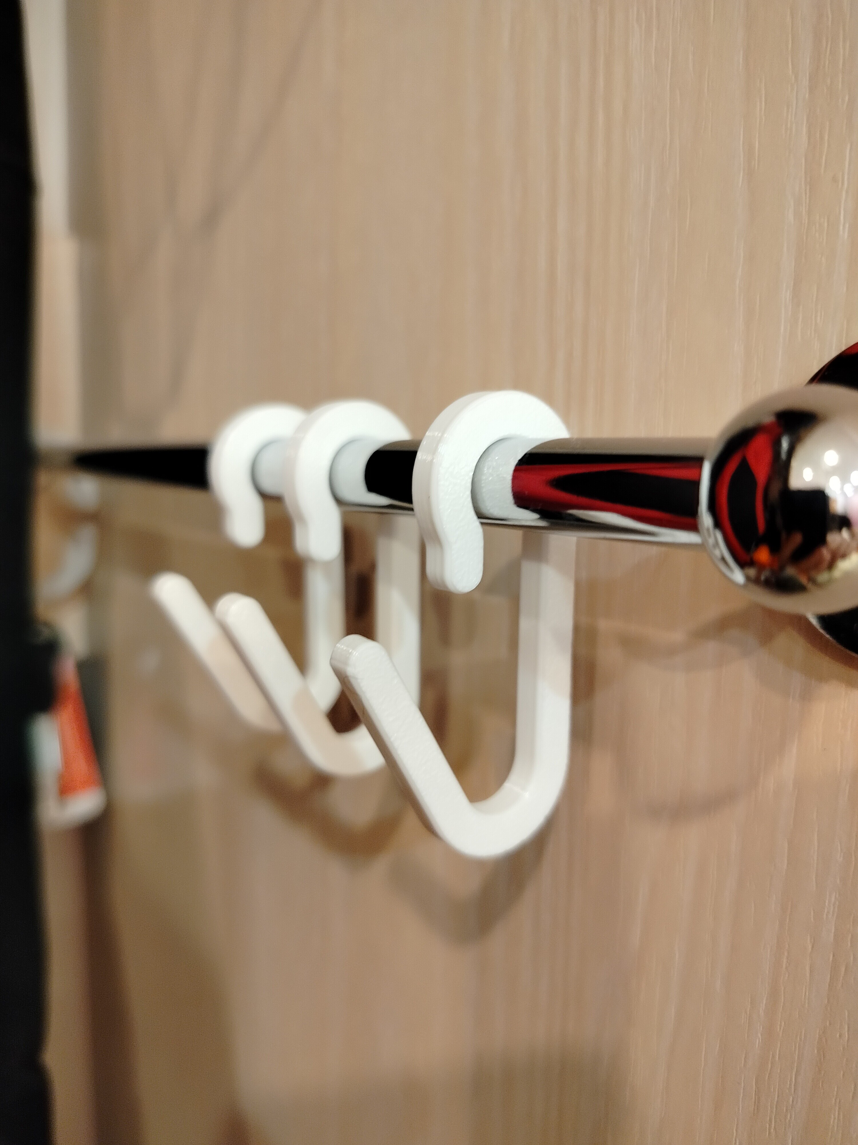

Крючок
Крючки «невыпадайки» на рейлинг 10мм.
Параметры печати:
  • сопло 0.4 мм;
  • толщина слоя 0.2 мм;
  • температура сопла 210 °С;
  • температура стола 65 С;
  • стенки — 4 периметра;
  • дно/крыша — 3 слоя;
  • заполнение 40%;
  • обдув 50%.
На «рабочем месте» :)

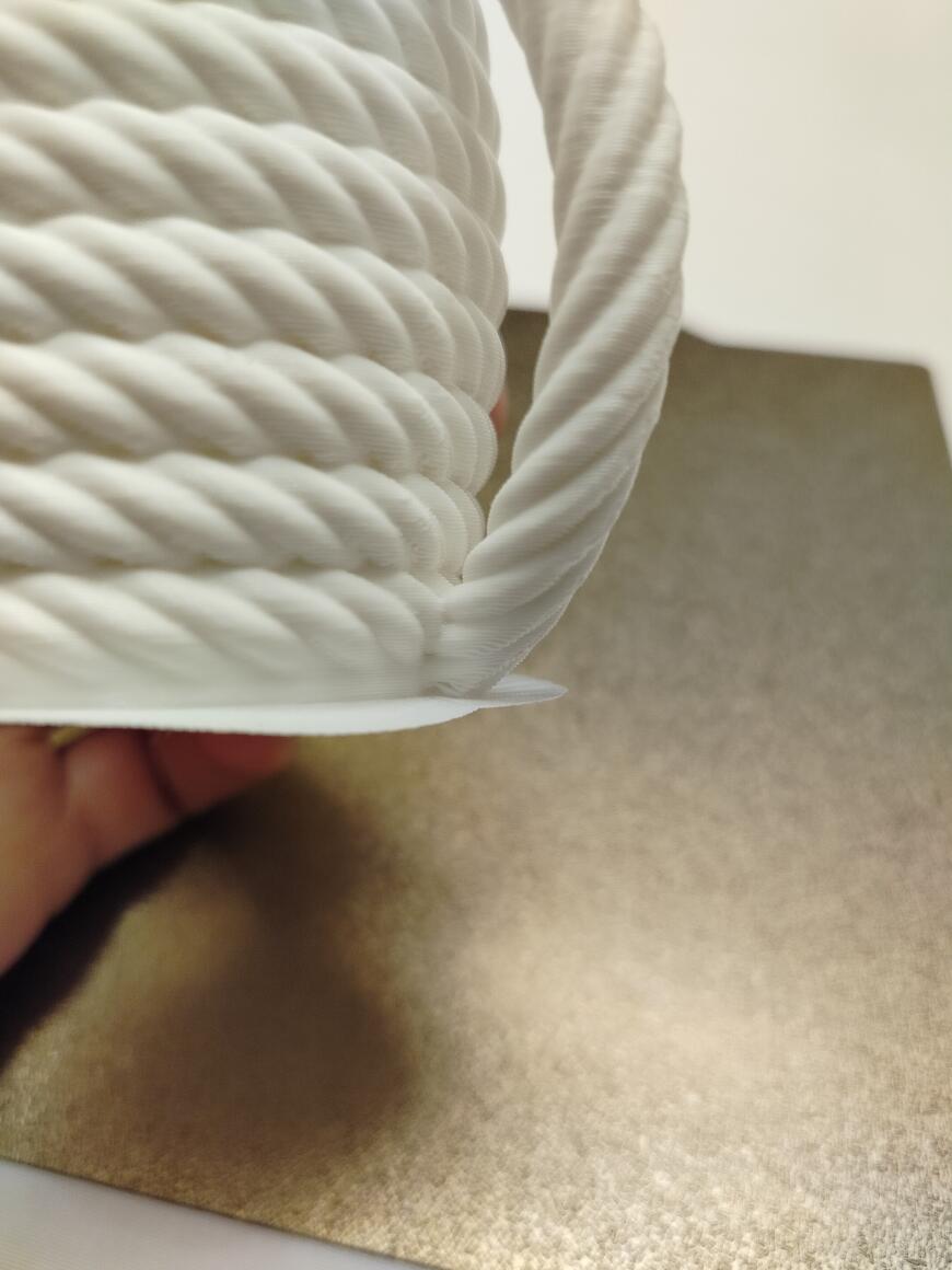

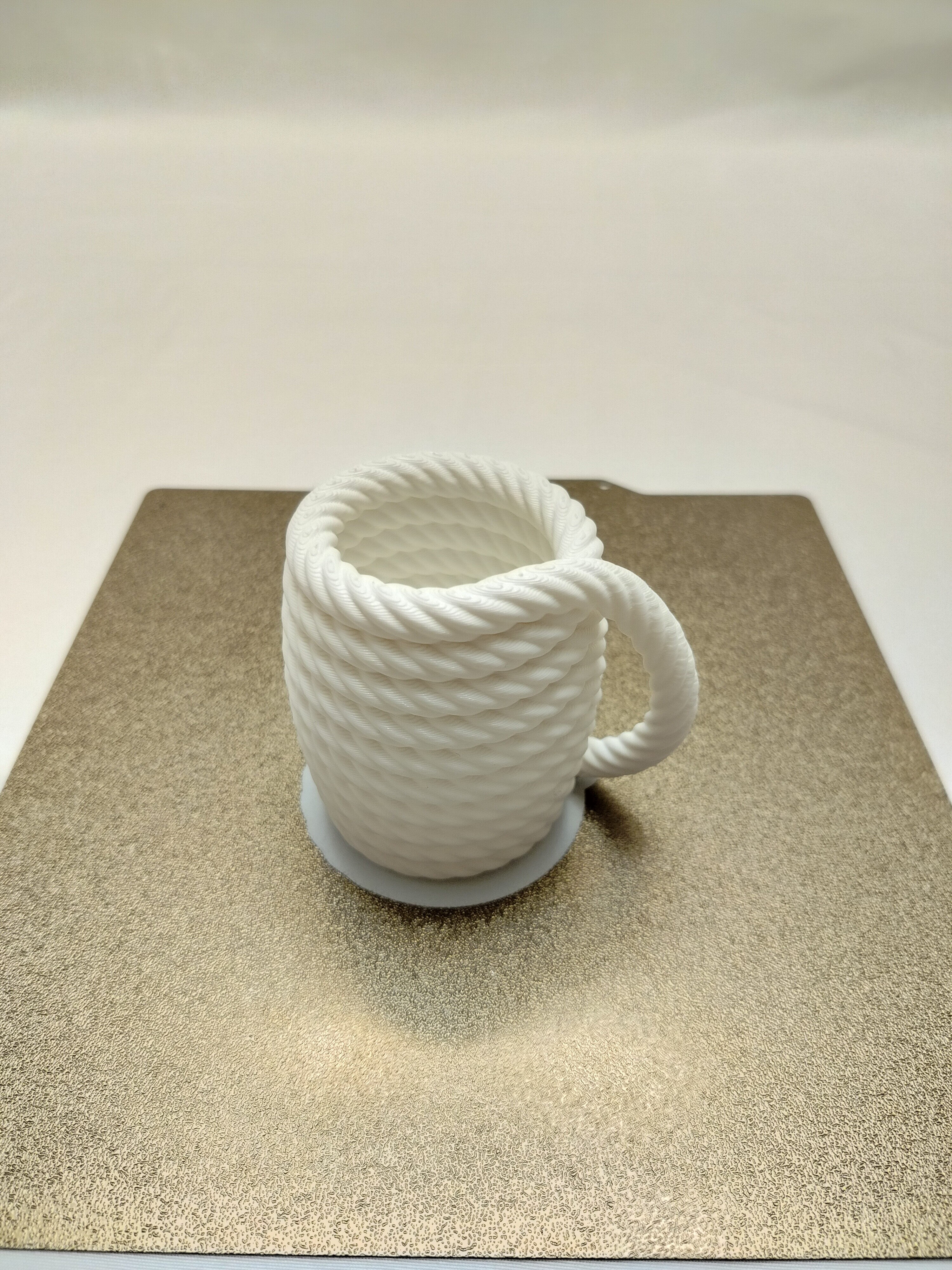

Кружка
Очень эффектная модель из проекта «Coiled Rope Containers» с thingiverse.
Параметры печати:
  • сопло 0.5 мм (реальное 0,4);
  • толщина слоя 0.3 мм;
  • стенки — 3 периметра;
  • дно/крыша — 4 слоя;
  • заполнение 30%;
  • обдув 75%.
Самое сложное место, есть небольшое провисание. Достойный результат.

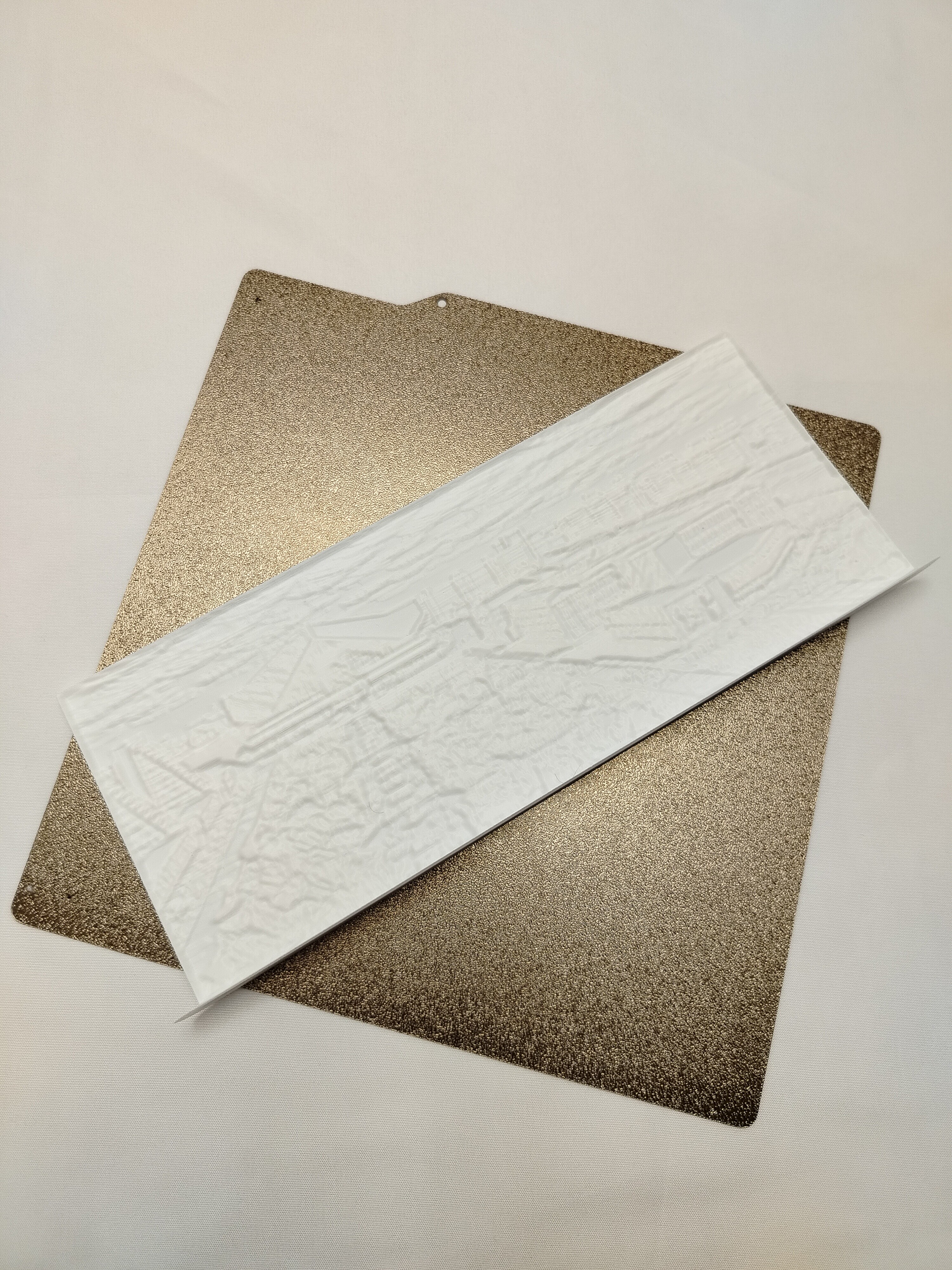

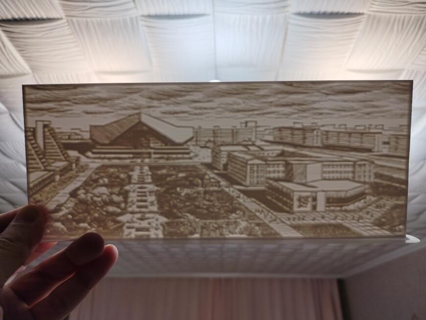

Литофания
Обзор PLA пластика от компании RS CrossbridgeОбзор PLA пластика от компании RS Crossbridge
Параметры печати:
сопло 0.4 мм;
дно/крыша — 3 слоя;
заполнение 100%;
обдув 75%.
