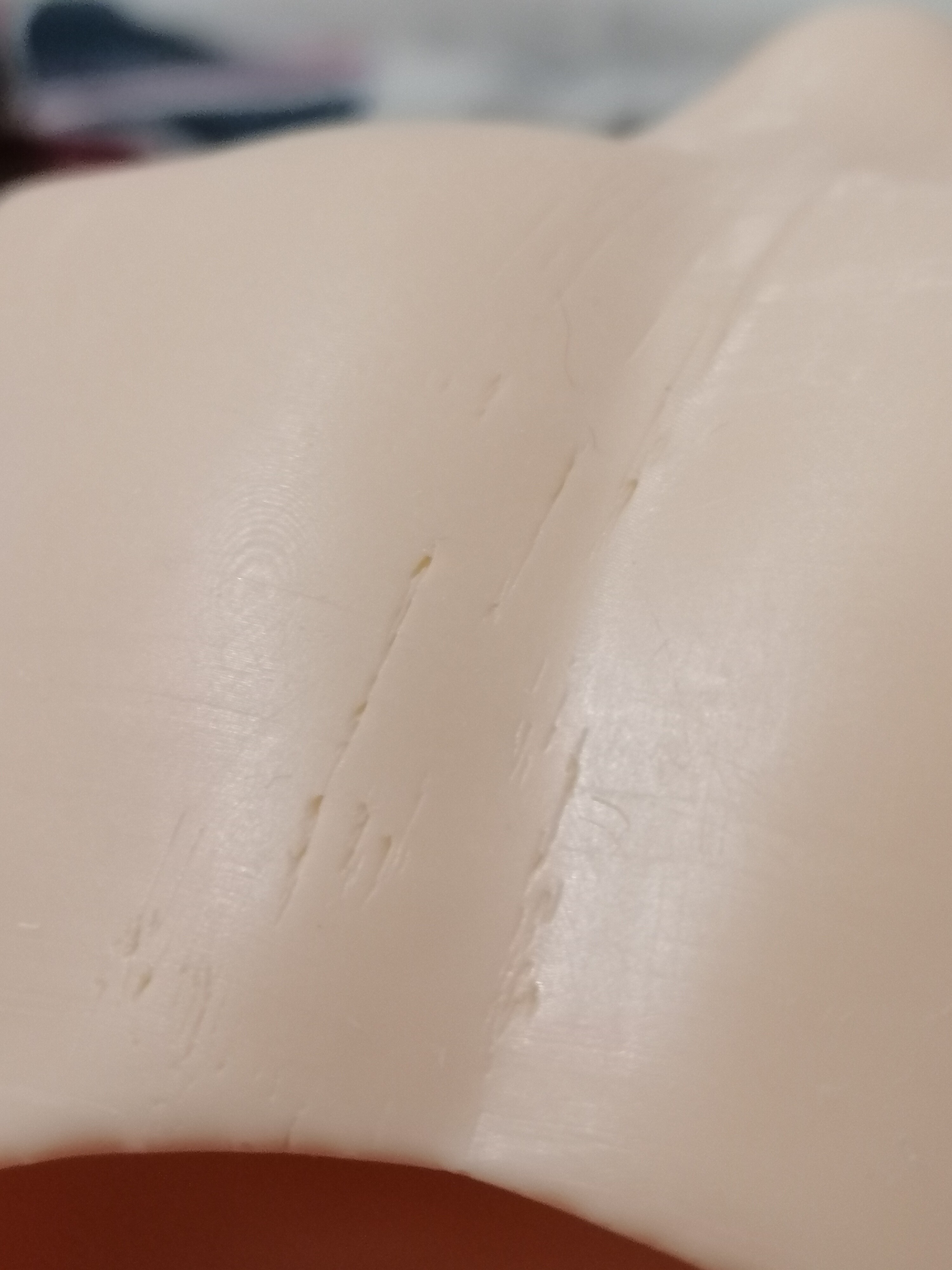

Продолжаю эпопею со смолой TH-BJD. Проблема с отрывом от поддержек решилась с помощью обычного обогревателя с вб, поставленным около принтера - если включить его на всё время печати, температура в камере легко достигает 35, а то и 40 градусов, смола становится жидкотекучей и легко отстаёт от плёнки. Другое дело, эта самая плёнка (fep) после неудачных печатей деформировалась.

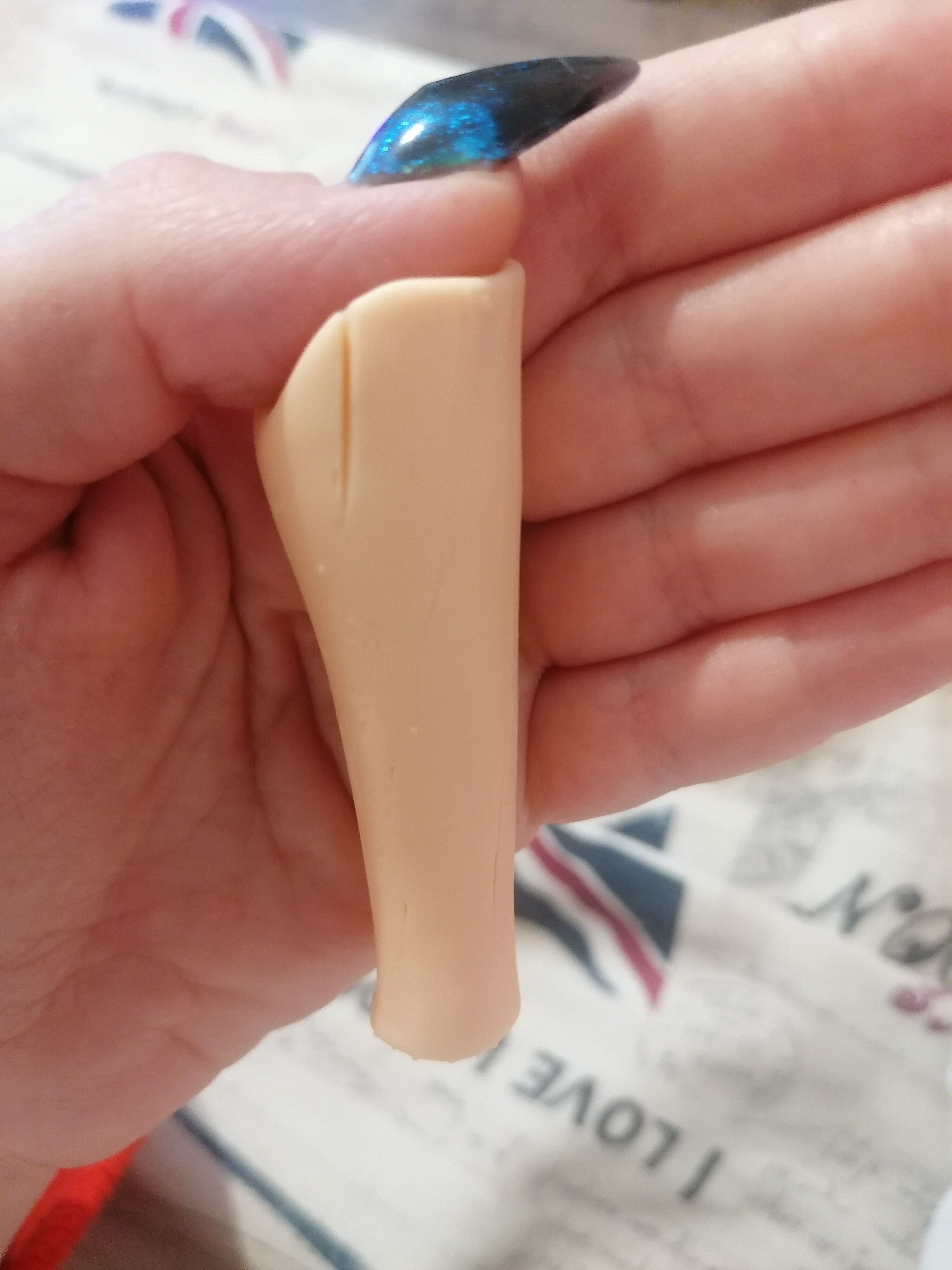

Дефект на вертикальных стенках выглядит так, будто кошка зацепилась когтем и съехала вниз, или жук-короед выжрал кусок модели. Заполняю эти трещины родной смолой и засвечиваю, но о качестве тут речи не идёт. Однозначно плёнку менять. Вариантов несколько:

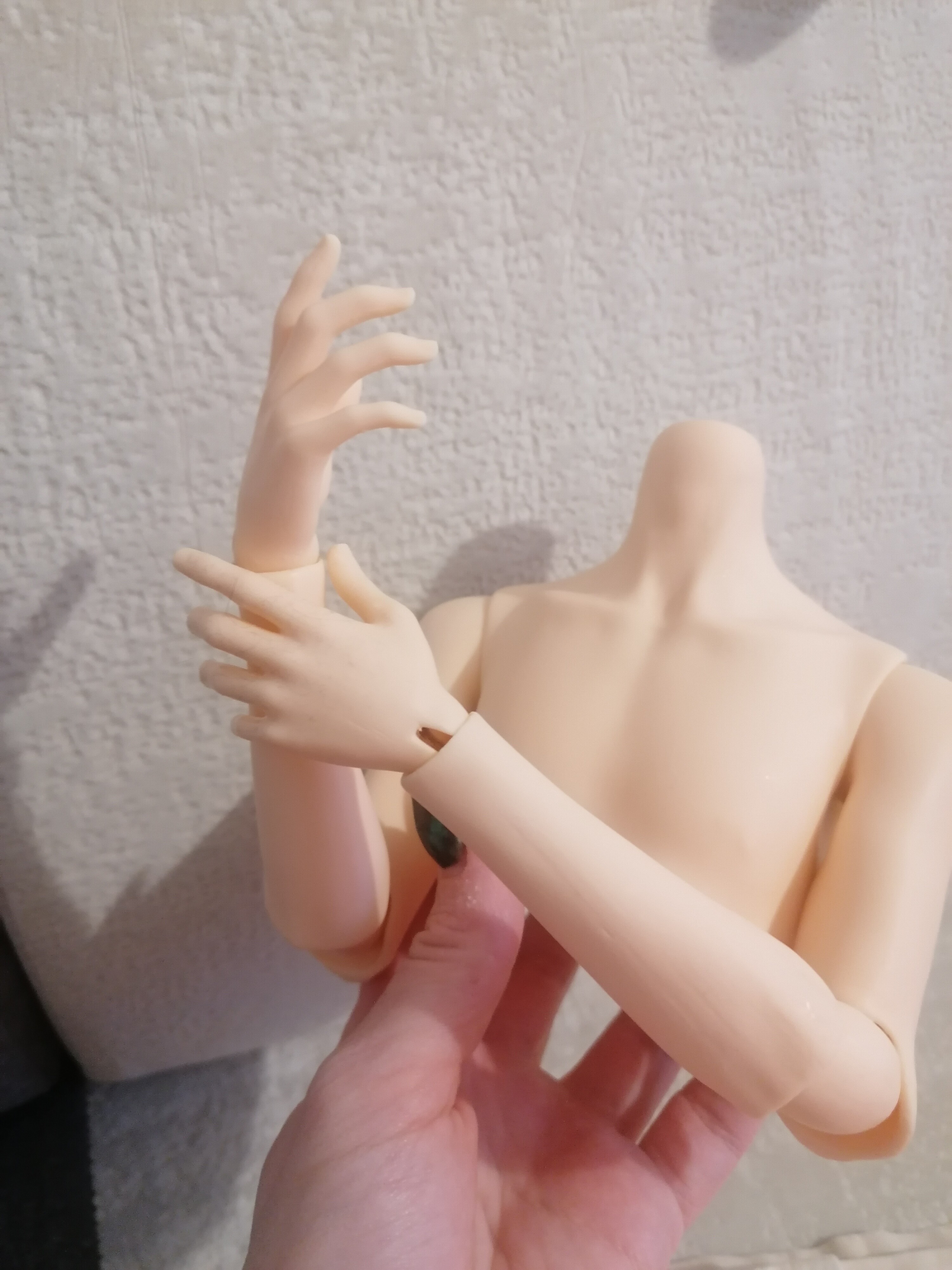

Принтер Creality Halot One - маленький, рамка на дне держится на 14 винтах. Печатаю нечасто, в основном детали для кукол BJD в масштабе 1/3.
Но хочется печатать и мелочёвку типа миниатюр для DND, не съест ли крутейшая ACF-плёнка детализацию?
