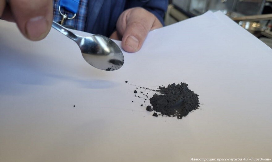

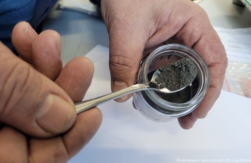

Сотрудники института «Гиредмет», входящего в структуру химико-технологического кластера научного дивизиона государственной корпорации «Росатом», разработали метод получения мелкодисперсных металлических порошков из чистого гафния и циркония, пригодных для порошковой металлургии и аддитивных технологий.
«Сейчас на ввоз в Россию циркония и гафния накладываются определенные ограничения, поэтому важной задачей стала разработка технологии получения металлов из имеющихся у нас оксидов циркония и гафния. Мы разработали метод диффузионно-восстановительного процесса с использованием исключительно отечественных металлов-восстановителей», — рассказал научный руководитель лаборатории металлургических процессов АО «Гиредмет» Сергей Мельников.
Ограничения касаются чистых металлов, не не поставок оксидов. Предложенный метод позволяет получать металлические порошки с размером частиц в районе 60 мкм, что обуславливает возможность применения в качестве сырья в порошковой металлургии и расходных материалов в промышленных аддитивных технологиях.
