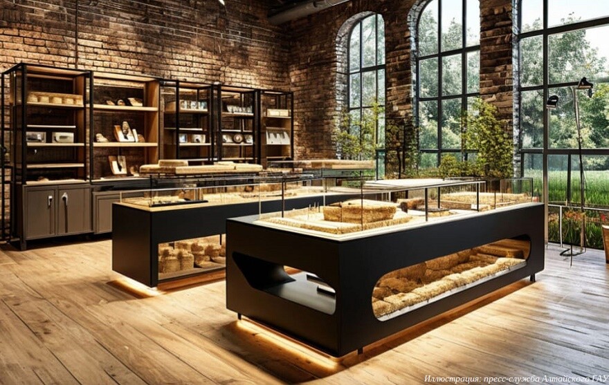

Магистрант Инженерного факультета и преподаватель Колледжа агропромышленных технологий Алтайского государственного аграрного университета Иван Лопатин сконструировал оригинальный стол для занятий аддитивными технологиями в молодежной инженерной школе «Импульс». Конструкция спроектирована с помощью нейросети YandexART 2.5.
«В нашей инженерной школе для студентов колледжа есть два 3D-принтера. Они создают большие вибрации при работе, поэтому обычный канцелярский стол или парта для их размещения не подходят. Кроме того, ректор выделил средства для приобретения компактного станка для лазерной резки. Встала двойная задача: организовать рабочее пространство для занятий аддитивными технологиями и сделать рабочий стол, гасящий вибрации и удобный для проведения практических занятий и мастер-классов. Нейросеть по сформулированному нами заданию создала дизайн-эскиз, который мы вместе с ребятами воплотили в жизнь с помощью оборудования FoodNet-студии АГАУ», — рассказал Иван Лопатин.
Стол размером 2,46х1,22 метра сделан из профильных труб и опалубочной фанеры. Рабочая поверхность имеет подсветку: она удобна для работы с 3D-ручками, здесь же можно установить до шести 3D-принтеров и компактный станок для лазерной резки. Стол удобен при транспортировке: он переворачивается на бок, к нему подсоединяются ролики, и он может перемещаться всего парой человек.
«Рабочий стол получился в стиле «лофт». По сути, это такой инновационный рабочий верстак. Верхняя часть — рабочая поверхность, внутренний объем удобен для хранения материалов и инструментов. Благодаря этому мы смогли оптимизировать пространство помещения инженерной школы, сделать его удобным для работы», — рассказал Иван.
