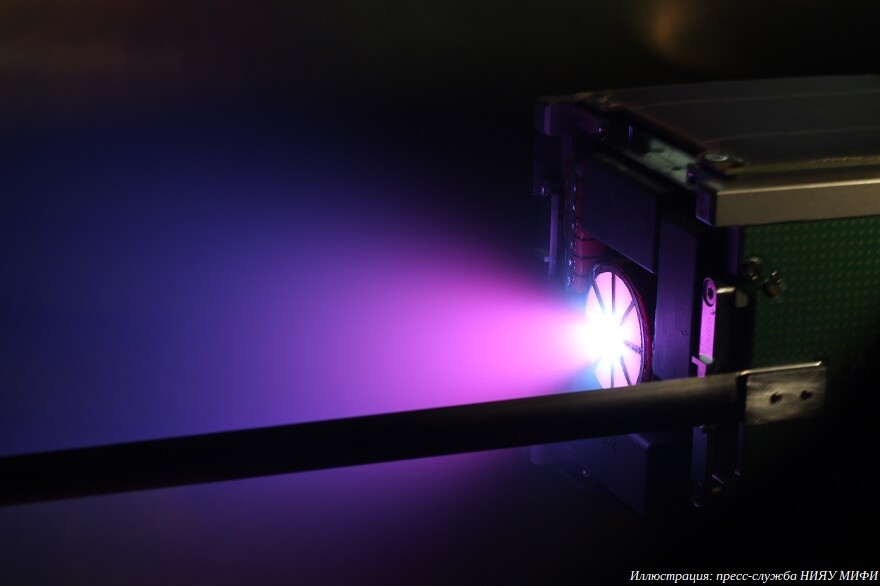

На иллюстрациях выше показано главное к текущему моменту изделие компании — плазменная двигательная установка VERA (Volume-Effective Rocket-propulsion Assembly), разработанная в лаборатории плазменных ракетных двигателей НИЯУ МИФИ. Три запущенных в космос аппарата уже оснащались двигательными установками VERA, а том числе собственный спутник НИЯУ МИФИ «Святобор-1», предназначенный для дистанционного зондирования Земли в части наблюдения и контроля лесных пожаров.
