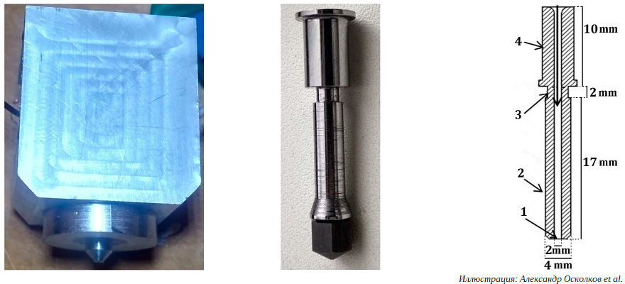

«Отсутствие быстрых методов измерения температуры сопла было одним из основных технологических недостатков, препятствующих эффективному использованию индукционного нагрева в аддитивном производстве по технологии послойного наплавления. Для решения этой проблемы мы решили изменить оригинальную конструкцию сопла и индуктора. Бесконтактный характер метода индукционного нагрева позволит уменьшить массу нагреваемой части экструдера до массы самого сопла специальной формы с общим значением равным или менее одного грамма», — рассказал профессор кафедры сварочного производства, метрологии и технологии материалов ПНИПУ Дмитрий Трушников.
Сопло с индукционным нагревом изготовили из ферромагнитного сплава. Температурные колебания влияют на свойства материала, что приводит к изменению фазовых и амплитудных характеристик тока.
«Применение метода индукционного нагрева сопла малой массы потребовало разработки быстрого бесконтактного метода измерения температуры, не зависящего от чистоты и свойств поверхности сопла. С помощью высокочастотных токов с использованием фазово-амплитудной резонансной системы измерения становится возможным обеспечить постоянное качество регулирования в доступном диапазоне рабочих температур сопла, снизить погрешность измерения с двадцати до 0,2 градусов, а также уменьшить задержку регулирования более чем в шесть раз. Таким образом обеспечены высокая точность и скорость управления температурой сопла и полимерного материала», — рассказал доцент кафедры автоматики и телемеханики ПНИПУ Игорь Безукладников.

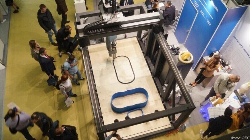

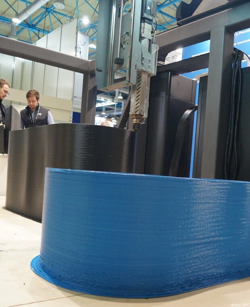

Пермская компания «Ф2 Инновации» выпускает ряд высокотемпературных экструзионных 3D-принтеров профессионального и промышленного класса. Осенью прошлого года предприятие анонсировало масштабируемую крупноформатную аддитивную систему F2 Gigantry со стандартным рабочим объемом 4х2х1 метр, шнековым экструдером с четырехзонным нагревом хотэнда и производительностью до 10 кг/ч. Процесс 3D-печати крупногабаритных изделий полимерами производства компании REC демонстрировался на на недавней выставке «Композит-Экспо 2023» (на иллюстрациях выше).
