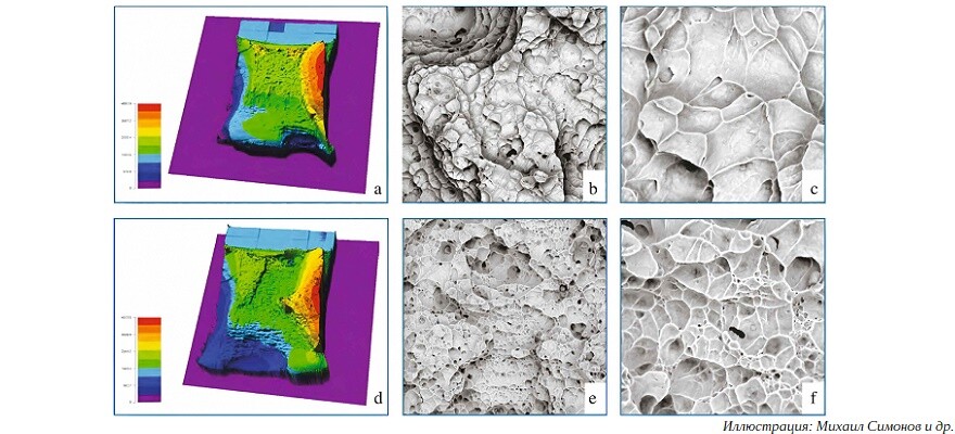

В ходе эксперимента политехники использовали мартенситную сталь ЭП659A (Cr12Ni9Mo2Si), в основном применяемую в производстве ответственных изделий с повышенными характеристиками прочности и сопротивления коррозии в различных агрессивных средах, например мостов, крановых конструкций и нефтегазовых платформ. Выращивание осуществляли методом электродугового наплавления проволоки, каждый слой уплотняли пневматическим молотком.
Ученые сравнили два режима получения сплава — с использованием термообработки после гибридного наплавления и без. Закаливание осуществлялось в течение сорока пяти минут при температуре 940°C с последующим охлаждением в воде. Старение проводилось при температуре 520°C в течение четырех часов.
Опыты показали, что наплавление с термообработкой делает макроструктуру стали более однородной: исчезают дефекты, такие как зоны крупных столбчатых кристаллов, размеры которых не превышали 80 мкм. Также возрастают механические характеристики: твердость заготовок повышается на тридцать процентов, а предел прочности вырастает до 1185 МПа. Для сравнения, предел прочности обычной конструкционной стали — около 400-600 МПа.
