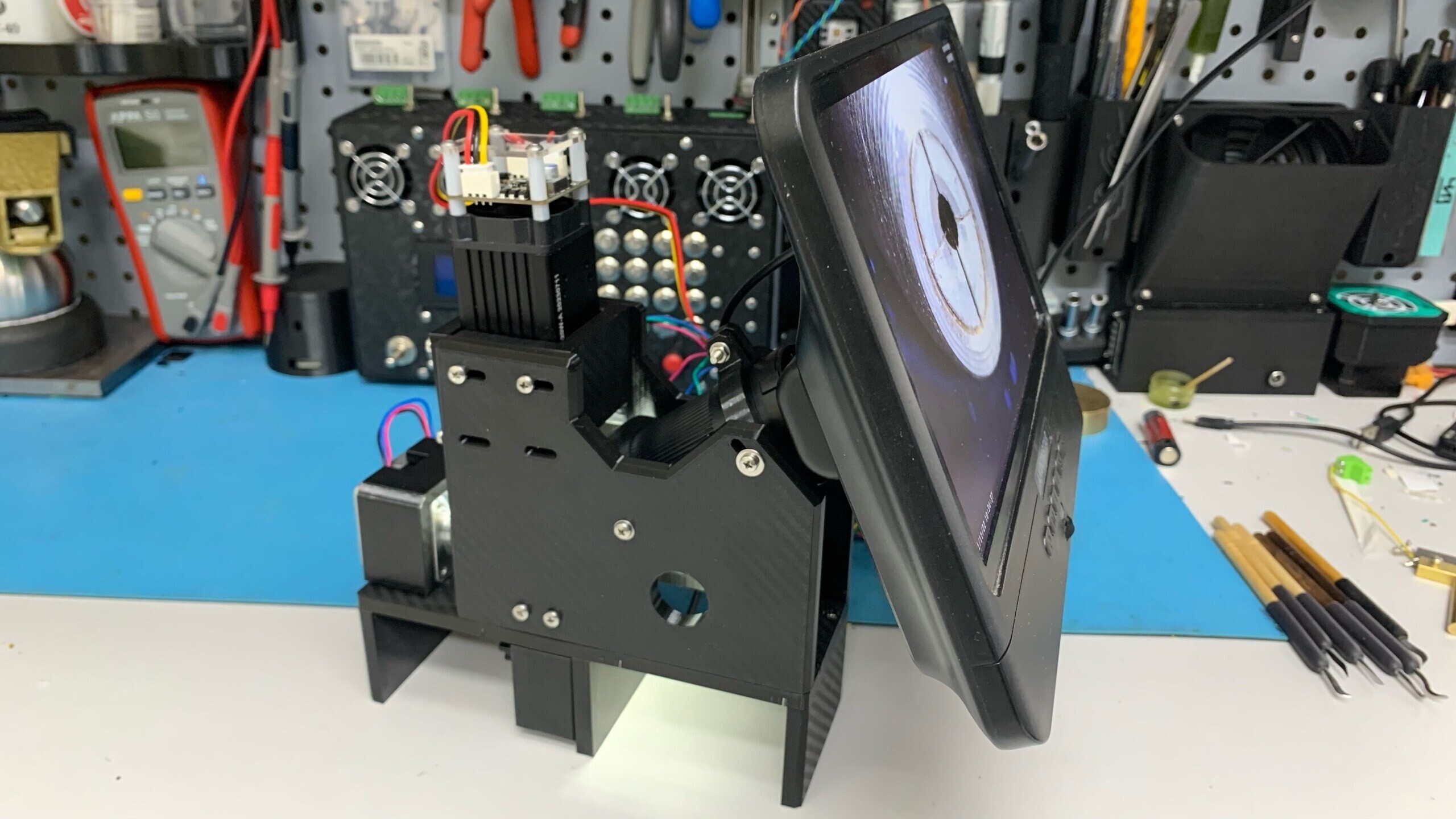

Вот это вот надо всё нарезать, зачистить, залудить, повторить... Действительно, а если повторить? А если несколько раз? (кстати, пост про пульт есть на Пикабу. Сюда продублирую на днях или раньше). И вот смотрю я значит вечером старенький сериал про секретные материалы и думаю "А какого собственно хрена...", ставлю ноут на пузо, запускаю CAD, за пару часов накидываю 3Д-модели и отправляю на печать. К утру всё готово, можно собирать и проводить первую лабораторку на тему "а может ли оно вообще работать?" Спойлер: может.
Видос как всегда не вставляется в пост по этому вот ссылка на ютуб.
Кто не работал с разъёмами MOLEX PICO BLADE или MICRO-LOCK PLUS и не знает, что в некоторых отраслях подрезание и скобление токоведущих жил не допускается - наверное не поймёт почему меня посетили мысли о лазерной зачистке проводов. А ещё бывают всеми любимые провода МГТФ, коаксиальный кабель, оптика, токоведущие жилы покрытые полиимидом... Короче развлекаюсь как умею.
