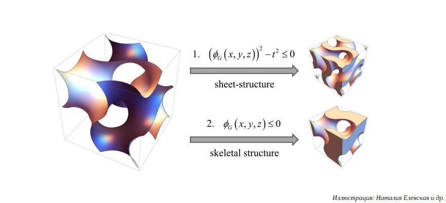

Это специальная компьютерная программа, с помощью которой специалисты могут создавать 3D-модели имплантатов, используя сложные математические модели. Ключевая особенность технологии — возможность настраивать свойства конструкций под анатомические и биомеханические особенности отдельных пациентов.
«Ключевая проблема традиционных скаффолдов — упрощенная внутренняя архитектура. Они не повторяют сложную пористую структуру натуральной кости, что приводит к двум серьезным осложнениям — недостаточному приживлению с окружающими тканями и возникновению эффекта стресс-экранирования, когда имплантат берет на себя всю нагрузку, а соседние костные участки постепенно атрофируются», — рассказала старшая научная сотрудница лаборатории механики биосовместимых материалов и устройств Наталия Еленская.
Новая технология решает эти проблемы, точно воспроизводя природную структуру кости. Для этого программа анализирует данные компьютерной томографии и определяет среднюю толщину костных перегородок и общую пористость. Например, в исследовании ученые использовали эталонную модель большеберцовой кости, где эти параметры составили 0,53 мм и 55,2%. Алгоритм автоматически подбирал геометрию виртуальных кубиков так, чтобы их характеристики совпадали с эталонными, создавая идеальную биомеханическую копию.
«Наш подход позволяет регулировать ключевые параметры имплантата — размер и форму пор, толщину внутренних перегородок, общую плотность структуры. Это обеспечивает оптимальные условия для прорастания кровеносных сосудов и костных клеток, а также правильное распределение механических нагрузок», — рассказал заведующий научно-исследовательской лабораторией механики биосовместимых материалов и устройств Михаил Ташкинов.
