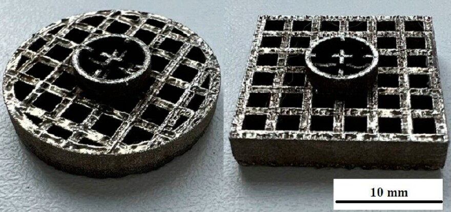

Образцы 3D-печатных электродов. Иллюстрация: Тимур Абляз et al.

Ученые Пермского политеха создали электроды разной формы с требуемым рельефом торцевой поверхности по технологии селективного лазерного наплавления металлопорошковых композиций (SLM). С их помощью на поверхности удалось перенести заданный узор со сложной макро- и микрогеометрией.
«Полученные экспериментальные данные позволили нам обеспечить на обрабатываемой поверхности изделия маслоудерживающие канавки с развитой текстурой макро- и микрогеометрии. Применение выращенного электрода позволяет не только обеспечивать требуемый макрорельеф на малогабаритных участках рабочих поверхностей изделий без применения лезвийного стержневого инструмента, но и создавать микрорельеф внутри канавок, способствующий дополнительному эффекту удержания смазывающего вещества. Так как технология электроэрозионной обработки позволяет обрабатывать токопроводящие материалы независимо от их физико-механических характеристик, применение выращенных электродов-инструментов позволит существенным образом расширить технологические возможности данного процесса», — рассказал ведущий научный сотрудник центра аддитивных технологий и доцент кафедры инновационных технологий машиностроения, кандидат технических наук Тимур Абляз.
