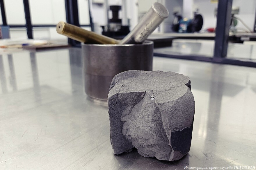

Основой для разработки новых полимерных композитов с улучшенными свойствами стал запатентованный способ, когда карбосилицид титана был впервые получен в результате реакции горения при высоких температурах под давлением аргона в реакторе. Как рассказала научная сотрудница лаборатории функциональных керамических материалов Ольга Лепакова, новый материал синтезируется в два этапа.
«На первом этапе смешивались три вида чистых элементных порошков — титана, кремния и углерода. Далее мы провели реакцию, используя вместо инертного аргона в реакторе азот, который образует дополнительные нитридные фазы и входит в кристаллическую решетку материала, тем самым улучшая его свойства. В результате реакции при температуре более 2100°C получился карбид титана и карбосилицид титана в соотношении 15% и 85% соответственно. Именно этот порошок добавляется к обычной трехкомпонентной смеси порошков, и уже этот состав синтезируется в реакторе», — рассказала Ольга Лепакова.
«Мы варьировали соотношение порошка, полученного в результате первого синтеза, и исходного состава. Оптимальным оказалось, когда на второй стадии процесса он на сорок-шестьдесят процентов разбавлялся продуктом, синтезированным на первом этапе производственного цикла. Именно такой карбосилицид титана отличают самые высокие электрические и термические свойства, в том числе удельное поверхностное сопротивление 50-100 Ом и рабочая температура до 400°C», — рассказал научный сотрудник лаборатории технологического горения Александр Шульпеков.
