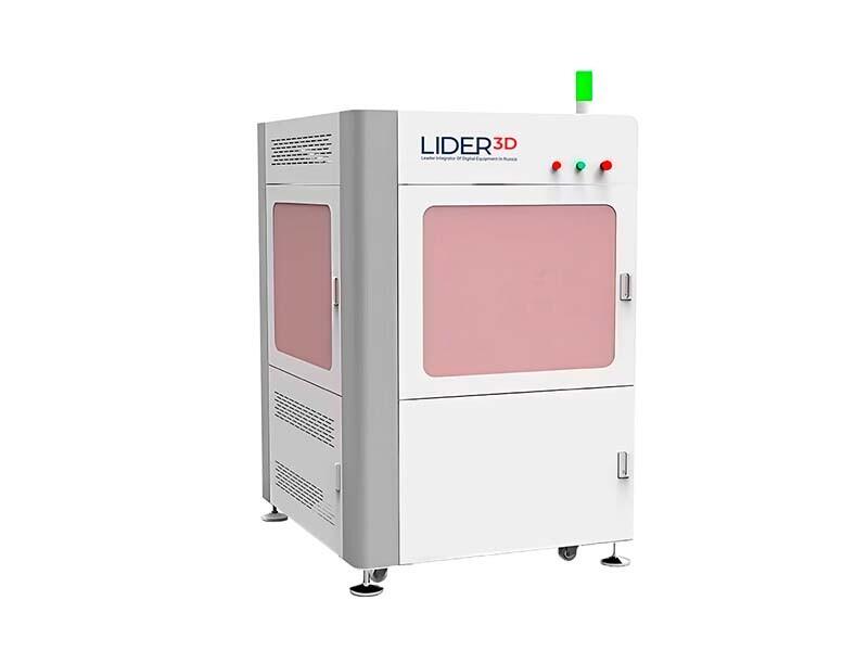

Линейка 3D принтеров LIDER-3D RL-SLA насчитывает 4 устройства.
Самый небольшой это RL-SLA 300, затем идет RL-SLA 450 о котором мы сегодня и поговорим и далее RL-SLA 600 и 800. Обзор LIDER-3D RL-SLA 450 - точное решение промышленных задач!
LIDER-3D RL-SLA 300 Обзор LIDER-3D RL-SLA 450 - точное решение промышленных задач!
LIDER-3D RL-SLA 450 Обзор LIDER-3D RL-SLA 450 - точное решение промышленных задач!
LIDER-3D RL-SLA 600 Обзор LIDER-3D RL-SLA 450 - точное решение промышленных задач!
LIDER-3D RL-SLA 800
Модели между собой отличаются лишь по размерам области печати, а так же по способу охлаждения лазера. У RL-SLA 300 охлаждение воздушное, тогда как у остальных моделей водяное.

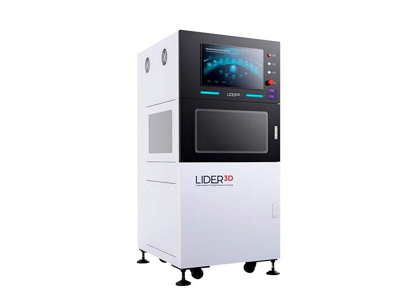

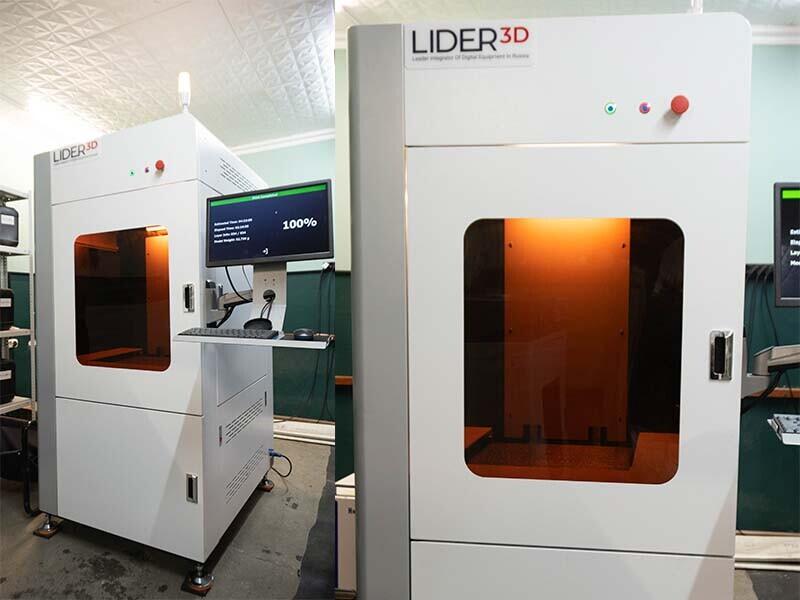

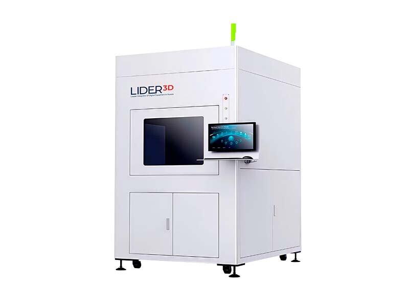

Характеристики RL-SLA 450
3D принтер LIDER-3D RL-SLA450 предназначен для быстрого прототипирования в промышленности и медицине. В качестве материала используется светочувствительная смола с длиной волны засветки 355 нм.
Его область построения 450×450×350 мм — что идеально подходит для создания деталей малого и среднего размера. Для сравнения, самая большая модель RL-SLA 800 обладает областью построения 800×800×500 мм, а самая маленькая RL-SLA 300 — 300×300×300 мм. Обзор LIDER-3D RL-SLA 450 - точное решение промышленных задач!

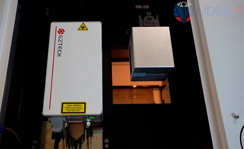

Для отверждения смолы используется УФ лазер, управляемый высококачественным цифровым гальванометром со скоростью сканирования от 8000 м/с до 18000 м/с. Обзор LIDER-3D RL-SLA 450 - точное решение промышленных задач!Обзор LIDER-3D RL-SLA 450 - точное решение промышленных задач!

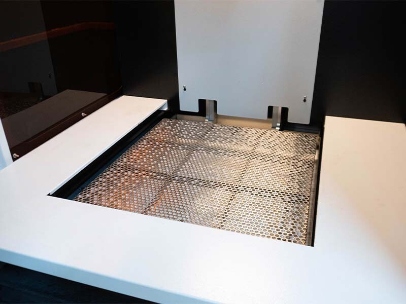

Станина принтера выполнена из мрамора, что устраняет вибрации при работе. Вес устройства — 750 кг!
Максимальный объем ванны для смолы 120 кг. Принцип работы SLA принтера напоминает FDM печать: смола наносится тонким слоем вакуумным скребком, затем засвечивается лазером и так слой за слоем.
Печать стартует только при полностью заполненной ванне. Даже для небольшой детали нужно долить недостающее количество смолы.
Смола используется специальная, чувствительная к длине волны 355–380 нм, в отличие от MSLA-принтеров, где применяются смолы 405 нм.
Управление и ПО

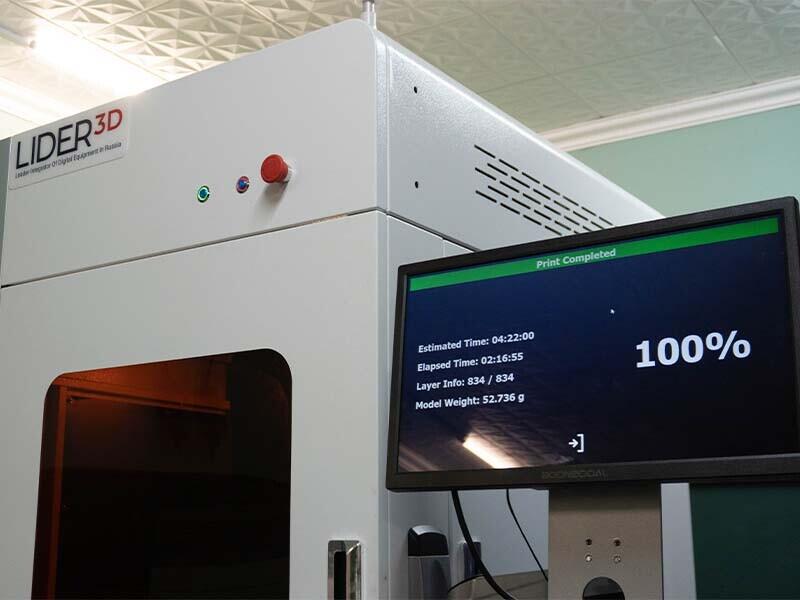

Для управления устройством встроен полноценный компьютер. На передней панели установлен большой монитор, а также можно подключить мышь и клавиатуру, идущие в комплекте. Есть USB-вход для флешки.
На управляющем компьютере уже предустановлен софт для управления принтером. Для нарезки моделей используется слайсер Materialaiz Magic. Обзор LIDER-3D RL-SLA 450 - точное решение промышленных задач!

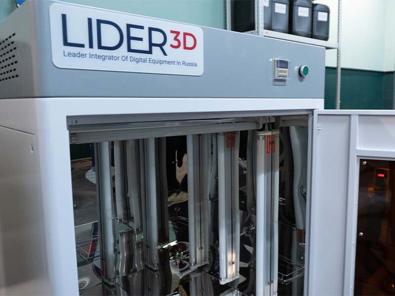

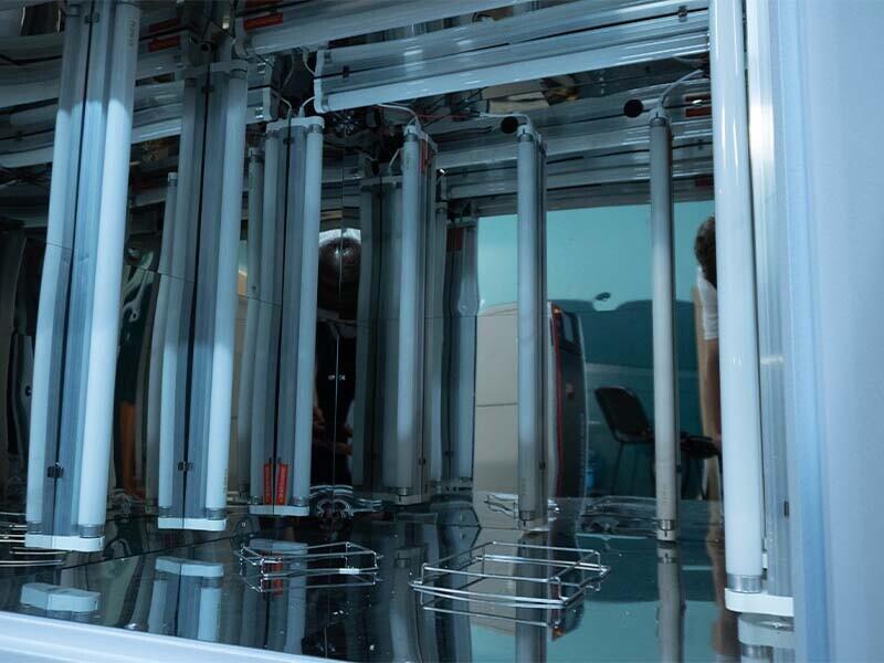

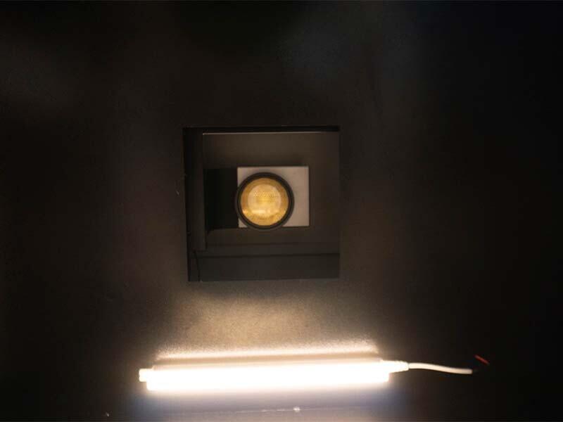

Для засветки изделий в комплекте поставляется полимеризационная камера LIDER-3D Handheld Curing Box — крупная УФ-камера для засветки моделей. Обзор LIDER-3D RL-SLA 450 - точное решение промышленных задач!Обзор LIDER-3D RL-SLA 450 - точное решение промышленных задач!

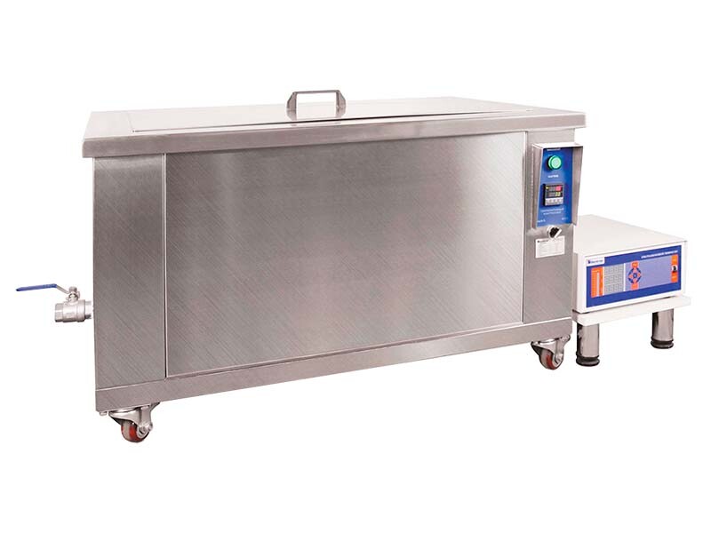

Дополнительно можно приобрести ультразвуковую ванну серии VBS, например VBS-77 PRO Ex, для промывки изделий после печати в изопропиловом спирте.
Ультразвуковые ванны Вилитек серии VBS-PRO Ex отличаются взрывозащищёнными генераторами и шкафом управления. Обзор LIDER-3D RL-SLA 450 - точное решение промышленных задач!

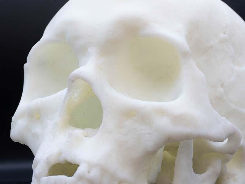

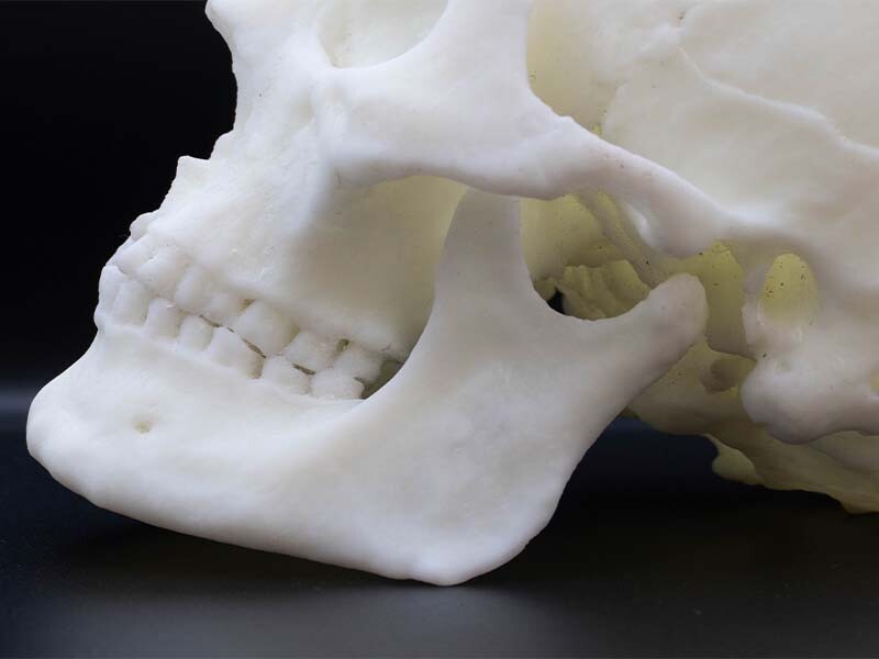

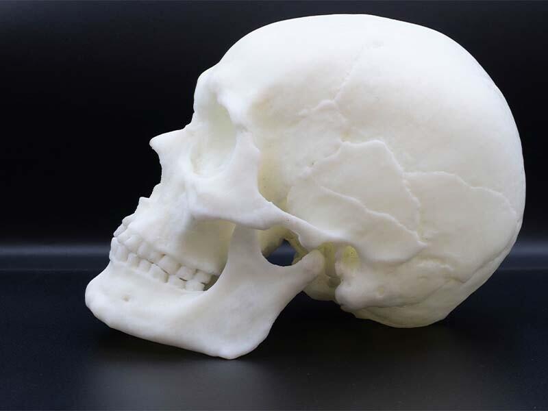

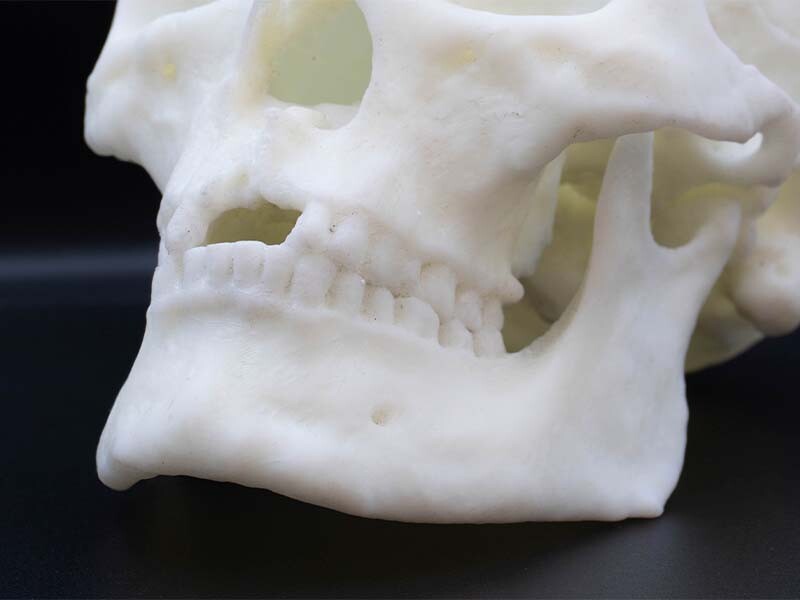

Результаты печати вы видите на экране. Обзор LIDER-3D RL-SLA 450 - точное решение промышленных задач!Обзор LIDER-3D RL-SLA 450 - точное решение промышленных задач!Обзор LIDER-3D RL-SLA 450 - точное решение промышленных задач!Обзор LIDER-3D RL-SLA 450 - точное решение промышленных задач!
