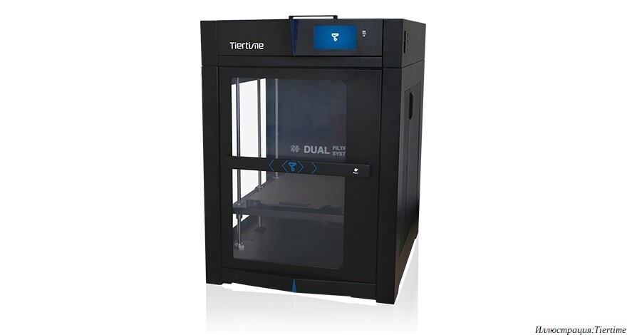

Китайская компания Tiertime анонсировала настольную FDM-систему UP600 — самую большую в линейке UP с областью построения 500x400x600 мм и впервые с активной термокамерой.
Полезный объем нового 3D-принтера достигает 120 литров, что делает его самым большим в ассортименте Tiertime. Для сравнения, предыдущая модель, UP300, обладает областью построения 205х255х225 мм.

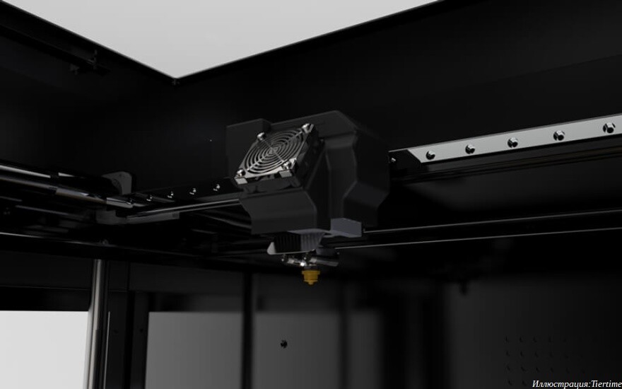

«Один из наиболее часто задаваемых нам вопросов — можно ли сделать побольше? Если пользователям не хватает UP300, значит нужен крупноформатный 3D-принтер. В конструкции UP600 использован ряд новинок для серии UP, обусловленных техническими требованиями. Головка перемещается по самым большим рельсовым направляющим, которые мы когда-либо применяли, а позиционирование осуществляется посредством ремней промышленного уровня. Механические требования в плане аккуратного позиционирования головки на высоких скоростях и больших дистанциях сильно отличаются от стандартных машин», — рассказывает директор отдела международных продаж и маркетинга компании Tiertime Джозеф Гуо.

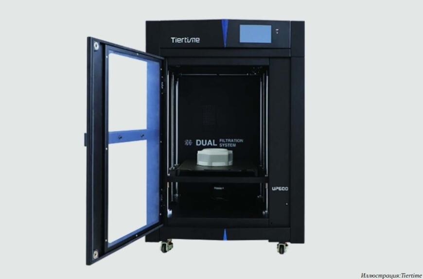

Помимо более мощной кинематики новая система впервые в истории 3D-принтеров от Tiertime получила активную термокамеру. Закрытые камеры стали стандартными со времен запуска в продажу систем UP Box and UP Mini, но для наиболее эффективной борьбы с нежелательными эффектами термоусадки, тем более при таком рабочем объеме, все же желательна принудительная регулировка фоновой температуры. Заодно конструкторы добавили отсек-сушилку, чтобы филамент не набирал влагу во время работы.

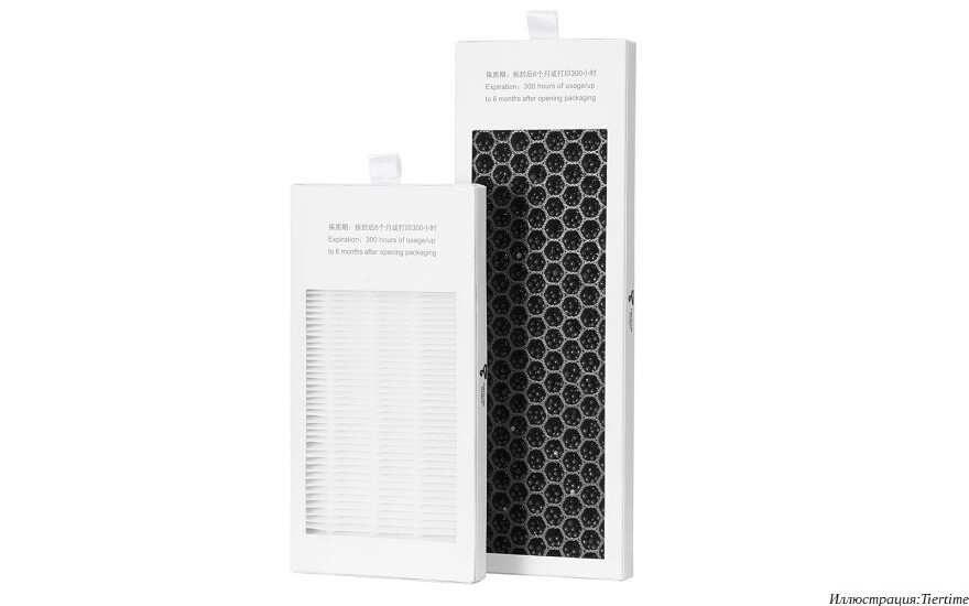

UP600 управляется бортовым модулем на Linux c семидюймовым TFT-дисплеем, 16 Гб памяти и возможностью онлайн-обновлений. Система фильтрации воздуха включает HEPA и угольные фильтры. Допускается использование филаментов от сторонних производителей диаметром 1,75 мм.

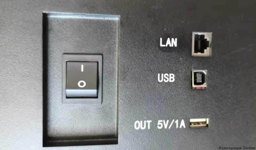

- Интерфейс: USB, Wi-Fi, Ethernet
