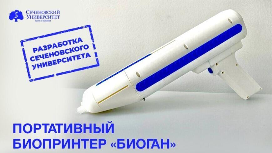

Ученые Первого Московского государственного медицинского университета имени И. М. Сеченова использовали биочернила на основе фибрин-желатинового гидрогеля с добавлением сфероидов из мезенхимных стромальных клеток жировой ткани. Материал наносили непосредственно на раневую поверхность с помощью портативного биопринтера «Биоган». Эксперименты проводились на минипигах с моделью ишемических ран, сообщает портал «Наука.рф» со ссылкой на пресс-служба вуза.
