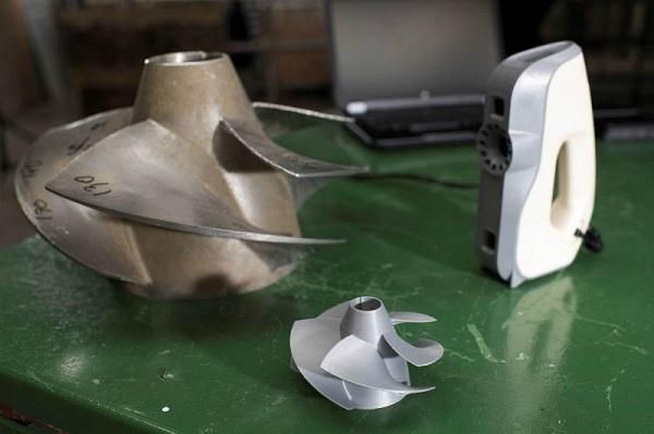

«Использование 3D-сканеров экономит недели работы. Старые процессы были очень трудоемкими, так как требовали использования разных типов измерительных инструментов, а затем проектирования деталей по полученным замерам в САПР. Теперь же, если у нас нет 3D-модели или даже чертежей детали, мы можем получить объемную цифровую модель с помощью 3D-сканера Artec3D и заняться обратным инжинирингом. После этого детали воспроизводятся с помощью 3D-принтеров, трех- или пятиосевой фрезеровки и 3D-сварки. В большинстве случаев детали создаются с нуля или копируются со старых образцов при обслуживании старых кораблей, то есть в тех случаях, когда производство запасных частей прекращено», – рассказывают представители Koninklijke Marine.

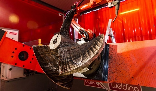

Судя по всему, под «3D-сваркой» подразумевается технология WAAM – 3D-печать металлической проволокой с использованием промышленных роботов, оснащенных адаптированными электрическими сварочными аппаратами. В этом отношении Нидерланды тоже впереди планеты всей: в роттердамском порту работает предприятие под названием «RAMLAB», изготавливающее корабельные запасные части с помощью аддитивных технологий, включая WAAM. Пару недель назад RAMLAB даже продемонстрировала первый в мире 3D-печатный корабельный винт (на иллюстрации ниже), изготовленный по заказу судостроительной компании Damen Shipyards Group.

«Если нужно что-то добавить к военному кораблю или самолету, то самый быстрый и точный метод получения замеров – это 3D-сканирование. Другими популярными областями применения являются контроль качества и инспекции. Например, гребные винты можно сканировать на регулярной основе для проверки их состояния. 3D-сканирование применяется и в технической поддержке: военные корабли обычно проводят много времени вдали от мест базирования, поэтому техническую поддержку приходится осуществлять удаленно. Как правило, подлежащие ремонту участки сканируются с тем, чтобы инженеры на связи с экипажем могли лучше оценить ситуацию», – поясняет Андрей Вакуленко, вице-президент Artec3D по развитию бизнеса.
