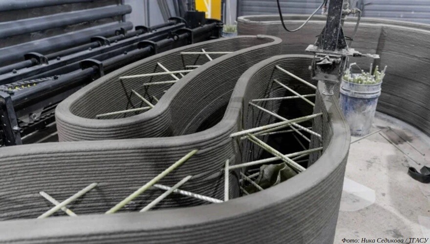

Томский государственный архитектурно-строительный университет ведет фундаментальные исследования свойств бетонов и конструкций, изготовленных с помощью строительных 3D-принтеров. Результаты станут основой для разработки первых российских методов расчета и проектирования 3D-печатных строительных объектов.
Технологии 3D-печати позволяют возводить здания практически любой конфигурации, от простых стен до сложных криволинейных форм, однако именно эта геометрическая свобода многократно усложняет инженерные расчеты и создание нормативных документов. Классические методики проектирования монолитных железобетонных конструкций здесь неприменимы: они не учитывают послойное формирование материала и анизотропию. Это создает серьезный барьер для развития технологии в России.
«Сегодня мы стоим перед вызовом: с одной стороны, у нас есть технология, которая значительно сокращает сроки возведения зданий, снижает затраты и ручное участие человека, а с другой — нет четких правил того, как эти конструкции рассчитывать и проектировать», — рассказал заведующий кафедрой железобетонных и каменных конструкций ТГАСУ Заур Галяутдинов.
В университете силами кафедр железобетонных и каменных конструкций и строительных материалов и технологий проводятся комплексные научно-исследовательские работы по изучению физико-механических свойств специальных бетонов для 3D-печати и прочностные и деформационные свойства центрально сжатых бетонных элементов под статической нагрузкой.
Собранные данные позволят разработать методы расчета таких конструкций. В дальнейшем это станет научной базой для создания национальных стандартов и сводов правил, регулирующих проектирование 3D-печатных зданий.
