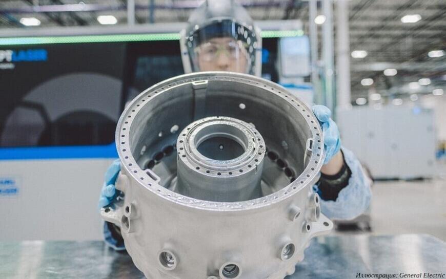

Силовой установкой нового одномоторного бизнес-самолета Beechcraft Denali служит турбовинтовой двигатель Catalyst разработки General Electric, изготовленный с широким применением 3D-печати. Использование аддитивных технологий позволило объединить 855 деталей в двенадцать компонентов.

Главная особенность новой машины — высокая экономичность. Благодаря новой силовой установке топливную эффективность удалось повысить примерно на 20% в сравнении с соразмерными аналогами. Двигатель GE Catalyst интересен еще и тем, что это первая в мире турбовинтовая силовая установка, обильно использующая 3D-печатные компоненты, за счет чего удалось значительно снизить количество отдельных узлов и снизить массу одновременно с повышением экономичности и надежности. Двигатель мощностью 1300 л. с. работает в спарке с электронно-цифровой системой управления с полной ответственностью (FADEC) и оснащается пятилопастным винтом из композитных материалов с реверсивным устройством и защитой от обледенения.
В разработке и производстве двигателей Catalyst задействованы конструкторские бюро в Мюнхене и Варшаве, пражский завод GE Aviation Czech и итальянский завод Avio Aero. До начала летных испытаний шестнадцать опытных образцов наработали свыше двух с половиной тысяч часов на стендах и прошли четыре сертификационных теста.
