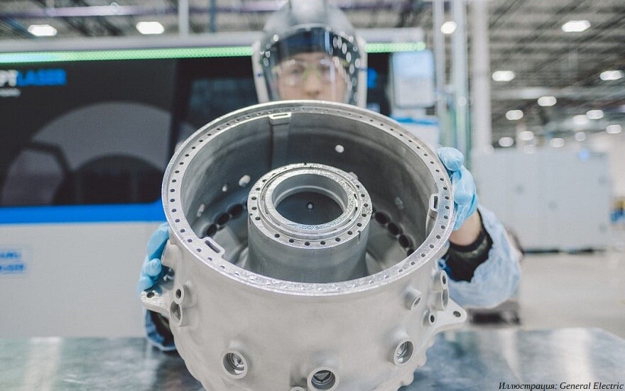

Первый полет летающей лаборатории с двигателем GE Catalyst продлился 1 час 45 минут и завершился в Берлинском аэропорту. Использование технологий 3D-печати позволило объединить 855 деталей в двенадцать компонентов с целью снижения массы и повышения надежности силовой установки.

«GE Additive — это новый бизнес, новая технология. Когда мы конструировали новый турбовинтовой двигатель, мы взяли 855 деталей и сократили их число до двенадцати. Чем меньше деталей, там ниже вероятность ошибок. Мы используем аддитивные технологии с 2010 года, и они действительно делают наши продукты лучше — снижают массу, позволяют объединять детали, снижают стоимость и избавляют от слабых участков, потому что раньше приходилось сваривать или скреплять множество деталей, а теперь все это не нужно. Продукт становится более прочным, более надежным», — рассказывает бывший вице-президент General Electric и руководитель подразделения GE Additive Мохаммад Этешами.
