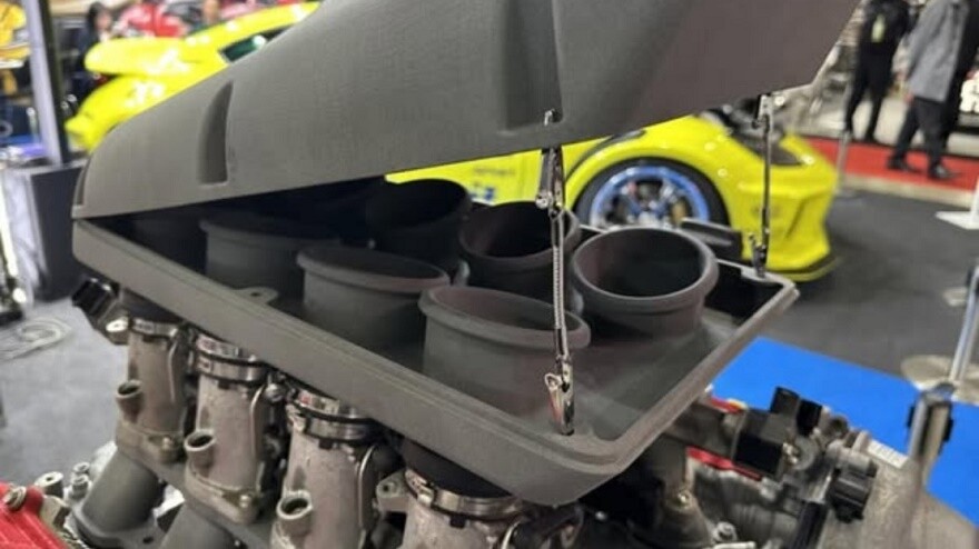

Помимо снижения веса технология SLS 3D-печати позволяет создавать сложные внутренние проточные каналы, тонкостенные конструкции и интегрированные элементы, которые сложно или невозможно получить литьем. Оптимизированные каналы повышают эффективность забора воздуха и мощность двигателя.
Тайваньская компания DTM Racing Sport снижает массу деталей гоночных автомобилей с помощью SLS 3D-печати
Сложные геометрические формы без производственных ограничений
Традиционные производственные методы часто ограничивают возможности инженеров при проектировании криволинейных внутренних каналов, каналов переменного сечения или интегрированных армирующих конструкций. Аддитивное производство методом селективного лазерного спекания снимает многие из этих ограничений.
Благодаря большому полезному объему — 360х360х360 мм — аддитивные системы TPM3D P360 способны печатать цельные впускные узлы, в которых фланцы, крепления датчиков и другие функциональные детали интегрированы непосредственно в конструкцию. Это сокращает необходимость в сборке и герметизации. После постобработки шероховатость внутренних поверхностей воздуховодов значительно снижается, что снижает воздушное сопротивление и повышает производительность двигателя.

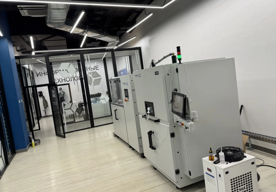

Компания «Аврора Карбон Технолоджи» предлагает услуги SLS 3D-печати в 3D-центре, созданном совместно с РТУ МИРЭА. Производство осуществляется на аддитивной установке TPM3D P360 с использованием инженерного стеклонаполненного полиамида-12 Precimid1176Pro GF30 BLK.
«Аврора Карбон Технолоджи» — официальный партнер TPM3D в РФ и странах Таможенного союза, предлагающий поставки оборудования и расходных материалов от TPM3D, а также полное сопровождение — пусконаладочные работы, техническое обслуживание и обучение персонала работе с SLS 3D-принтерами.
