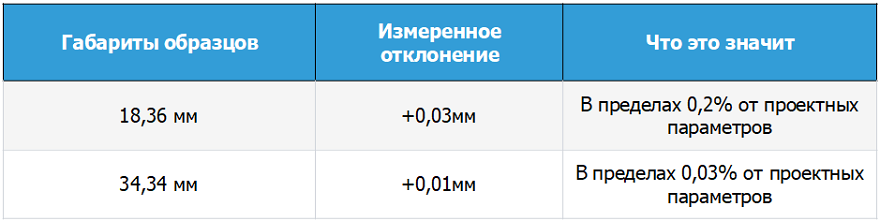

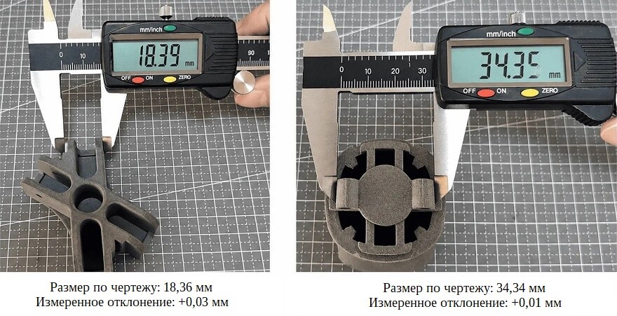

Точность по горизонтали
В горизонтальной плоскости SLS 3D-принтер P360 обеспечивает допуски значительно ниже 0,05 мм для деталей в диапазоне 18-35 мм. Небольшое положительное отклонение (габариты деталей немного превышают заданные значения), является предсказуемым и компенсируется заранее, при цифровом проектировании деталей.

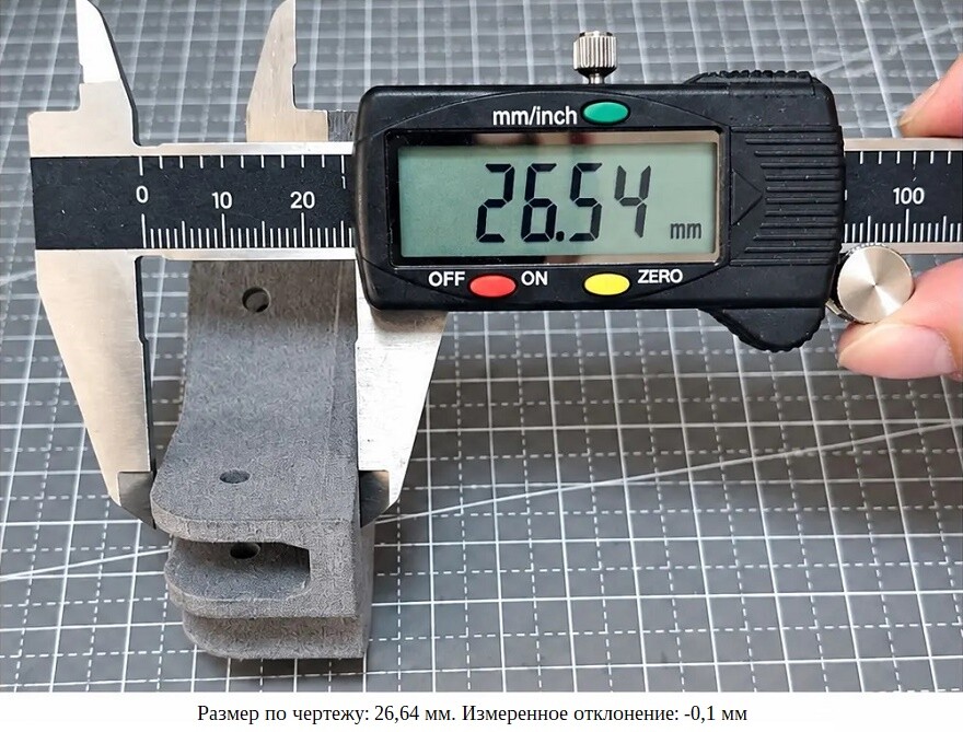

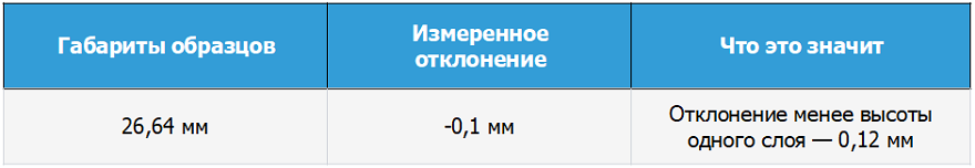

Точность по вертикали
Вертикальное отклонение больше горизонтального — это ожидаемый результат для всех процессов послойной 3D-печати. Отклонение в -0,1 мм для элемента размером 26,64 мм — меньше, чем высота одного слоя печати, то есть 0,12 мм.

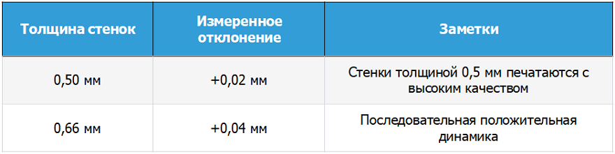

Толщина стенок
Тонкие стенки толщиной 0,5 мм печатаются с отклонением всего +0,02 мм. Это довольно хороший результат: стенки толщиной 0,5 мм находятся на нижнем пределе возможностей качественной SLS 3D-печати, и 3D-принтер P360 удачно справился с такой задачей.

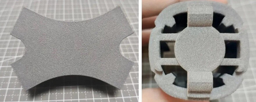

Верхняя и нижняя поверхности деталей
Напечатанные на P360 тестовые образцы демонстрируют гладкие, ровные поверхности с незаметными линиями лазерного спекания. Поверхности однородные, матовые, без ямок, вздутий и видимых дефектов. Внутренние поверхности достаточно гладкие и практически не требующие шлифования, внешние, контактные поверхности могут требовать небольшой пескоструйной обработки или сглаживания паром.

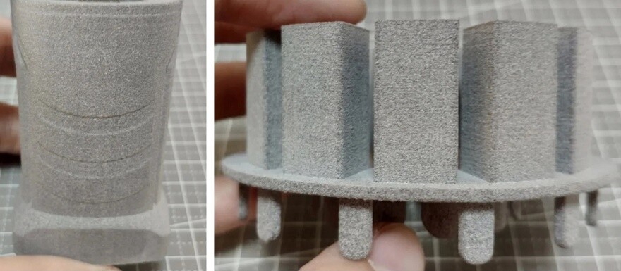

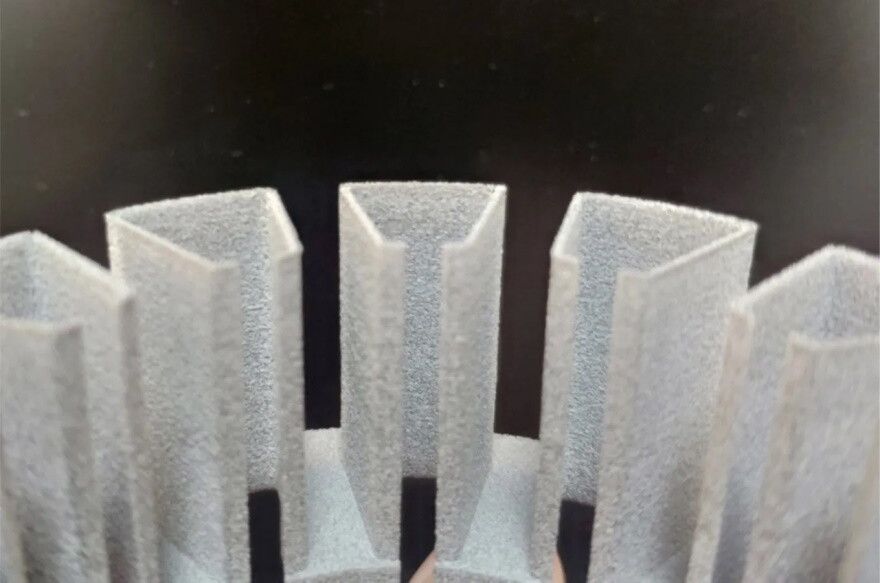

Боковые поверхности
На боковых стенках видны минимальные следы «апельсиновой корки» и едва заметные линии слоев. «Апельсиновая корка», то есть фактурная, шероховатая поверхность — типичный дефект SLS 3D-печати, вызываемый неравномерным распределением порошка или термической нестабильностью в рабочей камере 3D-принтера. На фото ниже этот дефект практически отсутствует.
Высокое качество боковых поверхностей деталей, напечатанных на 3D-принтере P360. Фото: TPM3D
Линии при высоте слоев 0,12 мм видны только при внимательном изучении. На вертикальных стенках они выглядят как очень слабые горизонтальные полосы, при наклоне поверхностей на 30-60° ступенчатая структура чуть более выражена, но все равно едва заметна.
Фото: TPM3D

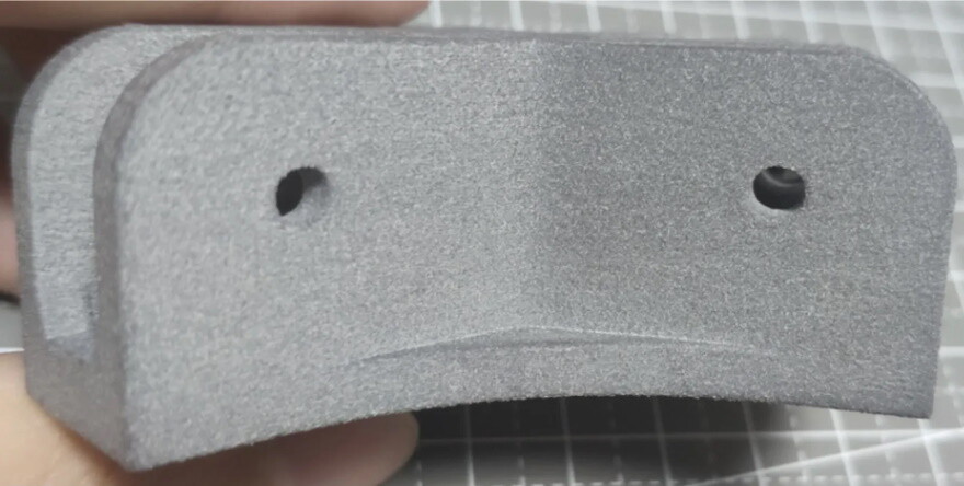

3D-печать деталей со сложной геометрией
На тестовых деталях отсутствуют неровности, в том числе на острых углах. Часто встречаемые при SLS 3D-печати выступы в углах вызываются избыточным теплом, накапливаемым при изменении траектории лазерного луча. В 3D-принтерах TPM3D P360 энергия лазерных источников автоматически регулируется, помогая избегать таких дефектов.
Качественная 3D-печать деталей со сложной геометрией, включая острые углы. Фото: TPM3D

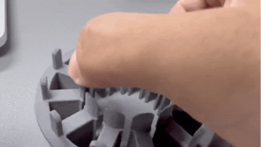

Испытательные образцы подвергались ручному сгибанию и сравнению усилий, необходимых для разрушения деталей.
Напечатанные на SLS 3D-принтере P360 детали требовали большего усилия для деформации и разрушения, чем эталонные образцы, напечатанные на FDM 3D-принтере. Это указывает на то, что процесс селективного лазерного спекания дает плотный, хорошо спеченный материал не только на поверхностях, но и по всему объему. Углекислотный лазер позволяет качественно спекать каждый слой порошка, обеспечивая высокую плотность и прочность.
Испытания на прочность путем ручного сгибания. Фото: TPM3D
