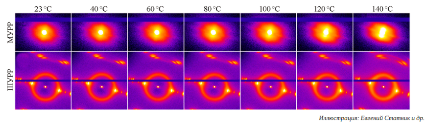

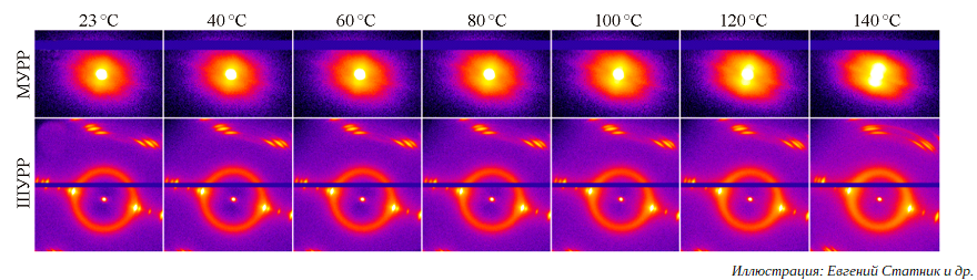

Научная команда решила изучить молекулярные и наноструктурные механизмы, запускающие восстановление формы, и провела эксперимент: образец самоармированного композита на основе волокон сверхвысокомолекулярного полиэтилена нагревали до 140°C непосредственно под рентгеновским пучком, регистрируя как малоугловое, так и широкоугловое рассеяние. Это позволило отследить перестройку кристаллических и аморфных фаз с нанометровым разрешением в режиме реального времени.

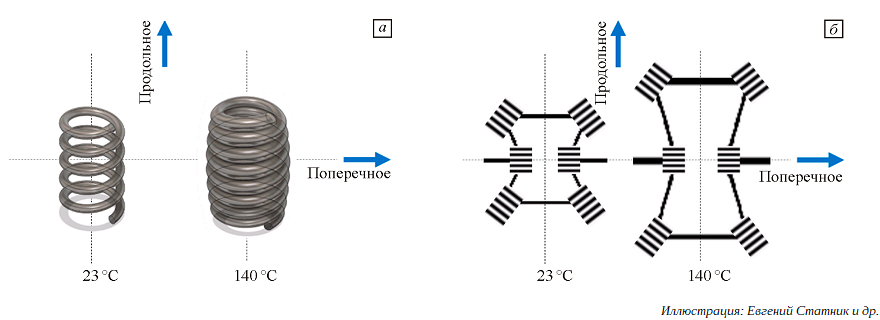

Схематическое изображение концептуальной модели эволюции геометрии и топологии наноструктуры для самоармированного полимерного композита на основе сверхвысокомолекулярного полиэтилена при нагреве: структура спиральной пружины (а), ауксетическая структура (б)
Оказалось, что при температуре около 80°C в материале начинаются резкие изменения в направлении вдоль волокон. Размер наноструктур скачкообразно увеличивается в полтора раза, а параметр размерности меняется на десять процентов. В поперечном направлении аналогичных изменений не зафиксировано. На основании наблюдений сделан вывод, что движущей силой эффекта памяти формы является распрямление и перестройка гибких аморфных цепочек, которые при нагреве возвращаются в исходное состояние подобно сжатой пружине.

Эволюция двухмерных диаграмм рентгеновского рассеяния: МУРР (а) и ШУРР (б) при нагревании самоармированного композита из сверхвысокомолекулярного полиэтилена
