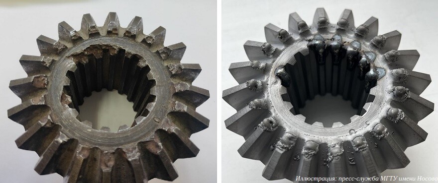

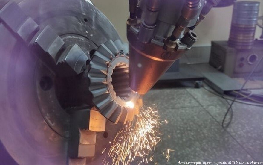

«В этом году у нас задача показать не просто результаты исследования материала, его микроструктуру при различных воздействиях, а уже его применение на конкретных деталях, то есть возможность применения порошка TRIP-стали и метода 3D-печати для получения конкретных деталей. Вот мы взяли сильно изношенную деталь и нанесли на нее порошок, под воздействием лазерного луча порошок нагревается, затем наносится на поверхность, в результате чего деталь приобретает свою исходную форму. Мы доказали возможность восстановления изношенных частей детали, причем деталь имеет довольно сложную конфигурацию, а именно мы взяли для исследований зубчатое колесо. Довести до конечных геометрических размеров деталь можно с помощью окончательной механической обработки, классическими методами. Мы показываем возможность применения порошка и метода 3D-печати для восстановления различных деталей машин, такие детали работают в узлах трения, в коробках передач, которые и в аэрокосмической технике тоже имеют место. Для работы в условиях космоса необходимы специальные материалы, чтобы они обеспечивали необходимые свойства и были долговечными в тех условиях, где есть значительные нагрузки, перепад температур, условия вакуума, воздействие солнечной радиации и так далее», — рассказала Марина Полякова.
